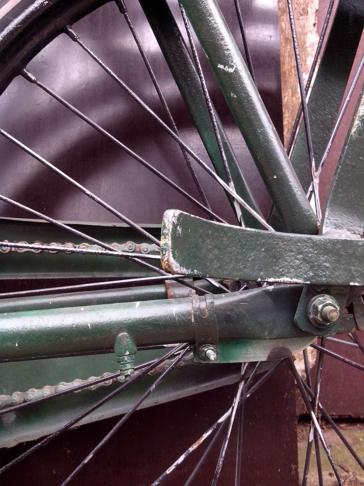

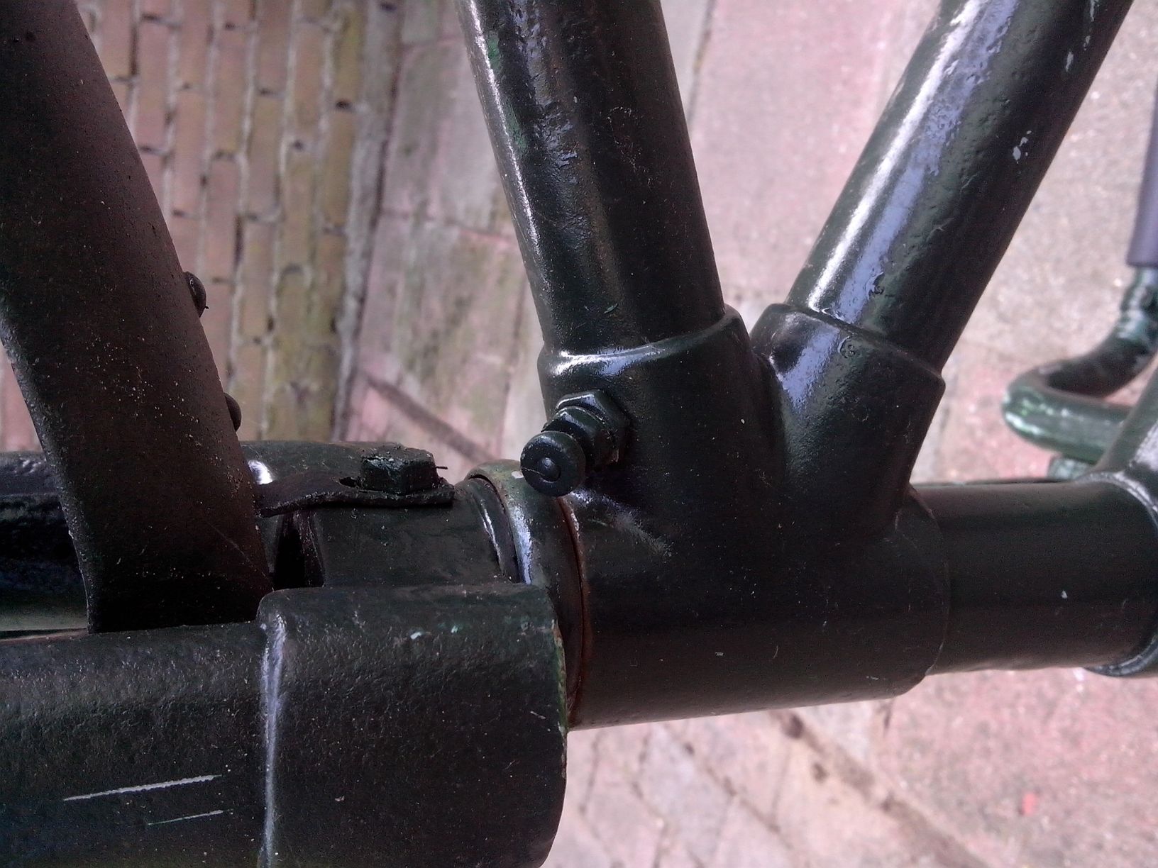

Van deze fiets weet ik nog niet veel alleen dat er een nummer staat net onder de zadelpen nl. 7114 F verder zit er een knopje aan de draagarm voor de achteras ik denk voor het licht zo'n zelfde knopje zit er ook een onder aan het balhoofd net boven de voorvork.

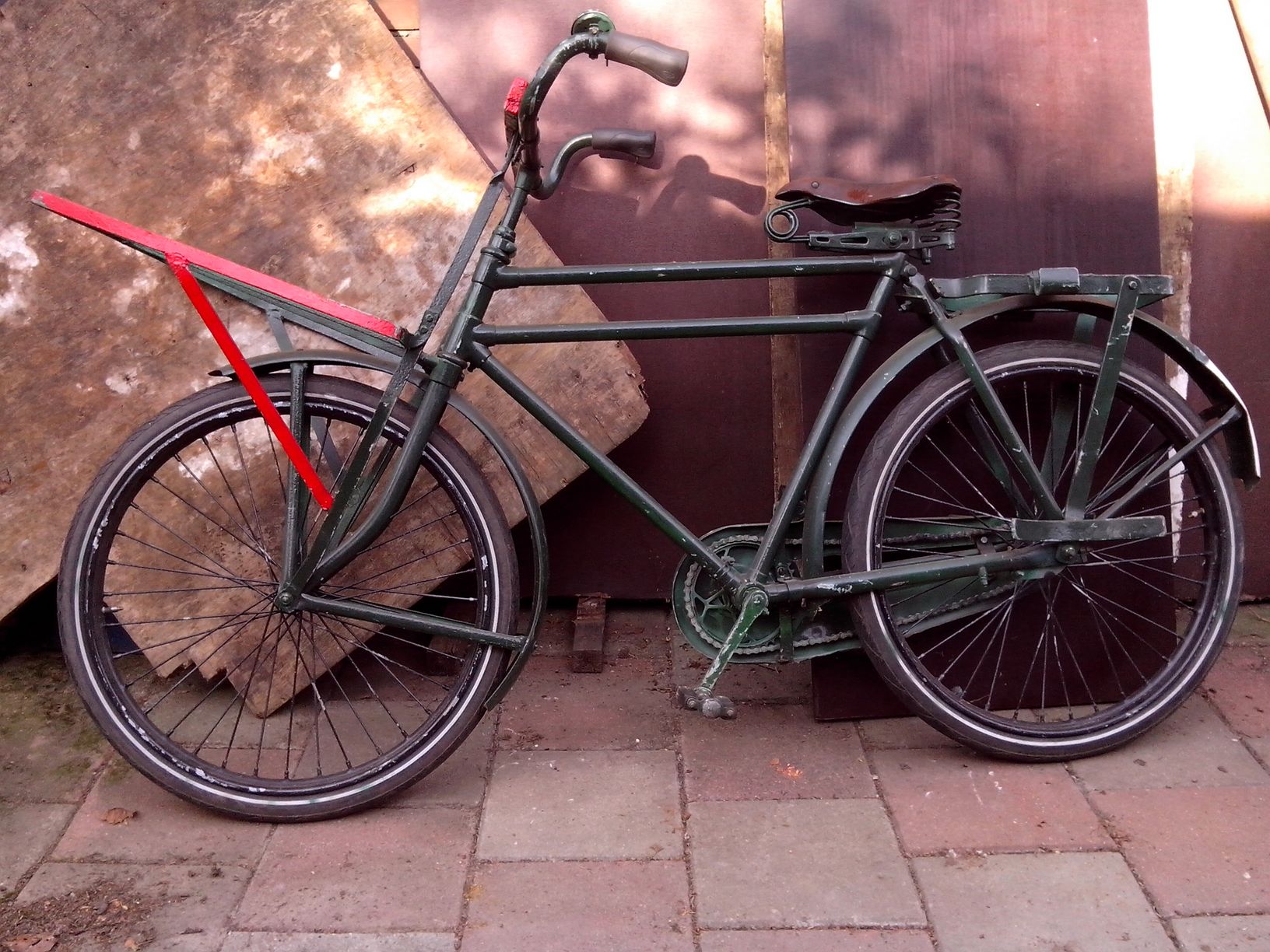

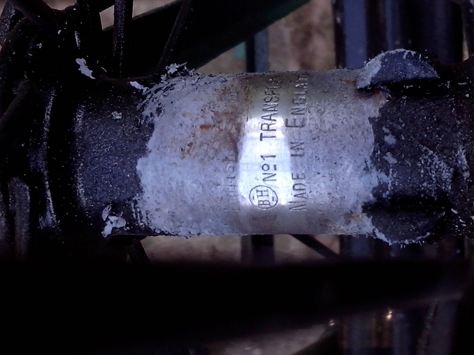

Of de maat van de wielen zo hoort te zijn 26 inch. dat weet ik niet het achterwiel is van het merk velamos, in de voorwielas staat in een cirkeltje BH met No 1 transport erachter en daar onder staat made in England.

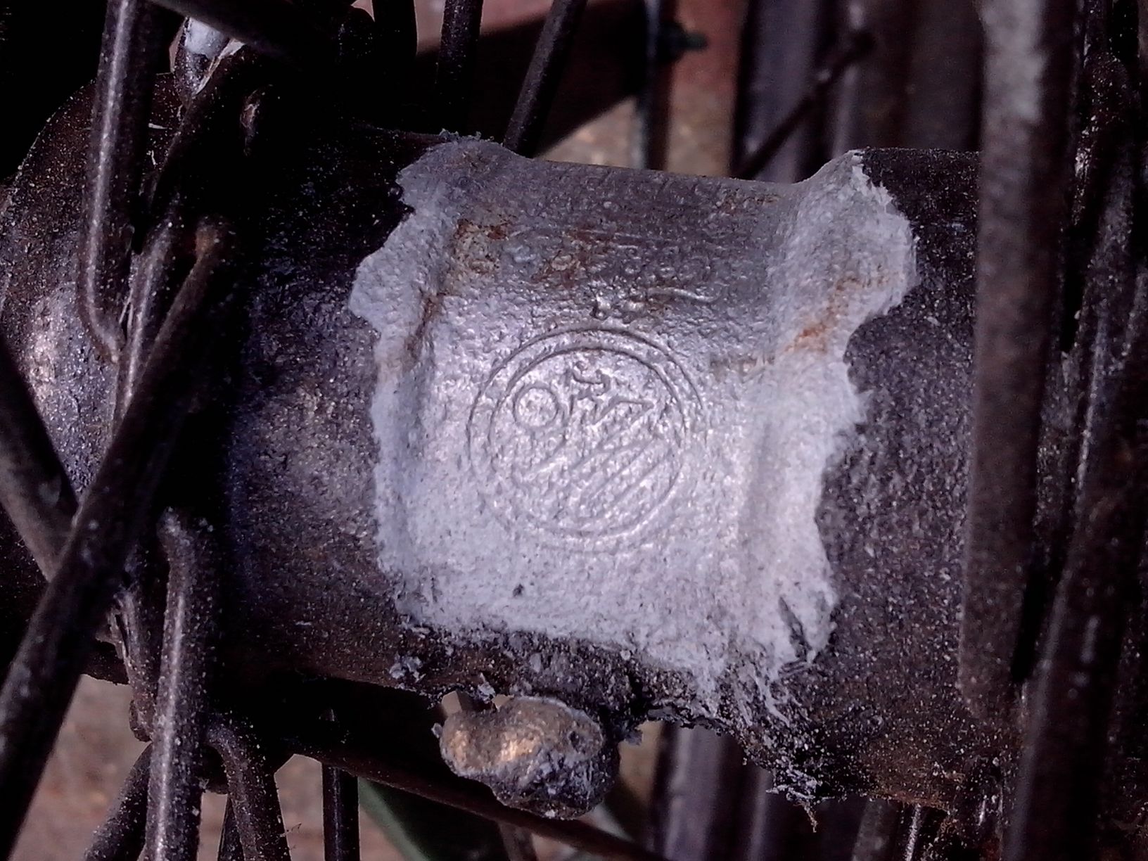

In de achteras staat een motief wat de kenners of experts wel zullen kunnen ontcijferen.

De dopjes die uit het frame komen zijn inderdaad voor de verlichting, (wist niet dat ze dat ook op transportfietsen deden)
De beeltenis op de achternaaf is het merkje van Fichtel & Sachs, het is een adelaar. Daaronder staat Torpedo dat is de naam van het type naaf. Aan beide zijde staat boven Torpedo soms een nummer en een letter. Ook op onderdelen in de naaf staan merktekens waaraan deze te dateren is. Dus als u het aandurft kan u met poetsen en demontage veel zien. Mijn Tranportfiets was makkelijk te herkennen aan de naaf.
Al moet ik zeggen als er Velamos ergens op staat kan het nog wel eens zijn dat het binnenwerk vervangen is.

Kun je me misschien nog wel zeggen of de wielen er in thuishoren ze zijn 26 inch. ik heb wel eens eerder transportfietsen gezien waar kleinere wielen in zaten de trapper in onderste stand zit ongeveer 13 cm van de weg.

leuk project, maar de wielen zijn duidelijk te klein voor het frame. Er waren 26 inch transportfietsen, maar dit is een fiets waar 28 inch wielen in horen. Met het voorscherm hebben ze ook iets vreemds gedaan.

Door drukte en allerlei andere bezigheden afgelopen week pas naar onze lokale fietschirurg geweest en inderdaad het binnenwerk bleek dus vervangen door een velamos exemplaar.
Hij had geen grotere wielen voor mij ook geen oudere waar ik
ook al tevreden mee was geweest dus als iemand anders een paar niet zo'n denderend uitziende 28 inch wielen voor een acceptabel prijsje heeft houd ik me aanbevolen.

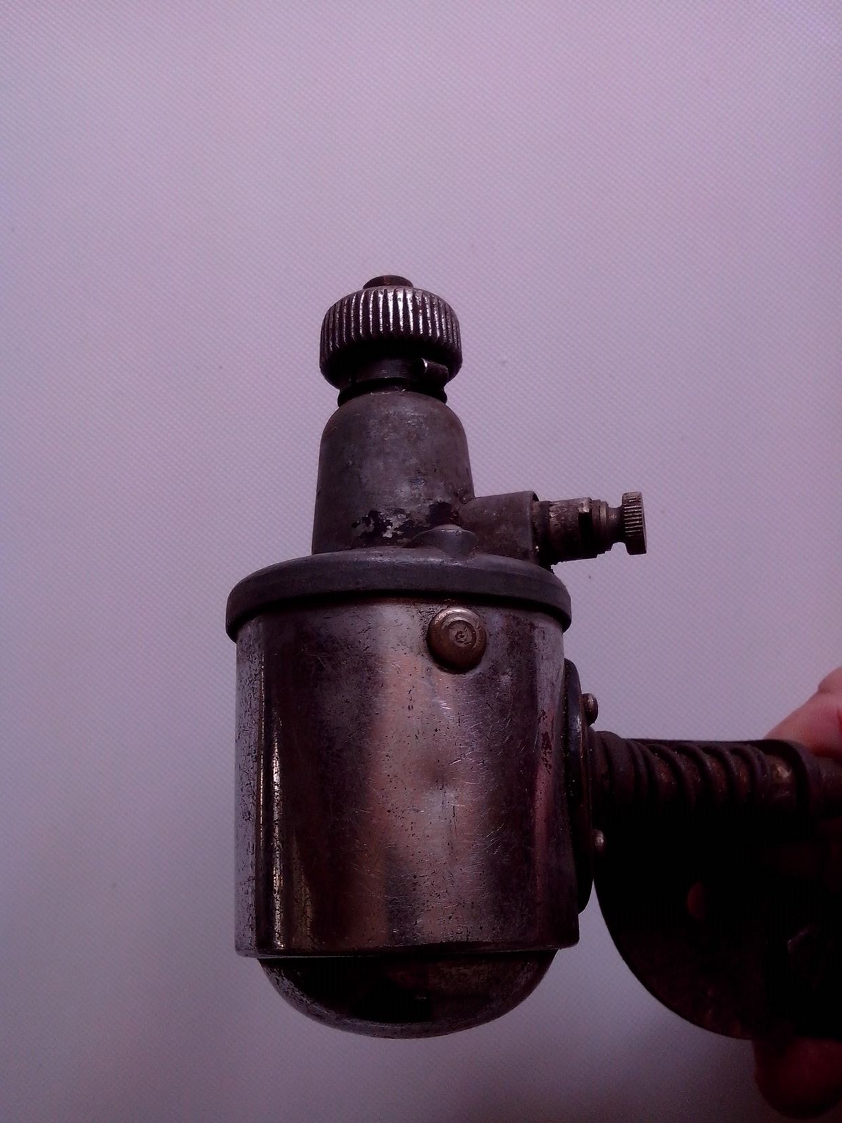

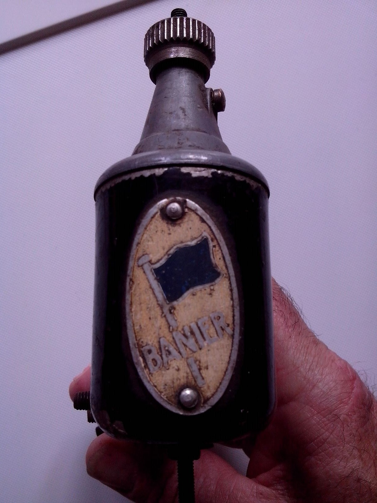

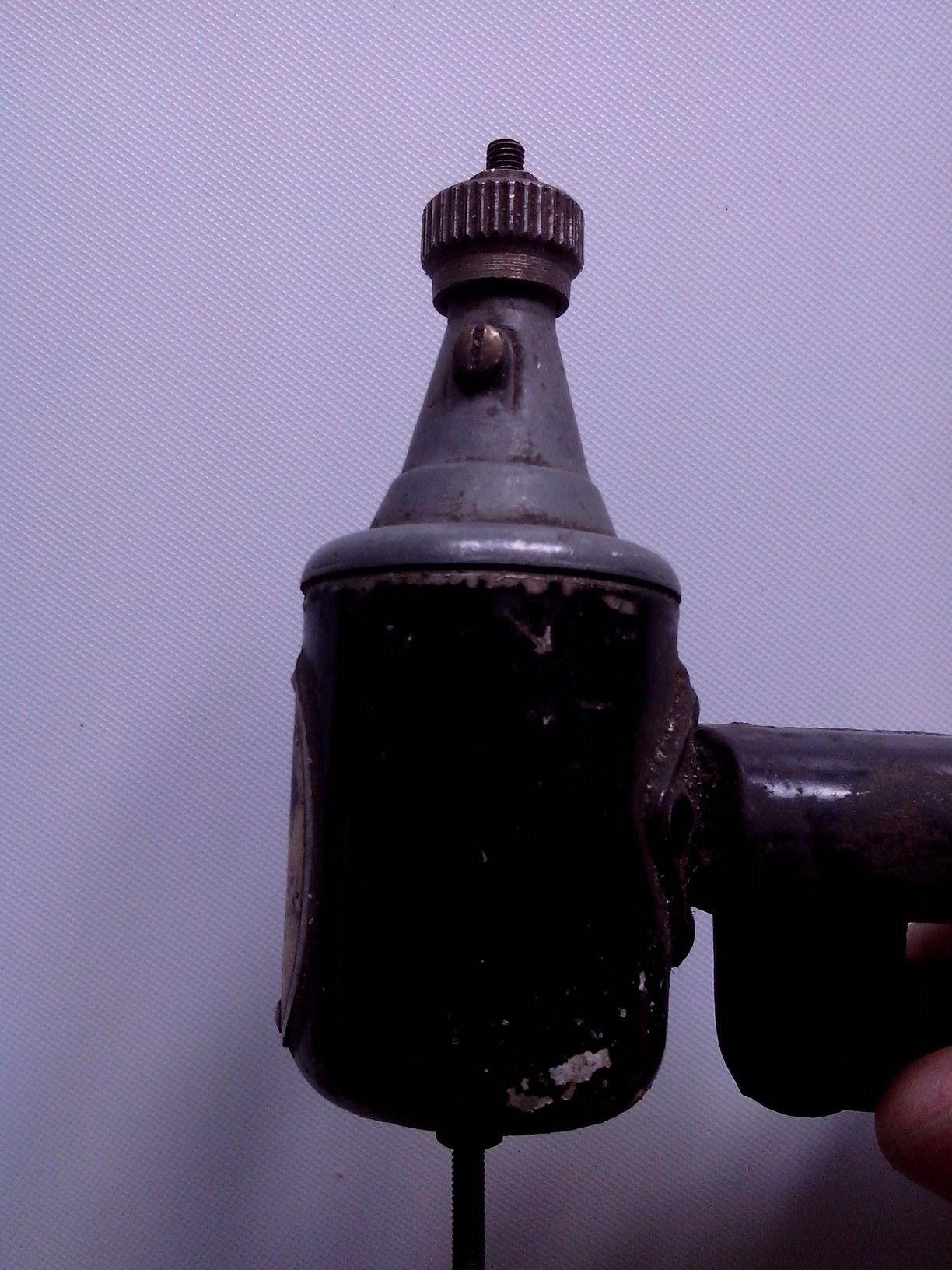

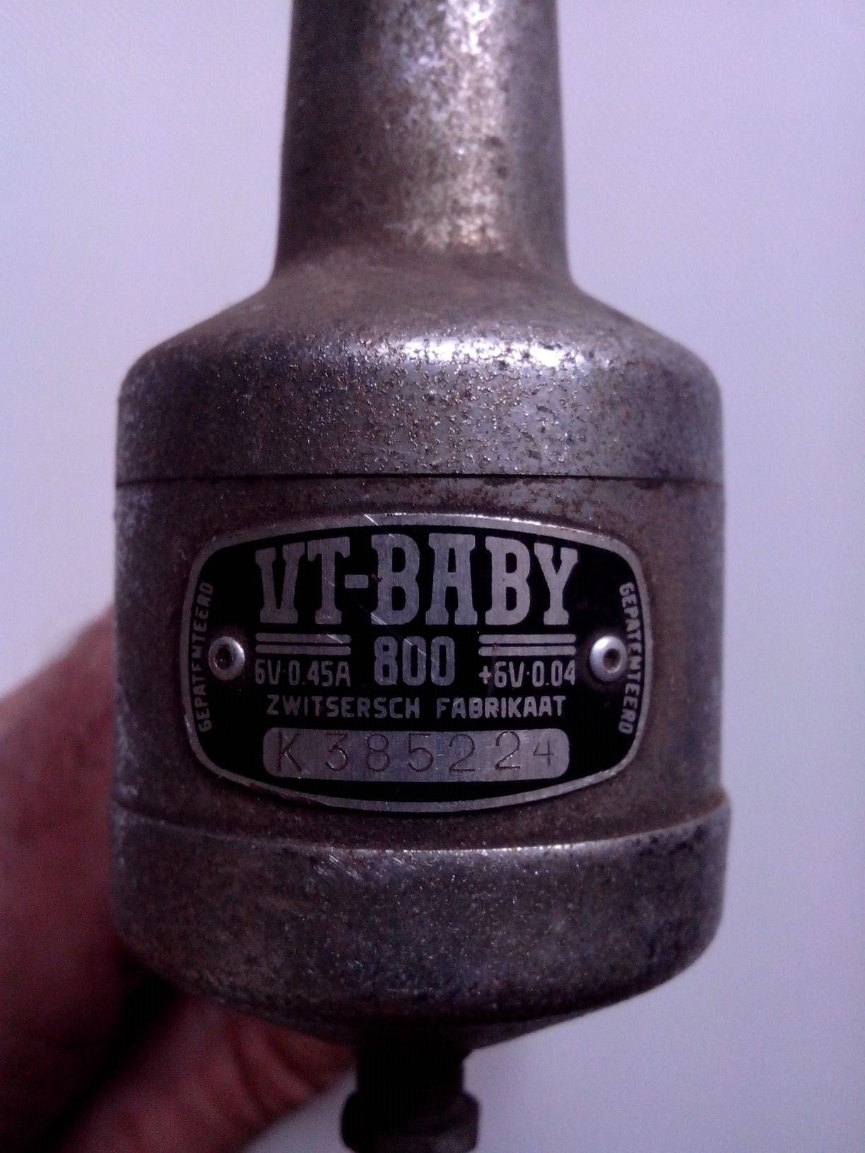

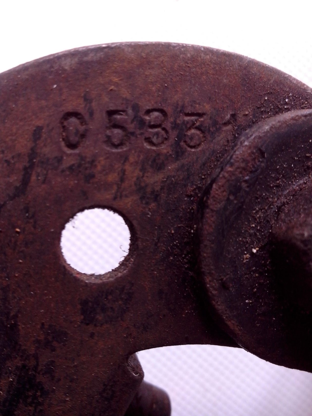

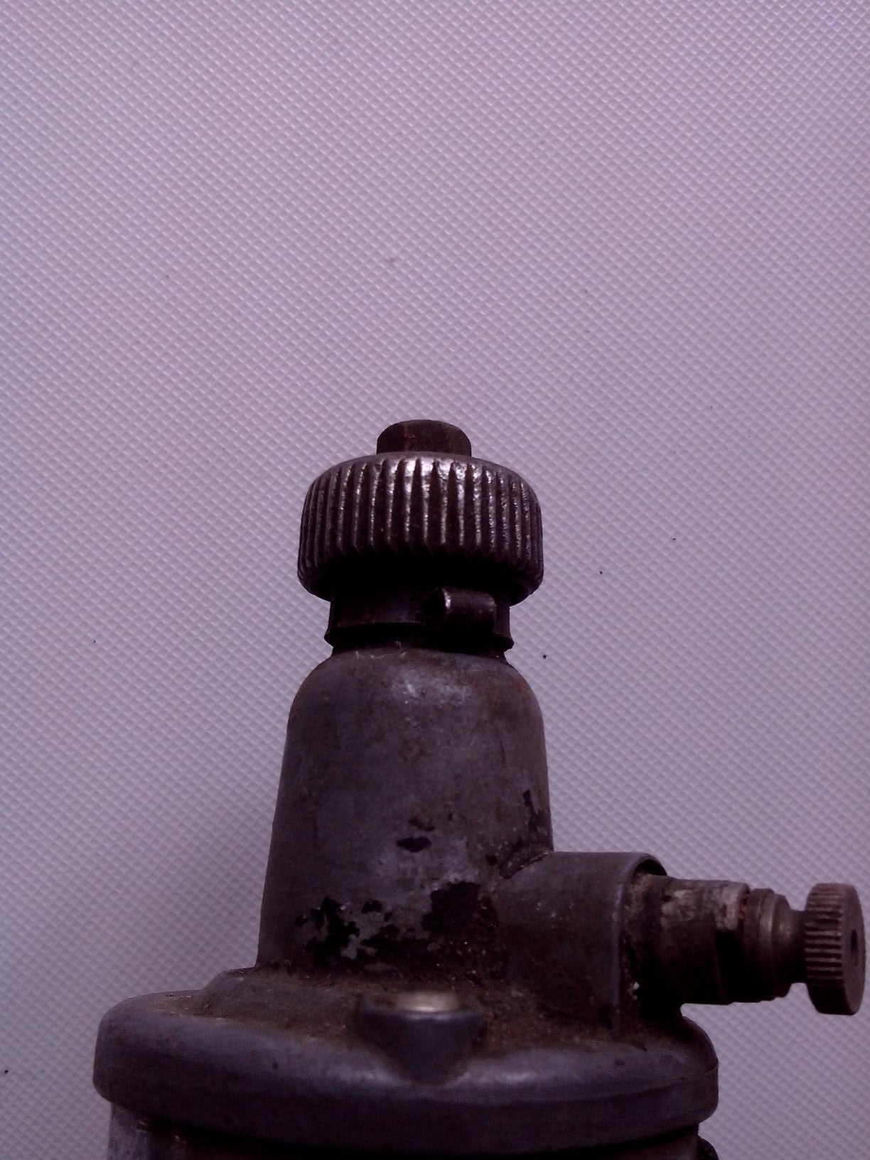

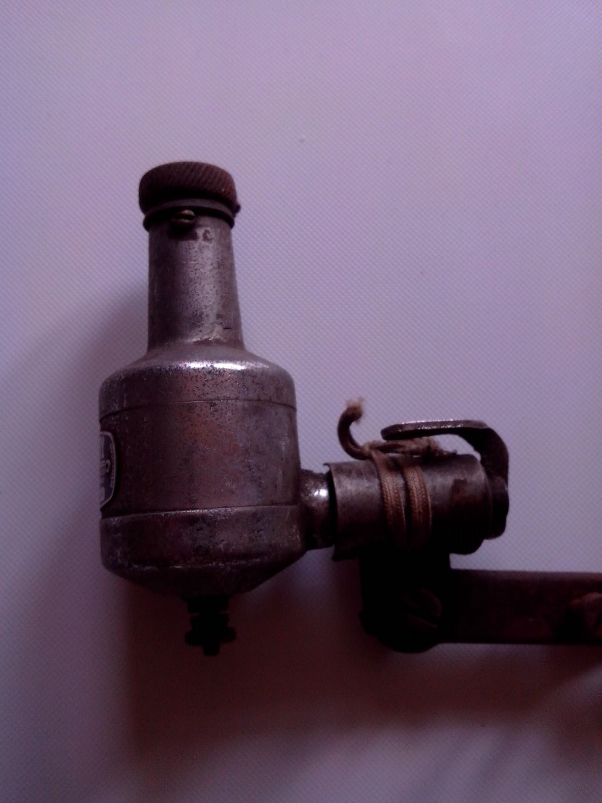

Vandaag heb ik nog wel een paar oude dynamo's op de vlooienmarkt gevonden een niet zo'n oude en twee wel denk ik
oudere ik zal er de foto's bij doen daar wordt toch altijd naar gevraagd, de dynamo met het draaiknopje daar was nog een
nummer in de bevestigingsbeugel ingeslagen die heb ik er ook maar bij gedaan.
