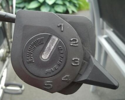

Ik heb een Gazelle Superieur uit 1986. Met blijkbaar een van de eerste 5 speed versnellingsnaven van Sturmey Archer. Maar de stuurbediening is defect (zie foto). Één van de handeltjes in de stuurbedieningsunit is gebroken. Vervangen blijkt moeilijk. In de reguliere fietsenzaken zegt men dat aan dit type stuurbediening niet meer aan te komen is. Is blijkbaar maar kort in productie geweest?
Toch wil ik graag proberen of iemand toch zo'n vervangende unit beschikbaar heeft.
Een vervangend handeltje voor in het mechanisme is ook goed.
Of is er nog een andere optie?
Wie kan mij helpen?

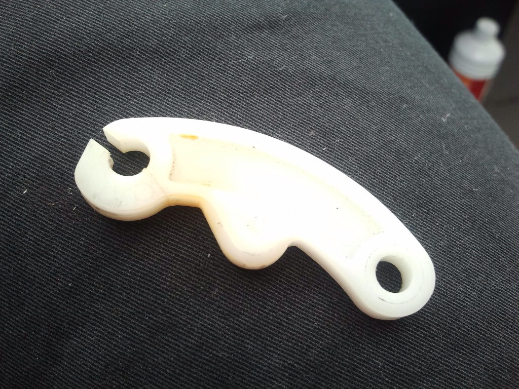

Dit is het bewuste onderdeeltje, dat 2 keer in de stuurbediening van SA zit.
Hier helaas met lijmnaad, die dus niet sterk genoeg is gebleken.
Als iemand zo'n exemplaar nog ergens in een laatje heeft liggen.........?
