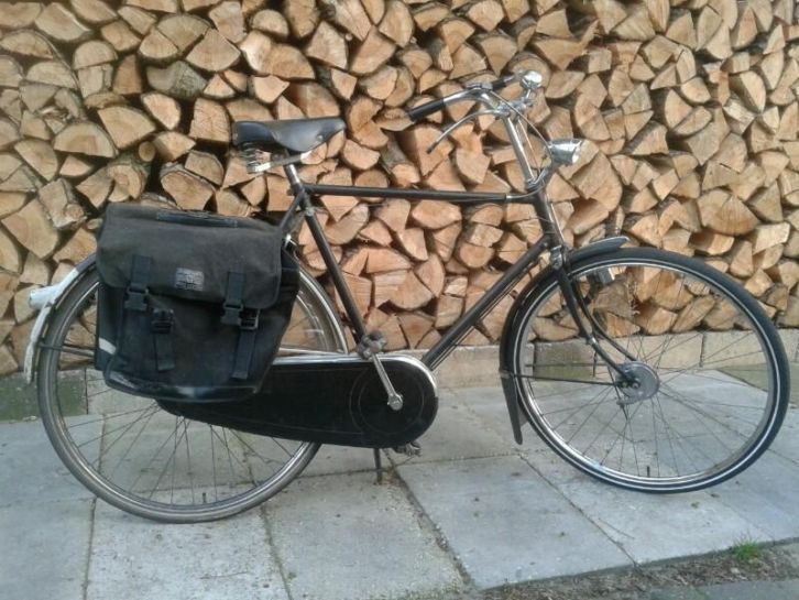

Als nieuweling stel ik graag mijn pas gekochte fiets even voor:
Gazelle Sport Luxe uit 1957 (volgens de naaf,fiets kan dus ook '58 zijn) De zachte restauratie zal voor de winterperiode zijn. Dus dan kom ik wellicht met een boel concrete vragen.
Voorlopig mag hij dienst doen voor de zondagse ritten op de Vennbahn. ( http://www.vennbahn.eu/nl/ )
Ik woon dus op het dak van België: De Hoge Venen.
En misschien toch al een eerste vraag:
Op de fiets zit nu een Lepper zadel, maar volgens mij is het kunst-leder (Skai). Is dat dan recenter of mogelijk ook origineel uit 1957 ?

dag Gandalf en welkom op het forum.
Mooie en één van de best rijdende oude sportieve toerfietsen heb je daar.

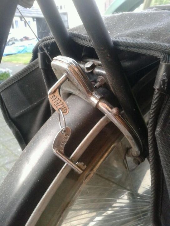

Hij ziet er op de foto nog heel origineel uit (zelfs met reserve sleutel op het Gazelle slot).
Als de lagers nog goed op spanning staan en alles soepel rond draait zou je hem voorlopig gewoon een goede poetsbeurt kunnen geven.
Ga er dan zeker niet met agressieve middelen, maar wel met een zachte reinigingspolish zoals bvb een HandGlaze van 3M.
Als de glans er dan terug op komt kun je nog een stap verder gaan door er een zwarte wax over te zetten (bvb Sonax wax).
Bij het chroom kun je met chroompaste de glans terug ophalen.
Let wel op bij de velgen, want de zwarte bies komt er nogal snel af, dus zeer voorzichtig naast de lak poetsen.
Het zadel lijkt me ook origineel voor die tijd en ja, het is imitatieleder. Maar ze zitten wel heel erg goed.

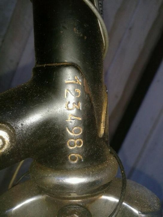

Volgens het serienummer is hij inderdaad 1957. Dat er een naaf inzit uit 1958 is niet ongebruikelijk. Ik vermoed dat de naven reeds pré-gedateerd werden door SA. Als je dan een late Gazelle hebt (zoals de jouwe) dan kan de naaf al wel eens een ander bouwjaar aangeven.
Een andere verklaring kan zijn dat de lugs reeds genummerd werden alvorens het frame werd gelast. Maar die theorie is nog niet bevestigd.

Ivm de naaf heb ik me wat onduidelijk uitgedrukt: Op de naaf staat 57. Maar de verkoper dacht dat de fiets van '58 was. Zelf ben ik er nog niet helemaal uit hoe je de exacte datum van het volgnummer kan afleiden. Ik neem aan dat jullie tabellen hebben ? Ik had wel al gezien aan de hand van andere gedateerde fietsen(met serienummer) dat het '57 of '58 moest zijn.

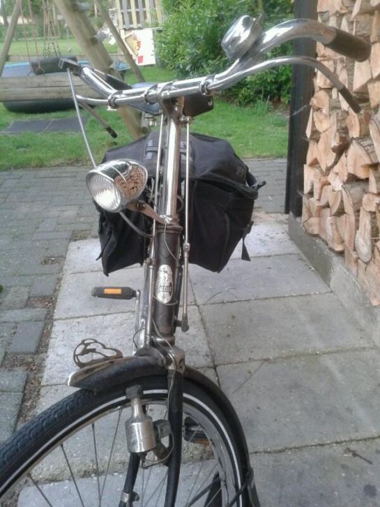

Voorlopig denk ik dat hij inderdaad redelijk compleet en origineel is. Enkel de schakelaar aan het stuur is van recentere datum. Ik neem aan dat originele metalen schakelaars nog te vinden zijn ?

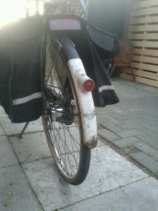

En horen er normaal 'zwarte' jasbeschermers op vanachter ?

Die jasbeschermers zijn origineel en nogal zeldzaam. Altijd behouden dus en indien nodig 'repareren'. Ben er maar zuinig op.
Zwarte jasbeschermers zijn voor de minder luxe fietsen! Onderscheid moet er zijn.

ik zou niet teveel aan de lak poetsen om het mooie patine te behouden. schoonmaken en in de poetsolie, zou 'k zeggen.

@ Gerard, Bedankt voor de verduidelijking. De jasbeschermers zullen dus blijven !
