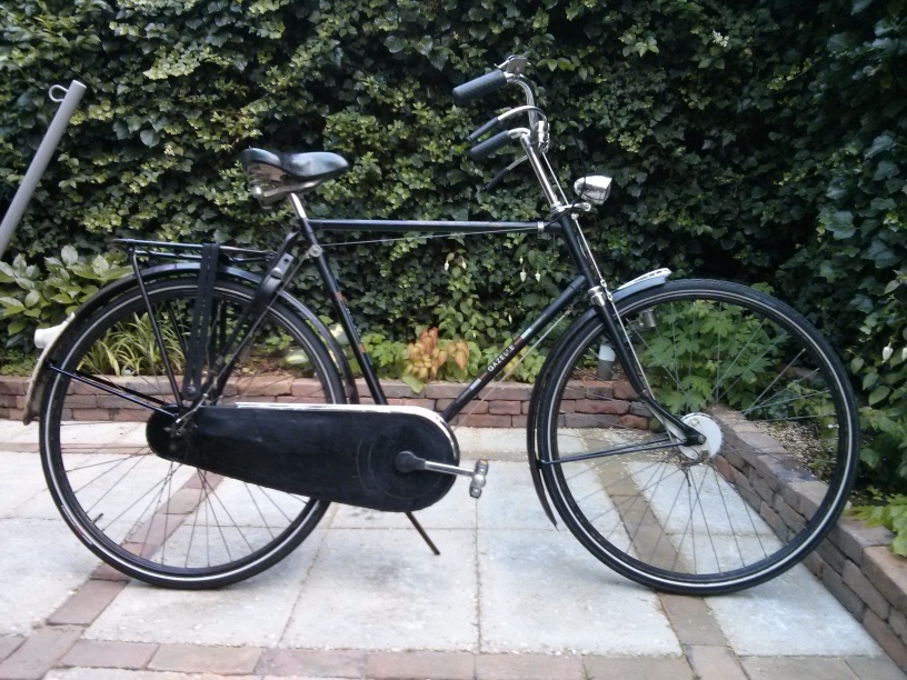

Hallo,

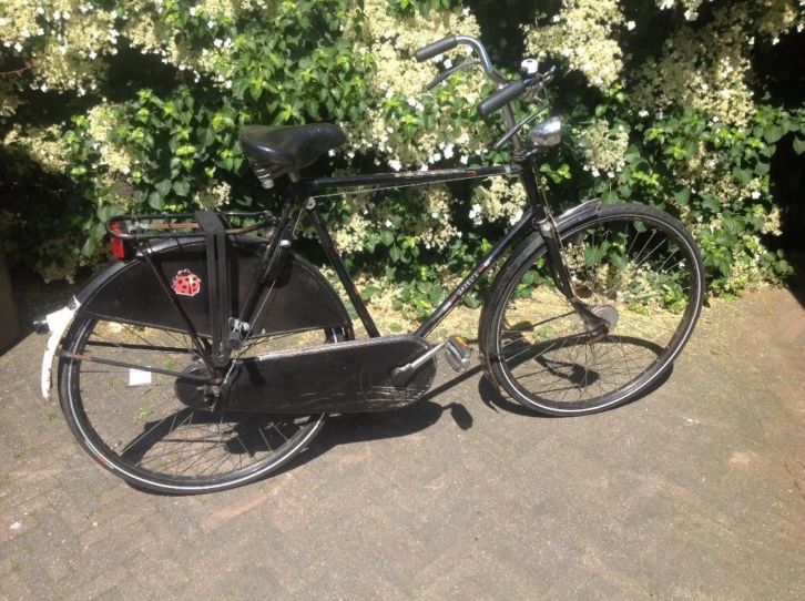

Ik heb een Gazelle Impala gekocht van iemand die hem weer van een oude man van rond de 70 jaar had, en die had hem weer van zijn vader. Zo zag hij er uit toen ik hem kocht:
$_85 (3).JPG (101.68 KiB) 9376 keer bekeken

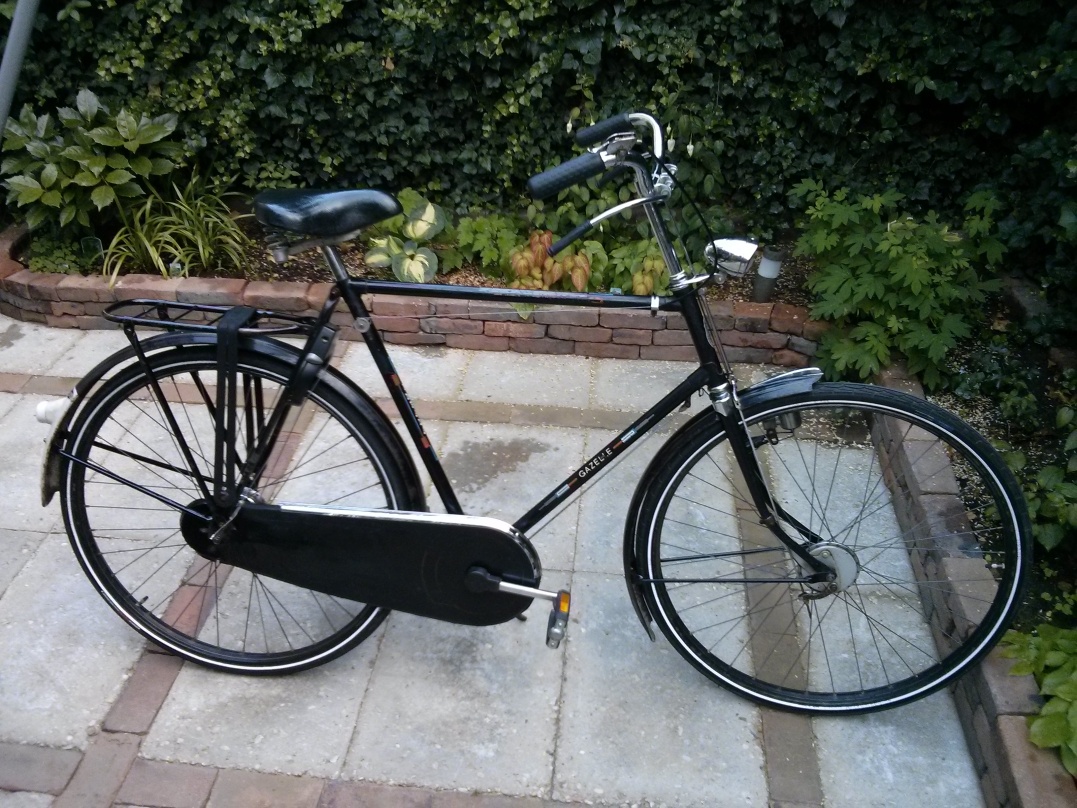

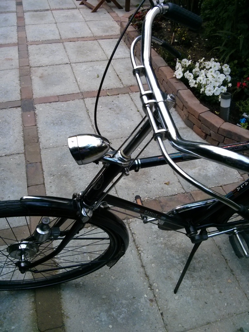

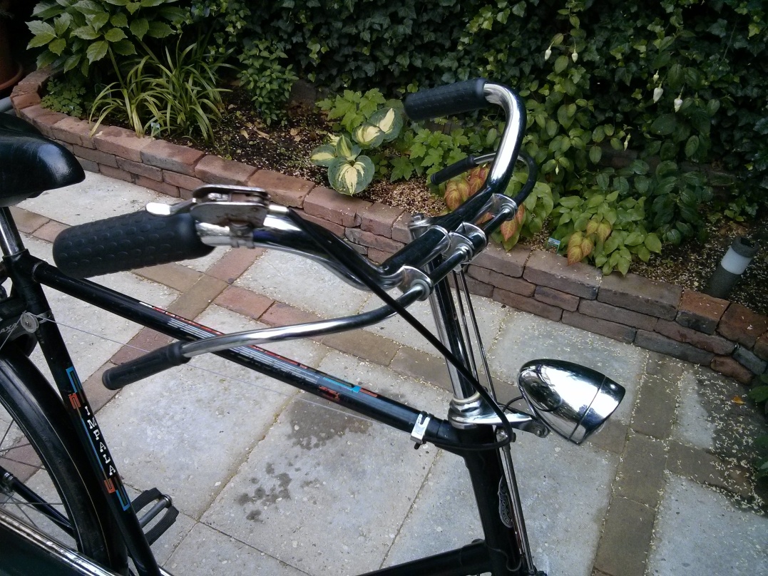

Er zaten er een paar moderne dingen op zoals batterij verlichting, kinder steps, een lelijke bel en maar 1 jas beschermer. Dit heb ik er af gehaald. Het chroomwerk van roest ontdaan. Hij zag er toen zo uit:

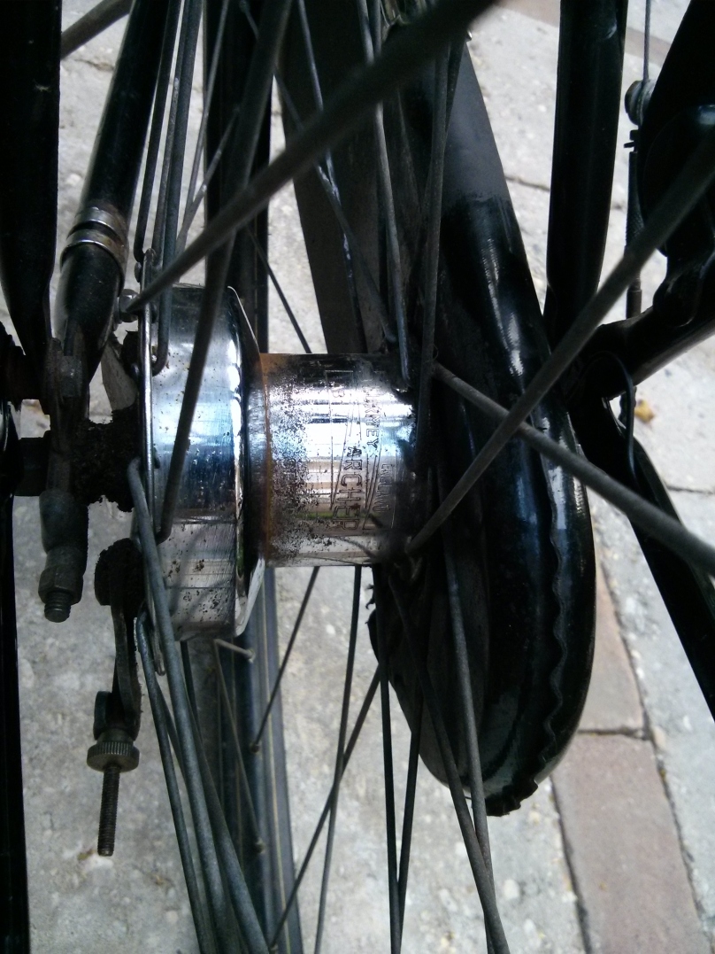

Op de fotos kun je zien dat er een een dik AXA slot op zat, wat in de weg zit van de versnellingskabel. Ik heb er nu een ander dunner slot op gezet, waardoor de versnellingskabel weer langs zijn originele weg kan lopen (wieltje zat oorspronkelijk hoger).

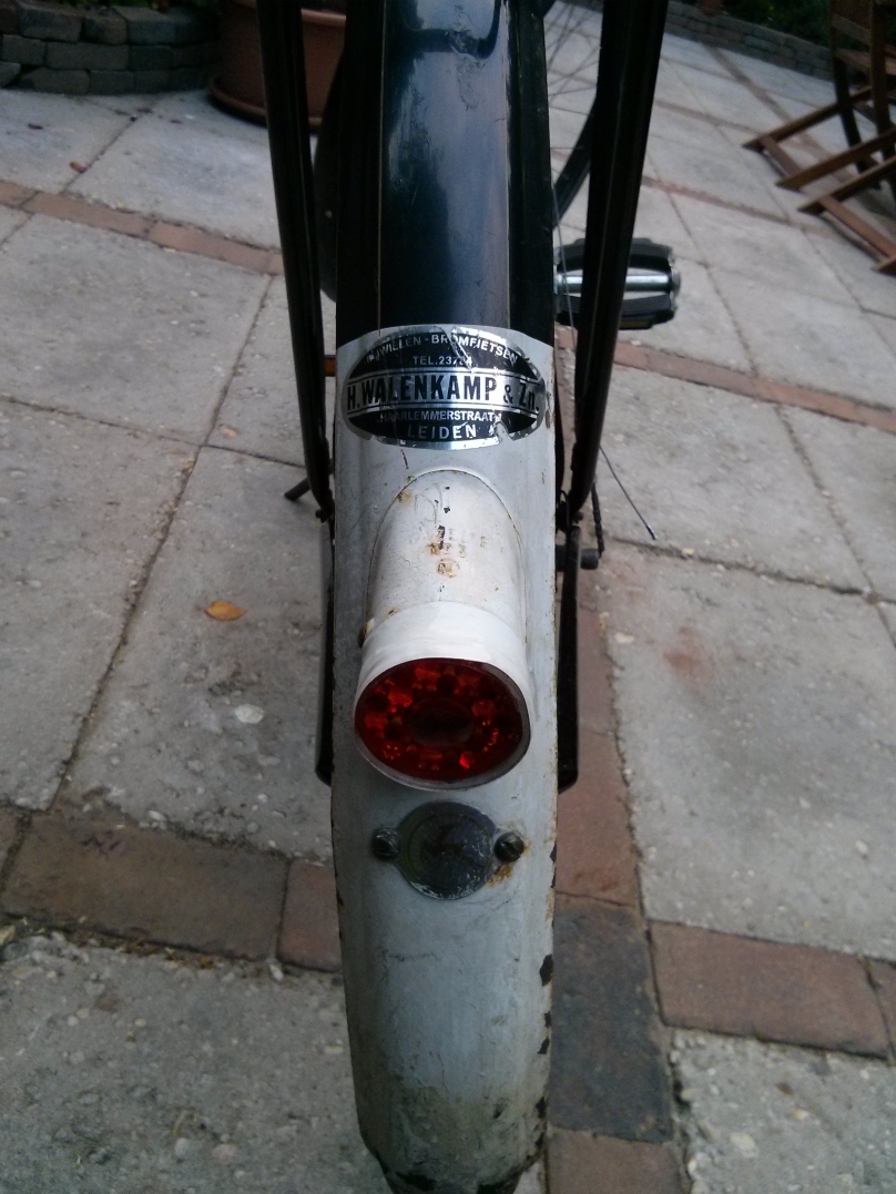

Het originele licht gerepareerd, zodat het weer functioneerd. De lenshouder is wel dermate beschadige dat ik het met kit en tape tijdelijk heb moeten fixen:

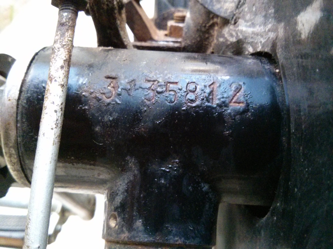

Ik schatte hem zelf op 1952 op basis van plaatjes die ik gegoogled had. Het framenummer is 3 35812:

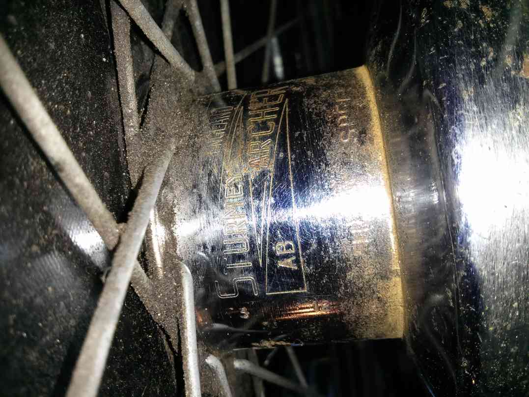

Versnellingsnaaf is van AB Archer. Daar is met een beetje fantasie '73 12 in te lezen, maar erg duidelijk is het niet:
IMG_20140623_204138 - Copy.jpg (77.86 KiB) 9376 keer bekeken
Wat denk men hier van het bouwjaar?
Ik ben niet van plan om hem te restaureren, al heb ik wel de stangetjes die het achterspatbord op zijn plek houden opnieuw moeten lakken omdat daar helemaal geen verf meer op zat. Is prima gelukt, alleen glanzen die nu wat teveel t.o.v. de rest van de fiets. Hopelijk trekt dat nog bij... Verdere roestplekjes heb ik met owatrol behandeld.

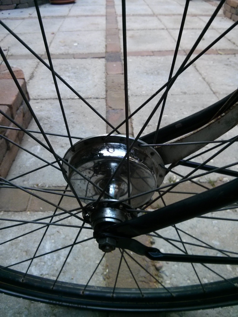

Hij fietst super fijn, niks van speling op de lagers en geen rammels. Het enige is dat de trommelremmen niet fantastisch remmen, je hebt wel een remweg om rekening mee te houden. Nu weet ik niet of dit normaal is of dat dit vroeger beter was? Is hier wat aan te doen?
Verder ga ik rustig kijken voor een mooi leren zadel van (lepper primus o.i.d.), en een bijpassende bel, andere handvaten en een ander achterlicht glaasje. De jasbeschermers laat ik weg, ik vind die zwarte vlakken eigenlijk afbreuk doen aan de vorm.
Groeten, Geert

dag Geert,
het serienummer is 3.1xx.xxx
Dat is 1973 en tevens het laatste jaar dat die nummering nog zo is toegepast en klopt ook perfect met de opgave van de Sturmey Archer naaf.
Als ik mij niet vergis werden er doorzichtige jasbeschermers toegepast op de Impala modellen. Die zijn nog vlot te krijgen.
Ik meen dat je in de buurt van Eindhoven zat, dan is Internet Bikes misschien het eenvoudigst, mocht je ze bij de plaatselijke dealer niet vinden.
Je moet wel rekening houden met de grootte. Er zijn 26" en 28" modellen.
Tevens ook kijken waar de gaten moeten zitten, het slot voor of achter de staande achtervork.

Ik heb dit weekend wat zitten prutsen het de remmen. Heb de speling er wat uit gesteld. Merkte dat achter eigenlijk niks doet. Heb die zo strak mogelijk afgesteld, maar zelfs bij vol inknijpen draai je hem er nog doorheen. Is zoiets goed te reviseren?

De achterrem rem begint na wat fietsen los te komen en zelfs mee te remmen, wat op zich wel fijn is. Het volgende probleem dient zich nu aan: hij begint nu te kreunen en te kraken. Ik vermoed dat hij van binnen toch vrij sterk vervuild moet zijn, dus ik ben van plan de trommel net wat sop te spoelen zonder hem uit elkaar te halen. Als dat niet helpt, wil ik er nieuwe voering in gaan zetten, en dan voor ook meteen maar.
