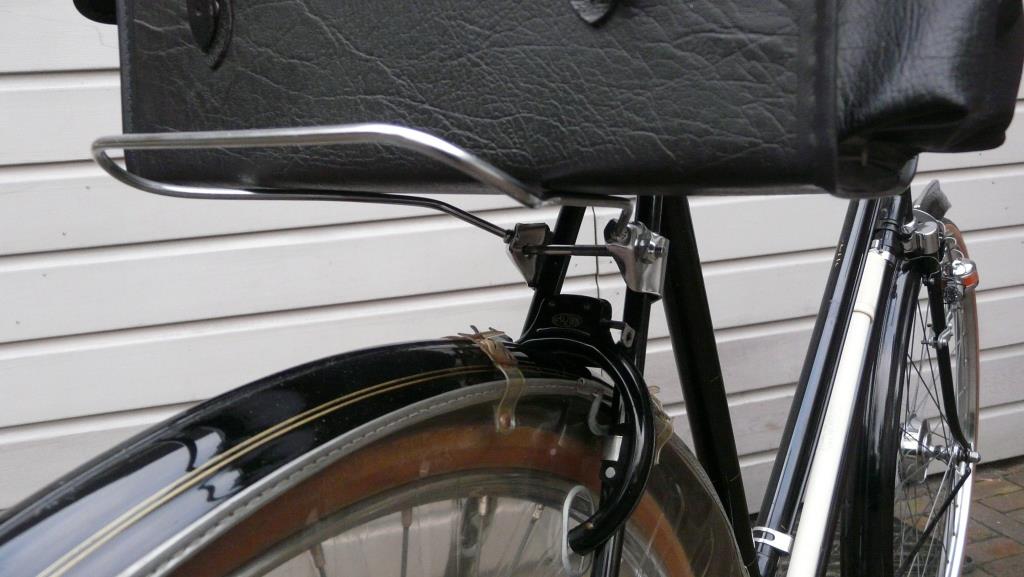

jrietveld
Berichten: 891
Re: Brooks zadeltas
Bericht door jrietveld »
Hoi Rutger,
Brooks maakte zelf zadeltasteunen, ik weet alleen niet of ze dat nog steeds doen. Zie foto van tas met drager op mijn Fongers DSL 1956.
groet, Jos
DSL tasdrager compr..jpg (93.03 KiB) 4506 keer bekeken
remurk
Berichten: 477
Re: Brooks zadeltas
Bericht door remurk »
Bedankt Jos, wat een beauty (zowel de drager als de fiets!). Groet, Rutger
