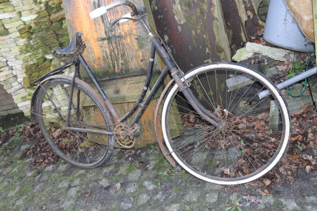

Hierbij de Foto,s van de Peugeot van begin 1900 in originele staat,niet schoongemaakt , zo uit de schuur,

- peugeot fiets begin 1900

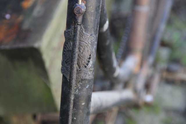

- balhoofdplaatje

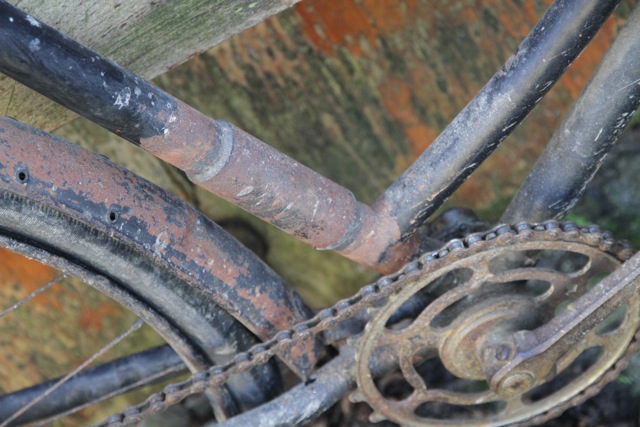

- lelijke reparatie zitbuis

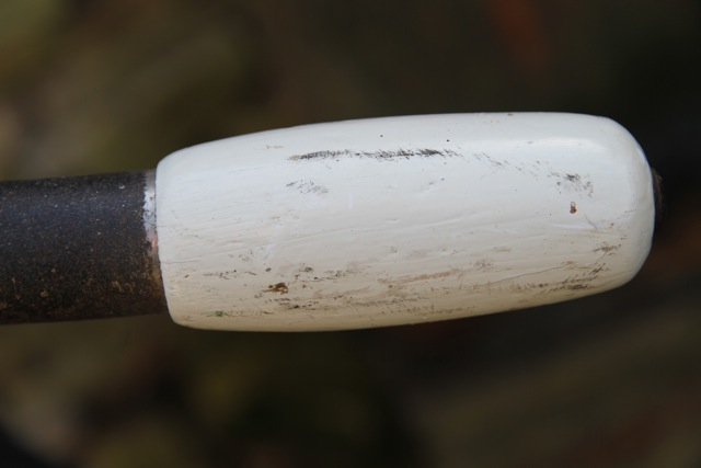

- houten handvat

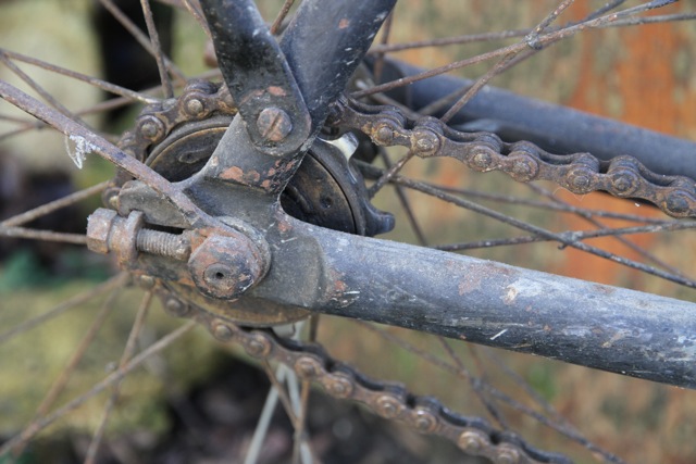

- achtertandwiel met blokketting

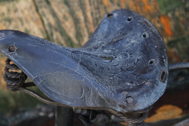

- zadel met jugendstill motief

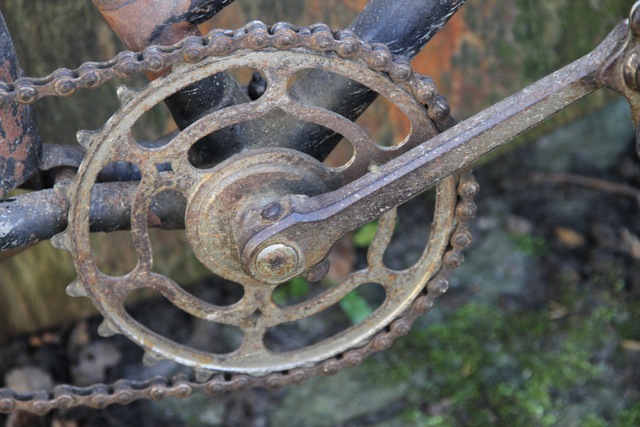

- voortandwiel

mooi! Is echt wat van te maken.
De reparatie vind ik grappig.
Is het een naadloze buis of is hij eromheen gevouwen?

Mooie project, De benaming van de ketting is dubbele Rolketting 1"steek. Blokketting: bestaat 2 schalmen en het blokje vult de ruimte tussen de tanden.

is een naadloze buis, dus voorzichtig loshalen en dan iets kleiner diameter van de originele buis plaatsen , dichtlassen en afwerken , maar voorlopig laat ik de fiets zo,

bedankt voor het benoemen van de ketting, zo leer ik ook weer wat bij,

Ja ik zou het maar even zo laten. Vrij uniek wel, dat mensen dat doorgeknikte frame open hebben gezaagd om er een buis tussen te plaatsen.9Bicy6clet!!3 schreef:Hallo Maarten,

Inderdaad veel voor te zeggen. Het is een typisch stuk geschiedenis van die fiets en ik vind het ook zeker niet misstaan. Bovendien weet je soms niet wat je je op de hals haalt met zo'n hersteloperatie. En wat een leuk zadel! Het vraagt nog wel om een gereedschapstasje.

Zijn de 'poten' van de bagagedrager nu echt rechtstreeks aan de staande achtervork geschroefd?
Lijkt me echt een gevalletje fietsmishandeling pur sang...
Overigens is het zadel inderdaad erg fraai bewerkt. Zou graag nog eens zo'n bewerkt zadel aan de verzameling willen toevoegen.

inderdaad zijn de poten rechtstreeks op de staande achtervork geschroefd,deze fiets komt uit een gedeelte van Frankrijk waar ze echt tot op de draad versleten werden gebruikt dus zo lang het rijdt is het ,,GOED,,,
het zadel is mijn 2e , ik heb nog een Peugeot Fiets uit begin 1900 waar ook zo,n zadel opzit, ik zal daar ook foto,s van plaatsen,
