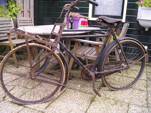

Ad transportfiets
Berichten: 100
Lid geworden op: 8 dec 2012, 21.34
Re: Algemene vragen over gazelle transportfiets
Bericht door Ad transportfiets »
Zo ziet een ,53 Gazelle transporter er origineel uit
(voor de opknap beurt)
Groet Ad

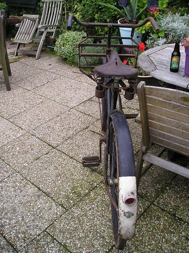

Ad transportfiets
Berichten: 100
achterkant

Joebar
Berichten: 40
Lid geworden op: 17 feb 2015, 00.17
Bericht door Joebar »
Bedankt,
Je hebt een Mooie fiets,het probleem met mijn fiets is dat het een stelfiets is geweest dus al het overbodige was er afgehaald en moet ik dus bij elkaar zoeken.
Ik had verwacht dat er wel folder materiaal uit die tijd zou zijn waar deze fiets op afgebeeld zou zijn maar dat valt tegen.
Mvg johan
