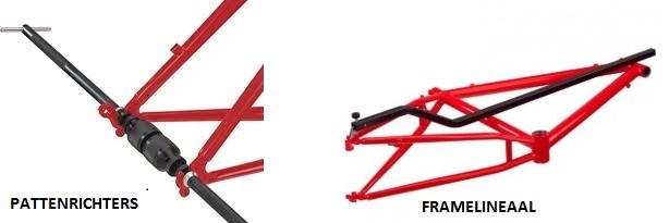

frames richten met gereedschap van Cyclus
Dag Johan,
De vlakken door het midden van voor- en achterwiel dienen samen te vallen om goed te kunnen rijden. Als dit niet zo is, wordt het moeilijk om met losse handen te fietsen: de fiets spoort niet! Er zijn gereedschappen, bij voorbeeld van de fabrikant Cyclus, waarmee dit te controleren is. Omdat een transportfiets meestal met dikker staal gebouwd is, valt het richten niet mee. Gepast geweld door twee sterke kerels kan een oplossing zijn. Als je dit gereedschap niet ergens kunt lenen en het niet wilt kopen, kan een simpel metseltouwtje door de achtervork (patten) en om het balhoofd heen vastgeknoopt een goede richtlijn geven. Eventueel met een centimetermaat, bij de zitbuis de afwijking meten.
Op het plaatje zien we pattenrichters en een framelineaal waarmee een fietsenmaker gewoonlijk een stalen frame zal richten.
Groet, Wiel
