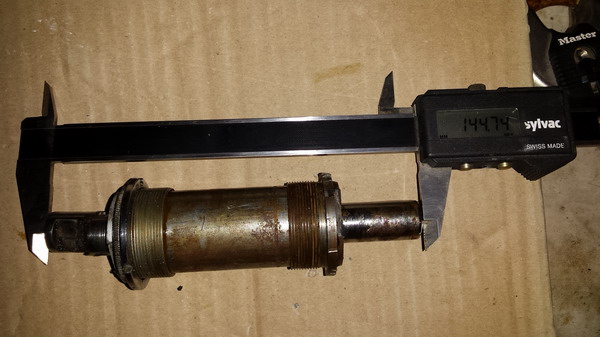

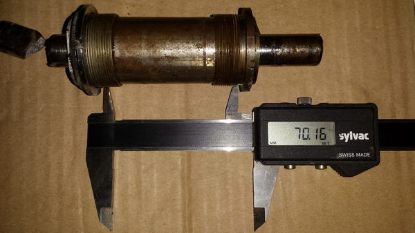

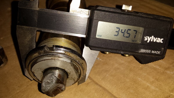

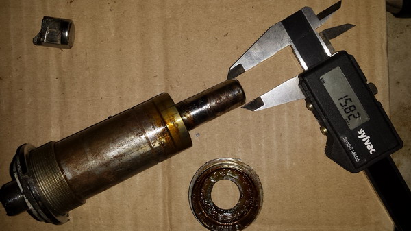

Excuus, de maten zijn niet correct. Zie bijgesloten foto's. Heeft iemand een dergelijke trapas in voorraad? Compleet? Of misschien alleen de as (want die is gebroken)?
- Diameter schroefdraad < 36 mm
- Trapas 4.jpg (75.67 KiB) 6889 keer bekeken
- Lengte van de bus 70 mm
- Trapas 3.jpg (68.21 KiB) 6889 keer bekeken
- Asdiameter, t.p.v. lager vermoedelijk 16,00 mm
- Trapas 2.jpg (74.41 KiB) 6889 keer bekeken
- Lengte trapas 145 mm
- Trapas 1.jpg (66.47 KiB) 6889 keer bekeken

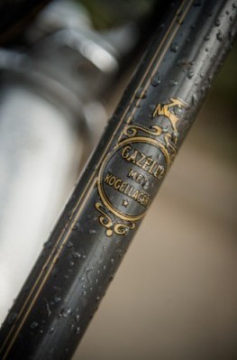

Het is geen BSA-bracket, het lijkt er alleen op. We hebben hier met een groefkogellagertrapas te maken, dus vaste kogellagers die in de schroefcups zitten, en een as zonder kogelloopvlakken. Qua maatvoering een speciale constructie van Gazelle waar ook alleen een as uit een Gazelle-donorfiets met de transfer "met kogellagers" op de zadelbuis in past. Dat wordt zoeken, of ergens iets laten draaien en slijpen. Of het over een andere boeg gooien en een gewone BSA-trapas monteren, dus: as van passende lengte + 2 BSA-cups zoeken. Bij voorkeur uit een Gazelle-fiets, want als ik me goed herinner zijn Gazelle-assen een fractie dikker dan gewone, en anders zitten de cranks weer te los op de as.
