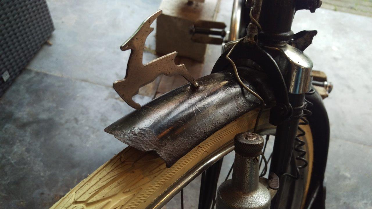

- de lak is nogal krakelee (kunnen ook behandelingen tegen roest zijn?). Iemand een tip hoe ik dit vlak en netjes kan krijgen? Ik zit te denken aan opschuren (korrel 3000) behandelen met Tanik+ (las ik ergens op dit forum) en polijsten met...? Met welk product?

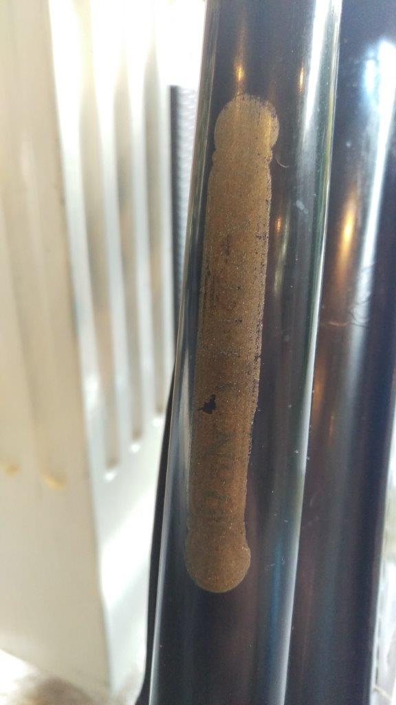

- de transfer is amper leesbaar meer. Is het mogelijk deze wat meer "omhoog", helderder te krijgen?

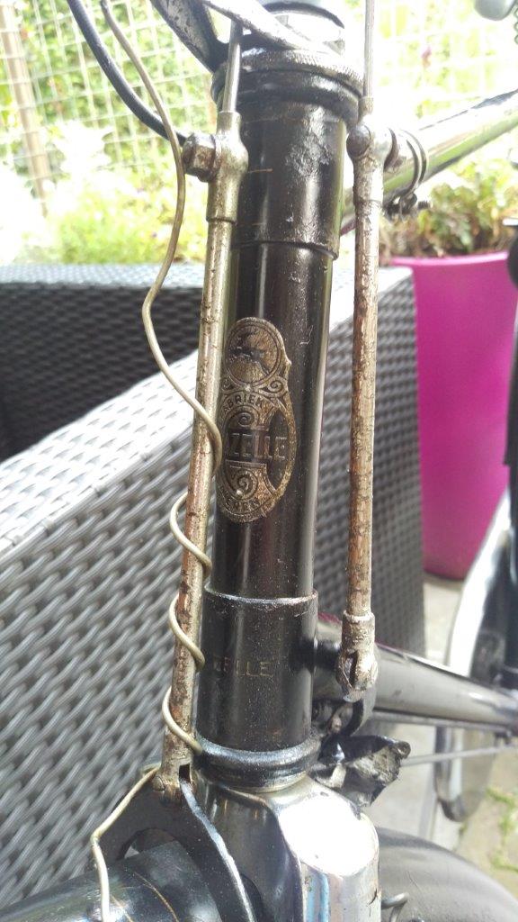

- het chroom van de stangenremmen is zeer aangetast. Is dit nog te herstellen of moet ik op zoek naar vervangende onderdelen?

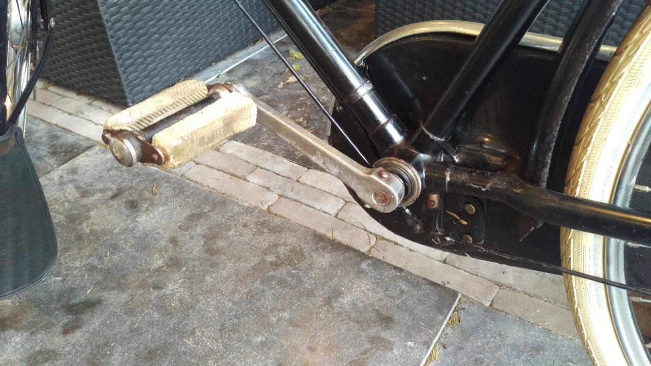

- Volgens mij is het crankstel niet origineel. Weet iemand welke type crank bij deze fiets hoort en waar ik deze kan verkrijgen?

Ik herken veel van je "problemen". De transfer op de zadelbuis staan er om bekend dat ze erg vaag worden, mogelijk door het poetsen. Gazelle maakte mooie fietsen maar de kwaliteit van het chroom vind ik minder dan bij Simplex of Fongers. Je kan of naar betere remstangen zoeken, opnieuw laten verchromen of gewoon zo laten. Een vaste standaard was er in die jaren niet voorzover ik weet. Ze zaten er niet standaard op dus vaak kocht men maar wat de fietsenmaker adviseerde. Bij ernstige roest behandel ik de plekken met Hammerite dmv een klein penseeltje.

Zo te zien een gave en erg originele fiets. Bijzonder met originele pedalen!
Probeer hem niet als nieuw te maken: dat is hij niet. Originele spatborden afschuren? Wat er nog rest aan biesjes verdwijnt dan.
Inderdaad: je kunt proberen voor de roestige chroomdelen vervanging te vinden. Misschien heb ik nog wel wat.

En nieuwe Gazelle spatborden is inderdaad niet helemaal geaccepteerd hier. Ik vind het in elk geval niks.

Ik ben zeker niet van plan de spatborden helemaal te schuren. Ik had de hoop dat ik enigszins om de nog bestaande biezen heen zou kunnen werken. Maar realiseer me dat dit een flink karwei wordt.... Ik zie diverse filmpjes op internet van het polijsten van autolak. Hier wordt gebruik gemaakt van de hoge korrel (3000) schuurpapier waarna er gepolijst wordt.
Het lijkt me verstandig dat ik hier maar niet mee ga experimenteren op originele spatborden.... Ik heb zeker interesse in vervangende onderdelen.
