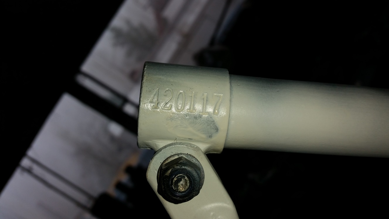

Ik heb hier een gazelle met framenummer: 420117
Ik weet niet precies welk model het is.

Ik vermoed dat je het framenummer niet goed hebt gelezen en dat er nog iets voor of na moet staan. Wil je nog eens kijken?
En dan zijn er verschillende assen voor verschillende modellen.
Dus je moet om te beginnen wat duidelijke foto's plaatsen van die as en van de bracket, misschien kan iemand je dan helpen.

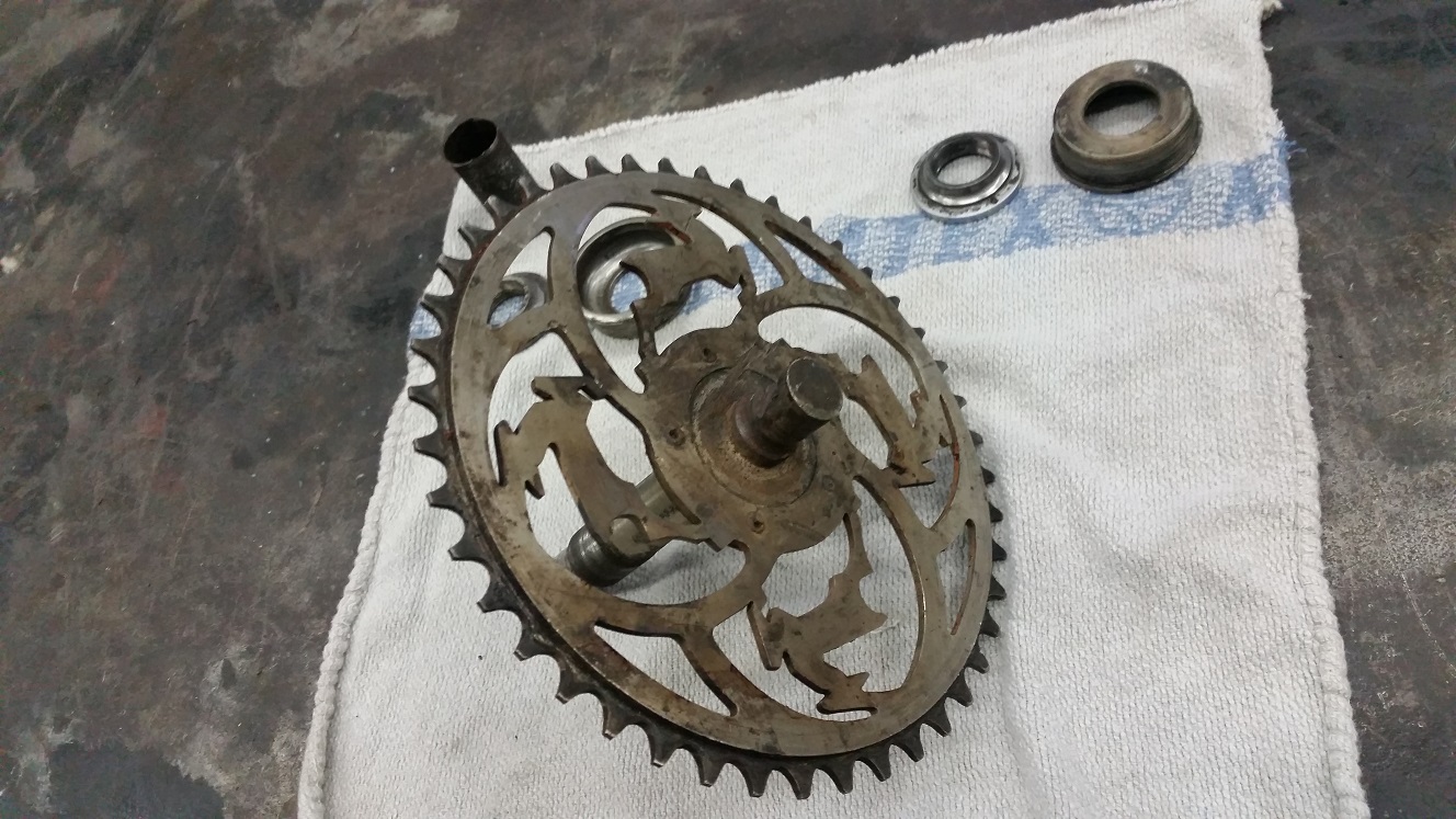

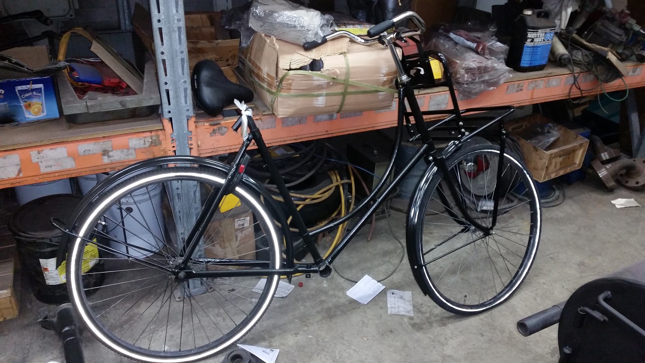

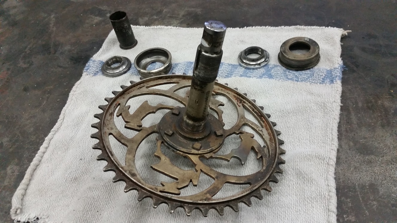

Hier een paar foto's van de trapas en fiets.
Heb er ook een foto van het framenummer bij gedaan.
Als er meer info nodig is hoor ik het graag

Heel goed. Echt jaren 30 dus!
Meet nu met de schuifmaat heel precies de buitendiameter van de cups (van het stuk dat in de bracket gaat) en de diameter van de trapas.
Wat is er precies versleten? Lichte slijtage kan ik of iemand anders wel voor je bijwerken op de draaibank.

Heel precies gemeten kom ik uit op 45.3mm
Van welk deel van de trapas heb je de maat nodig?
De trapas heeft 2 stukken met verschillende draden.
De 2 moeren die hierop gedraaid worden zorgen ervoor dat de lagers geklemd kunnen worden.
Het stukje as daartussen en de uiteindes van de as verschillen een beetje.
De cups zijn flink uitgesleten en in 1 zit ook al een scheur.

Nieuwe 45 mm cups is wel aan te komen, de trapas lijkt me gewoon goed opnieuw te gebruiken, en als de cones nog goed zijn (of te redden), heb je eigenlijk geen groot probleem.

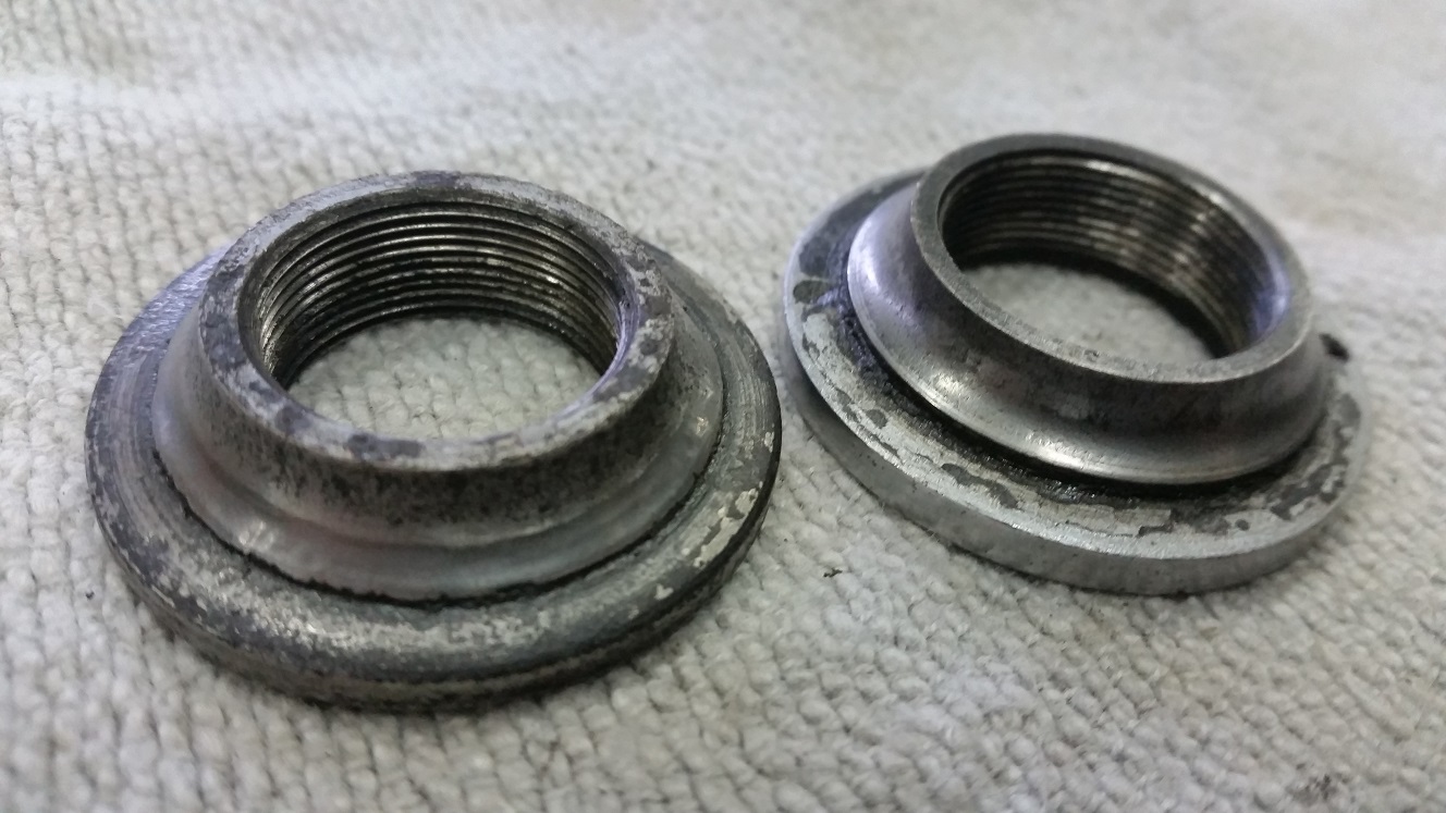

Re: Trapas Gazelle
De cones hebben wel wat slijtage en ik twijfel of die nog gebruikt kunnen worden.
Zie foto.
Zie foto.
- 20151023_161256.jpg (260.04 KiB) 5888 keer bekeken

Re: Trapas Gazelle
Erwin,

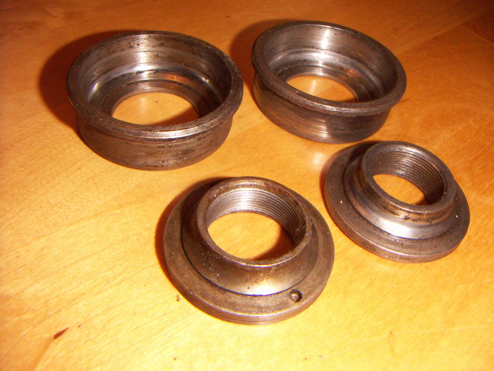

Ik heb ze nog liggen die Gazelle cups en conussen.
Inderdaad iets van 45,3 mm, die cups.
Voor een tientje ex verzendkosten zijn ze van jouw.
De trapas is van het dikke type. Dat heeft Gazelle vele jaren gevoerd. zo`n as meet 17 mm ter hoogte van de cranks en dat kom je bij andere fietsen niet tegen.
twee jaar na jouw fiets verviel de vaste flens met tandwiel en werd het tandblad vastgemaakt aan de crank.
De kogels die er in horen zijn groter dan 1/4e namelijk 9/32e inch kogels.
