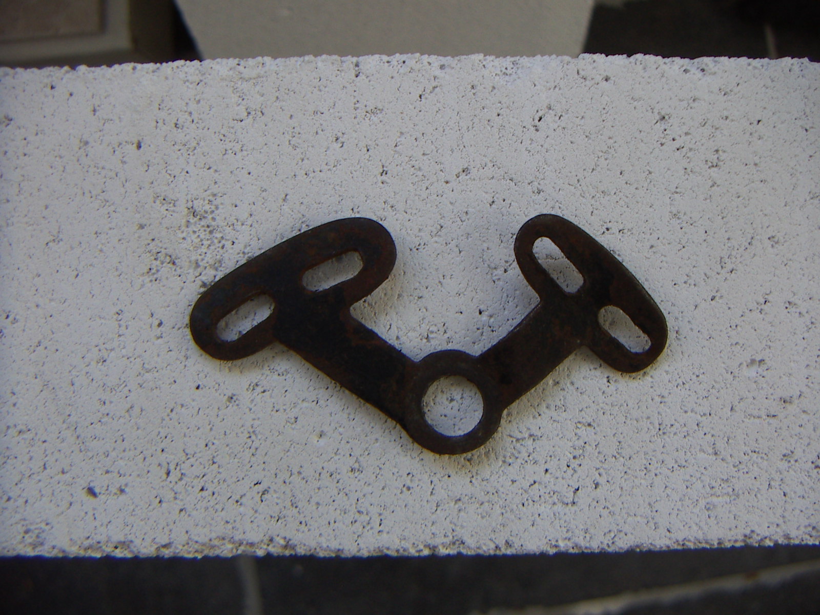

Jasbeschermers inderdaad touw. Van dat getwijnde touw waarin je de bundels om elkaar heen ziet draaien. Onder bij de achteras moet dan een dubbel stel ovale ogen gemaakt van een plaatje staal zitten. Aan de binnenkant van het spatbord ga je van een oog naar het volgende om vervolgens weer af te dalen naar de naaf. Aan de binnenkant van het spatbord zie je dan steeds een streepje touw van oog naar oog lopen.
Er zijn of waren ook prefab netjes met veertjes en ijzertjes die je zo in het spatbord kon haken. Een wat duurder systeem waar nu lastig aan te komen is of waar de kleuren vaak wat schreeuwerig zijn.

En hieronder nog een beugeltje dat precies overeen komt met wat er op m`n Gazelle 7 van 31 zit.
Het zit gemonteerd onder de bout van de staande achtervork.
jasbeschermer beugeltje Gazelle
Als je die nog mist wil ik deze best in een envelope doen .Ik heb er nog maar een van liggen.

Van die gazelle beugeltjes voor jasbeschermers heb ik er nog 2 liggen, een setje dus. Ongebruikt.
