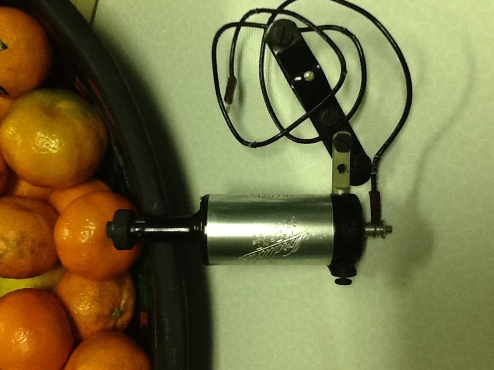

Beste clubgenoten,
Ik heb deze dynamo net gekocht, nieuw in originele doos.
Heeft iemand een idee hoe oud deze dynamo is?
Staat nummer in 1677095
Hoor graag jullie reacties

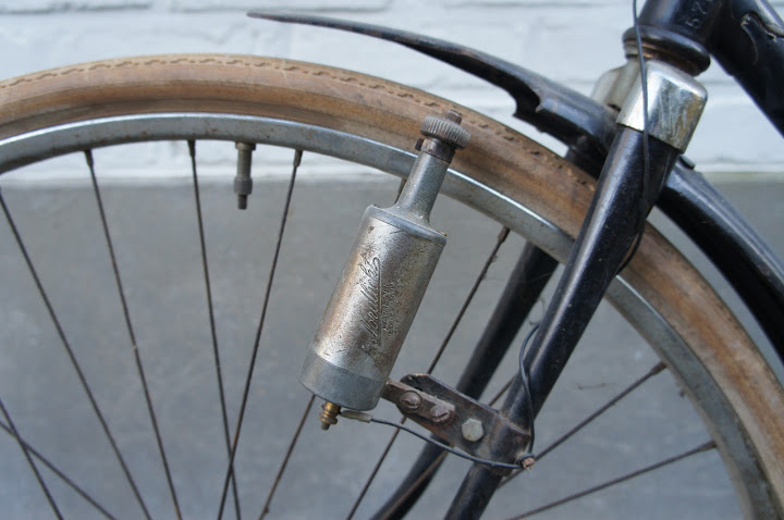

dazelfde type staat op mijn Gazelle Sport uit 1939. flink oud dus, en al helemaal voor een NOS.
Kijk ook eens in het Gazelle documentatie archief hier op het forum.
Daar heb ik destijds een onderdelen catalogus uit 1939 geplaatst in de Gazelle map. Als het goed is zou hij daar ook moeten terug te vinden zijn.
