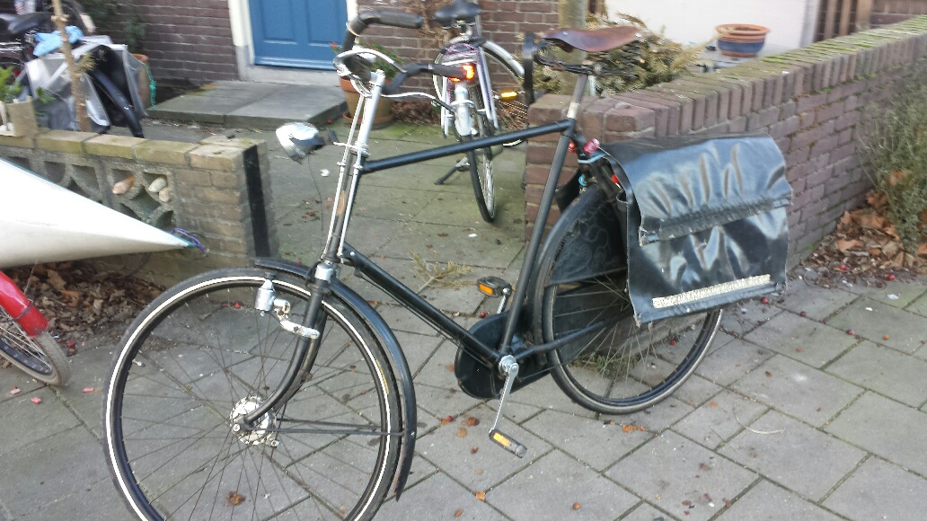

Hallo, ik ben op zoek naar een standaard voor mijn 66 cm gazelle uit 1941. Er zit nu geen standaard op, en ook geen bevestigingsnokjes oid.
Heeft iemand een tip of advies over (passende)standaard op deze fiets?
Wmbt hoeft eea niet origineel te zijn, maar moet qua stijl liefst wel passen(zo heb ik ipv schwalbe toch maar Vredestein Retro banden besteld)
Groet, Robin.

Bedankt voor de reacties, er zitten nog 2 (originele) stootblokjes op het stuur, in utrecht is echter vaak geen muur of boom voorradig, ik ben het zeker eens met dat een nieuwe standaard wel een beetje afbreuk doet aan de uitstraling vd fiets.
Tss, ik was eigenlijk op zoek naar een vervanger van mijn oude Juncker(de opknapvoornemens zijn er nooit van gekomen) waarvan de trapas kapot is, maar ik merk al dat het makkelijker is om dingen toe te voegen aan een frame dan aan een 75 jaar oude fiets die 90% origineel is.
Ik zie maar af van een standaard, zal eens kijken of de trapas van mijn Juncker hersteld kan worden.
Die fietstassen gaan er ook af.
Groeten, Robin.

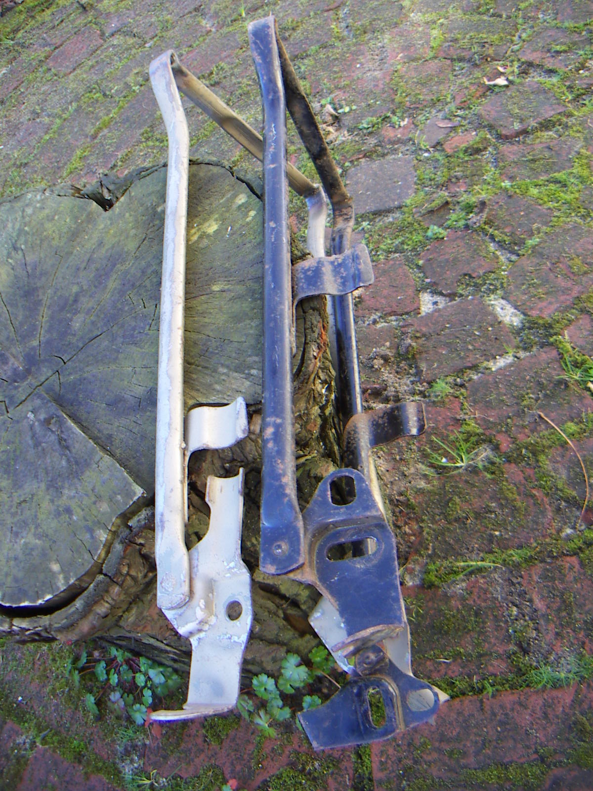

Berichten: 2765
Re: Advies tav Standaard Gazelle 1941 gevraagd
Dit is het type standaard waar Elibert het over heeft.
twee Standaards door Gazelle gemaakt
Blijkbaar zijn ze gaanderweg nog aangepast en verbeterd. De licht gekleurde is de oudste.
De beste manier om je fiets steeds te laten omkletteren trouwens.
Zo`n standaard is goed voor in het schuurtje of zo maar bij de supermarkt gaat het in veel gevallen mis omdat het grondvlak zo klein is.
Elibert van Dalen
Berichten: 762
grondvlak is niet breed inderdaad. het is dus kijken dat je fiets niet scheef staat. ik gebruik hem al een aantal jaar op m,n dagelijkse fiets. nog geen problemen ondervonden. maar zogezegt opletten hoe je hem neerzet.
