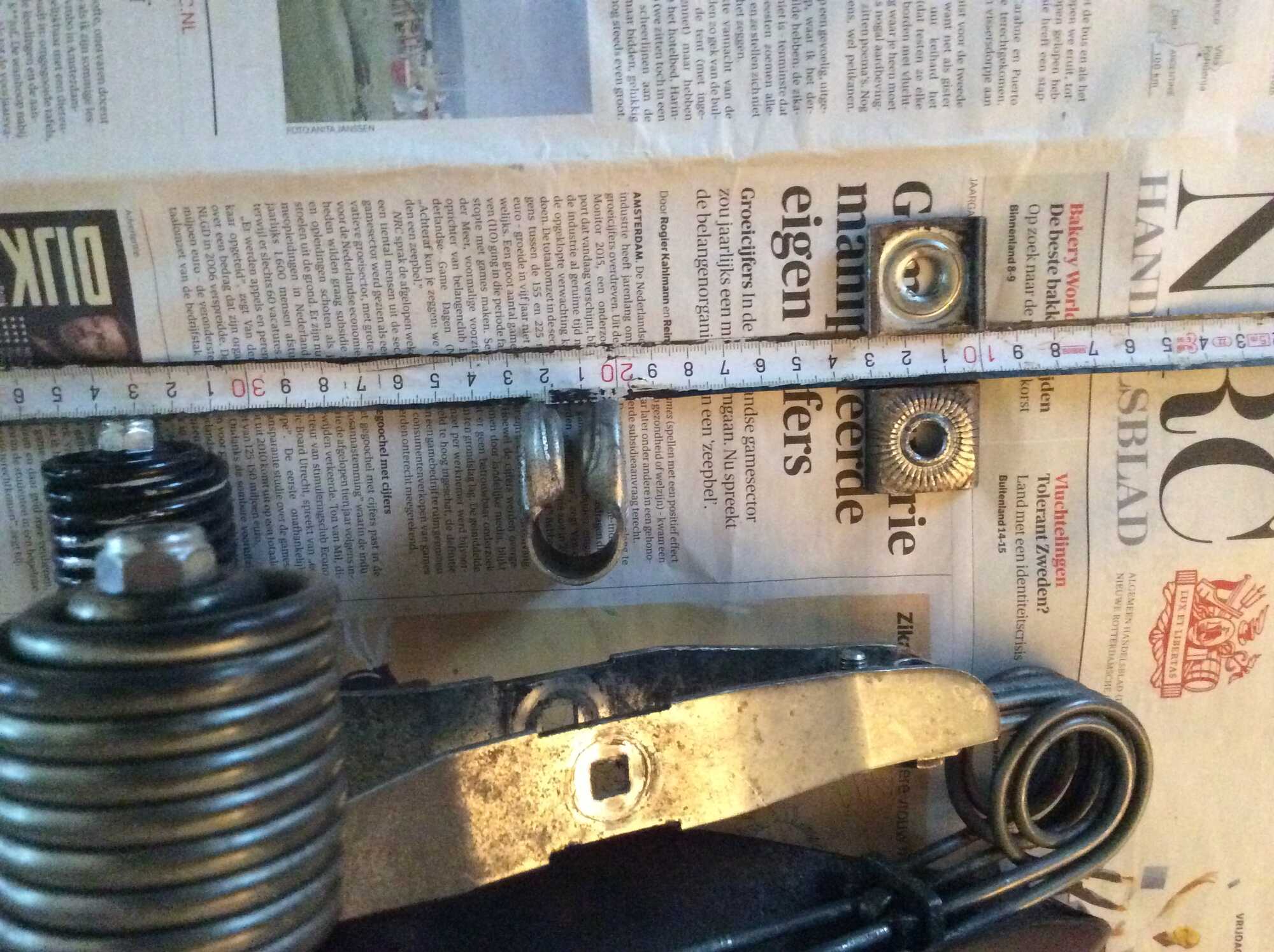

FOTO Lepper Primus zadelstrop(onderdelen) van voor 1993 gezo
Beste mensen,
Op verzoek en ter verduidelijking hierbij een foto van de gezochte zadelstrop(onderdelen)en de zadelbrug waar ze in passen.
- IMG_0053.JPG (272.1 KiB) 5914 keer bekeken

Re: Lepper Primus zadelstrop(onderdelen) van voor 1993 gezoc
Duidelijk Gerben, ik ga dinsdag de bak voor je uitpluizen!!

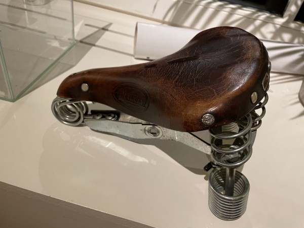

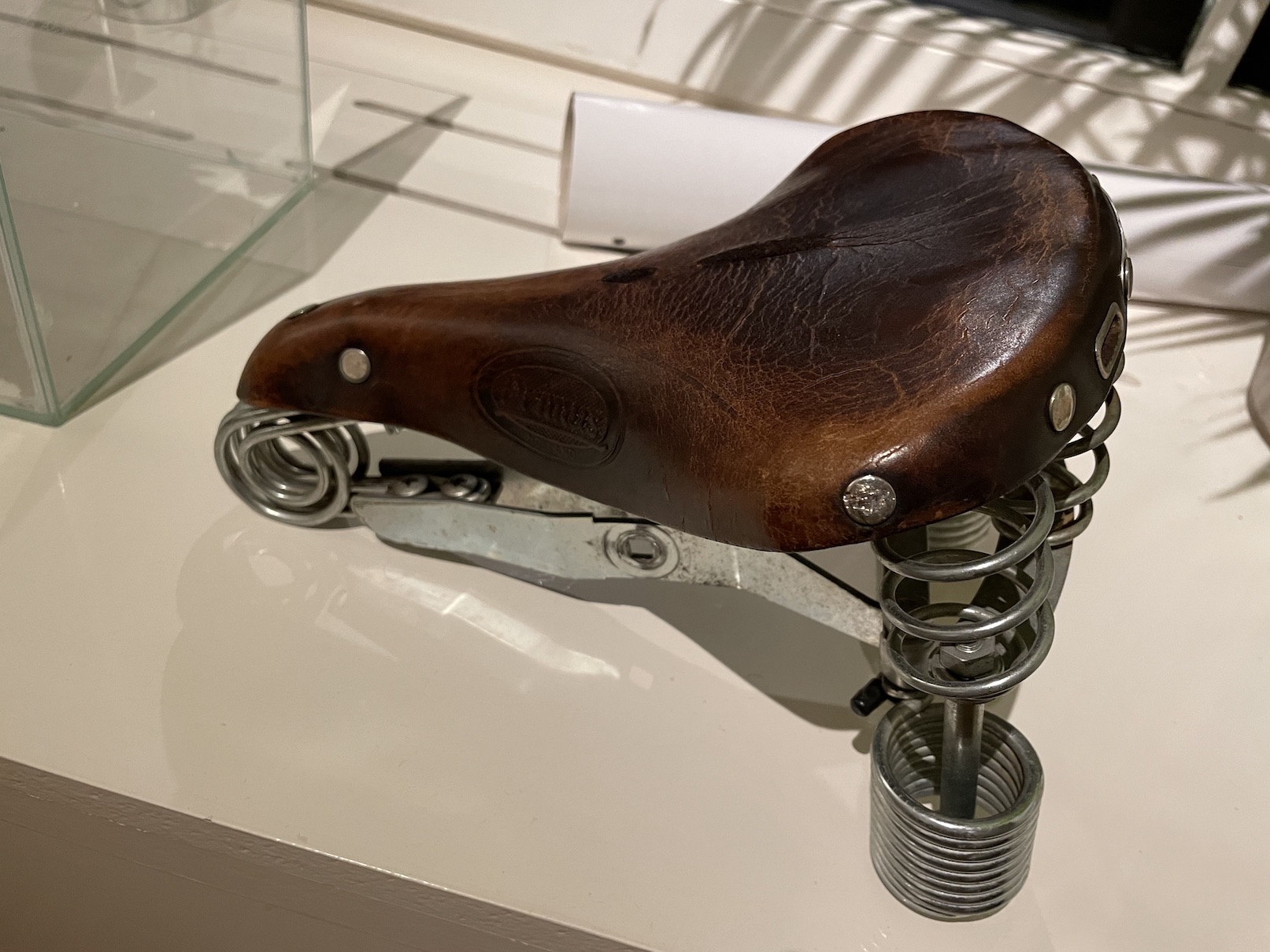

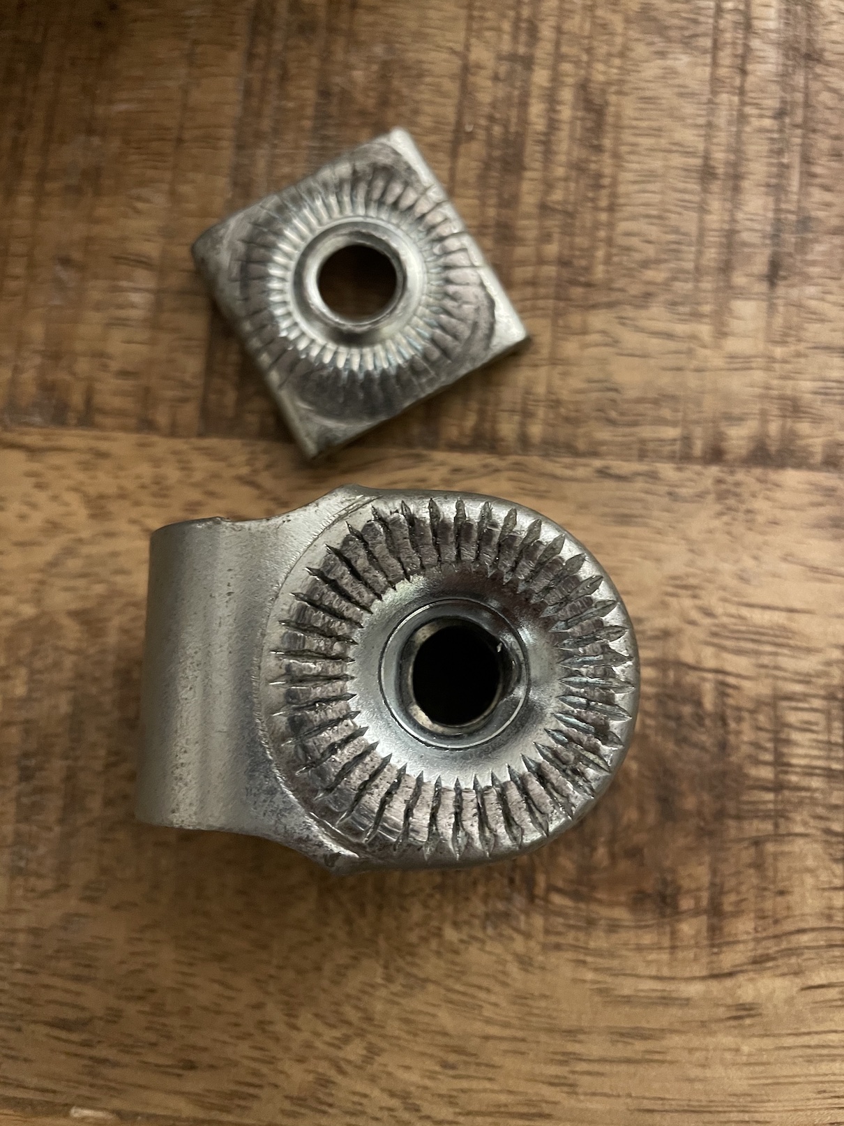

Re: Lepper Primus zadelstrop(onderdelen) van voor 1993 gezocht
Dag allemaal,
Sinds kort ben ik de zeer tevreden bezitter van een Fongers Toer Elegant uit 1961, gekocht nadat mijn studentenfiets volledig was doorgeroest. De Fongers kwam met een Lepper zadel. Ik heb exact hetzelfde probleem als beschreven in de berichten hierboven. Mijn zadelbrug en zadelstrop zijn identiek aan de foto's hierboven, en de zadelstrop is volledig versleten en daardoor blijft het zadel achterover zakken. De zadelstrop die nu nog online te koop is, is helaas echt een stuk te breed, dus de optie om de (te grote) plaatjes vast te lassen kan alleen als je de zadelbrug flink verbreed (=verbuigt).
Mijn stille hoop is dat er misschien iemand op dit forum nog een passende zadelstrop heeft, die ik tegen betaling zou mogen overnemen...
Met vriendelijke groet,
Pieter
Pieter
Het zadel in kwestie:
