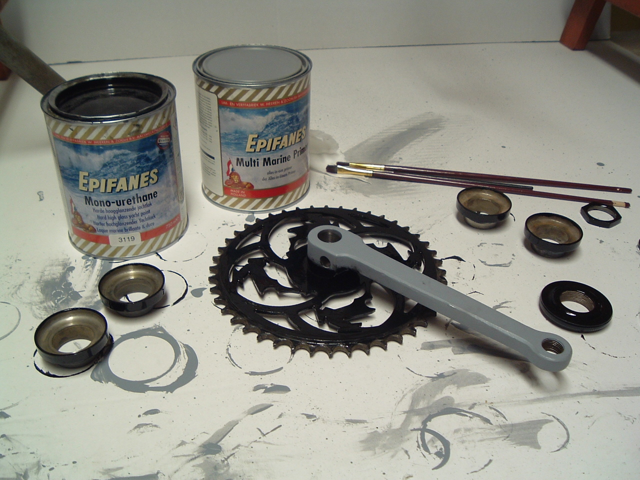

Ik ben een voorstander van poeder coaten maar werk juist ook veel met Rijwielen waar helemaal geen lak en de roest alom aanwezig is dit dikwijls bij Transportfietsen die gebruikt zijn als tuin decoratie .
Poeder coat is hard kan ook tegen een stootje ,komt bij dat ik de oldtimers ook dagelijks gebruik .
Laatste tijd maak ik een combinatie, het frame ,vork en stuur en afhankelijk van de staat ook de spatborden coaten .
Ook de staande vork demonteer ik en monteer ik weer na coaten
Met een graveer apparaat maak ik eventuele frame nummer en letters wat dieper zodat die na coaten nog zichtbaar zijn .
De draaiende delen lakken middels een goede primer en lak .
Dit zodat er niet een te dikke laag opkomt en schroefdraad en bepaalde pas vlakken schoon blijven plus dat de draaiende delen er wat strakker uitzien en ook demontabel moeten kunnen blijven .
Restauratie:lakken van frames is ook besproken in de Yahoo group /meellijst van de oude fiets en makkelijker terug te vinden bij transportfiets.net /zoekopdracht /lakken .
