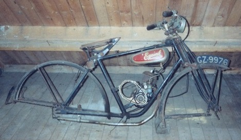

Ik heb een vraag over mijn Eysink. In de Eysink folders van 1933 en 1934 (en in het Eysink-boek "van fiets tot motorfiets") staan de volgende afbeeldingen:
Mijn Eysink is het model 1934, zoals uit de foto hieronder is te zien:
Ik heb echter nog de bijbehorende wegenbelastingkaarten van dit exemplaar die aangeven dat het jaar van fabricage 1933 is. Ook ben ik in oude krantenarchieven van juni 1933 afbeeldingen tegengekomen van dit "model 1934". Hoe zit dit nu precies? Ik heb al veel mensen gesproken maar we zijn er nog niet uit. Is er iemand op het forum die dit kan uitleggen? Wellicht dat het framenummer (42914) kan helpen niet alleen het jaar te bepalen, maar wellicht de maand?

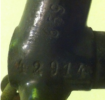

Wat het nummer 42914 van je Eysink rijwiel met hulpmotor betreft, het past in het rijtje bekende nummers. Zo is de herenfiets 41956 gedateerd op 1933 (mogelijk zelfs eind 1932) aan de hand van het kettingwiel. En rijwiel met hulpmotor 46927 op 1935 aan de hand van het motornummer. Zoals je ziet kun je hiermee nog niet echt nauwkeurig zeggen van wanneer 42914 is.

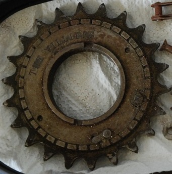

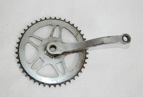

Is op het motortje van je Eysink het typeplaatje nog aanwezig? Het type en ook het motornummer kunnen helpen met de datering, ik heb een overzicht van de nummering bij ILO. En is er nog een trapas-kettingwiel? Kijk eens of hier een merkteken en/of code in staat. In die periode monteerde Eysink o.a. kettingwielen van Williams en ook daarvan bestaat een overzicht van bouwjaren.
Het nummer 659 in de zadellug is een modelnummer van de lug. Dezelfde zadellugs zijn ook al in de jaren '20 gebruikt voor de transportfietsen model 'Super Standaard'.

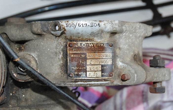

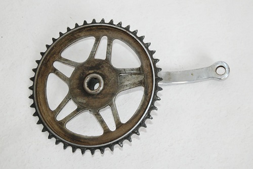

Bedankt voor je reactie en uitleg. Ik heb geen aankoopfactuur meer (wel facturen van latere reparatie en onderdelen). Ook weet ik uit de registratie van het Noord-Hollands archief dat de datum van afgifte van de nummerplaat 4 april 1934 was. Wel heb ik het plaatje van de motor (foto). Het kettingwiel (foto) geeft geen verdere informatie. Ook heb ik nog een tandwiel vaar The Villiers op staat (foto).
Hopelijk helpt dit nog iets

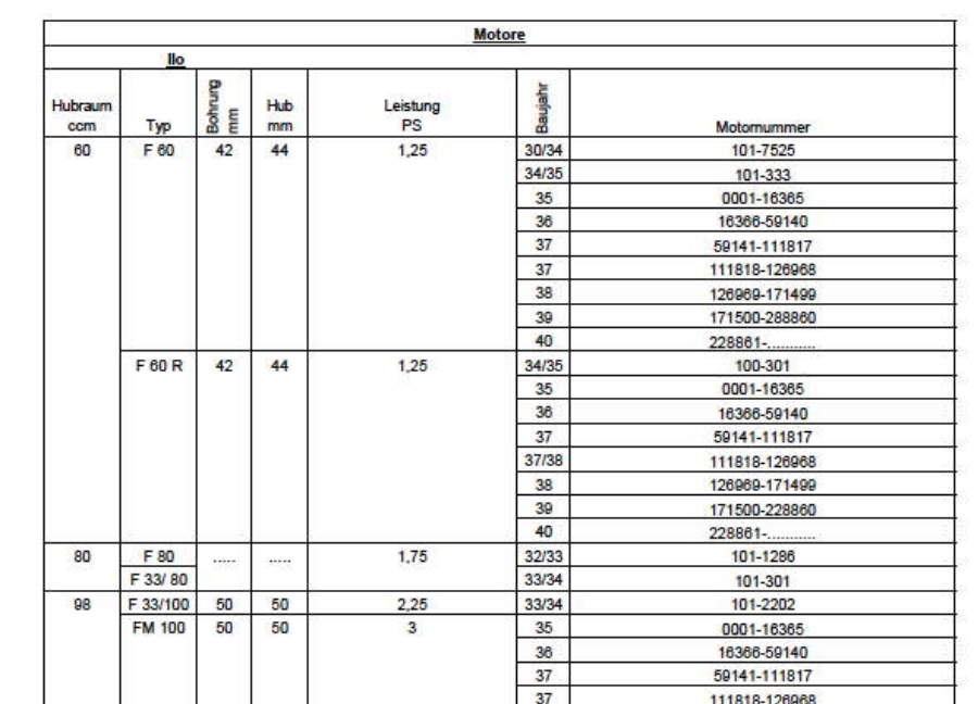

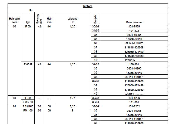

Helaas geeft het motornummer nog geen duidelijkheid. In het overzicht van motornummers van voor de oorlog is het type F 33/100 te vinden met als bouwjaren 1933 en 1934. De motornummers die hier bij horen zijn echter totaal verschillend. De nummers van 1935 in die lijst kloppen wel met wat je op de ILO motoren van dat jaar vind.
Er is zeker een kans dat die datum van 4 april 1934 ook de datum is van de eerste ingebruikname van de Eysink als dit ook het eerste motorvoertuig was van de houder van dat nummer. Daarbij kan het bouwjaar van de machine evengoed van eind 1933 zijn, er zitten maar enkele maanden tussen.

Bedankt voor het zoeken. Jammer inderdaad we kunnen niet alles hebben. Ik kan het nummer in de bijlage niet helemaal lezen. Ben wel benieuwd wat daar stond in de laatste kolom.

Dat overzichtje met nummers plaats ik nog even opnieuw. Te grote afbeeldingen moeten na aanklikken geheel zichtbaar zijn, maar in mijn vorige bericht werkt dat om de een of andere reden niet.

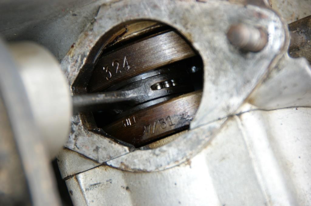

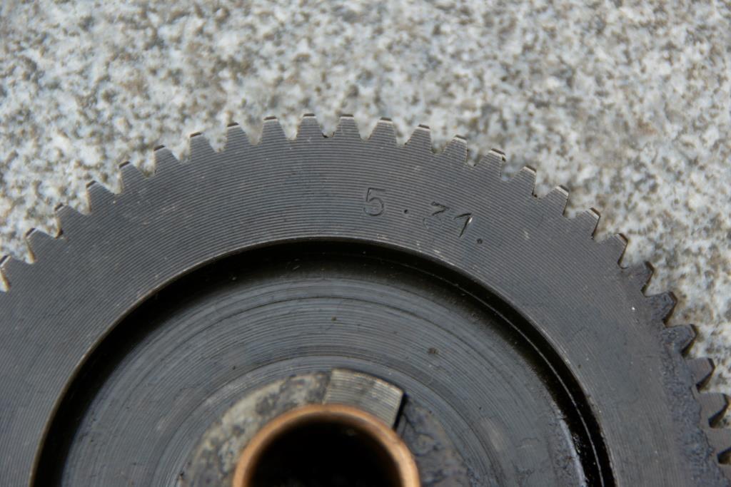

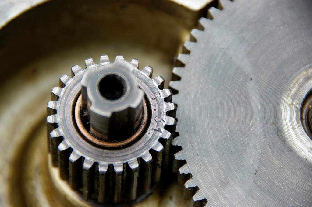

Sjoerd geeft al aan dat het bouwjaar te achterhalen kan zijn aan de hand van op framedelen ingeslagen nummers. ILO heeft dit ook toegepast op motordelen, zoals bijgevoegde afbeeldingen van een F60 blok aantonen. Het motortje op de Eysink-foto ziet er niet helemaal compleet uit, maar misschien zijn er toch nog nummers te vinden.
