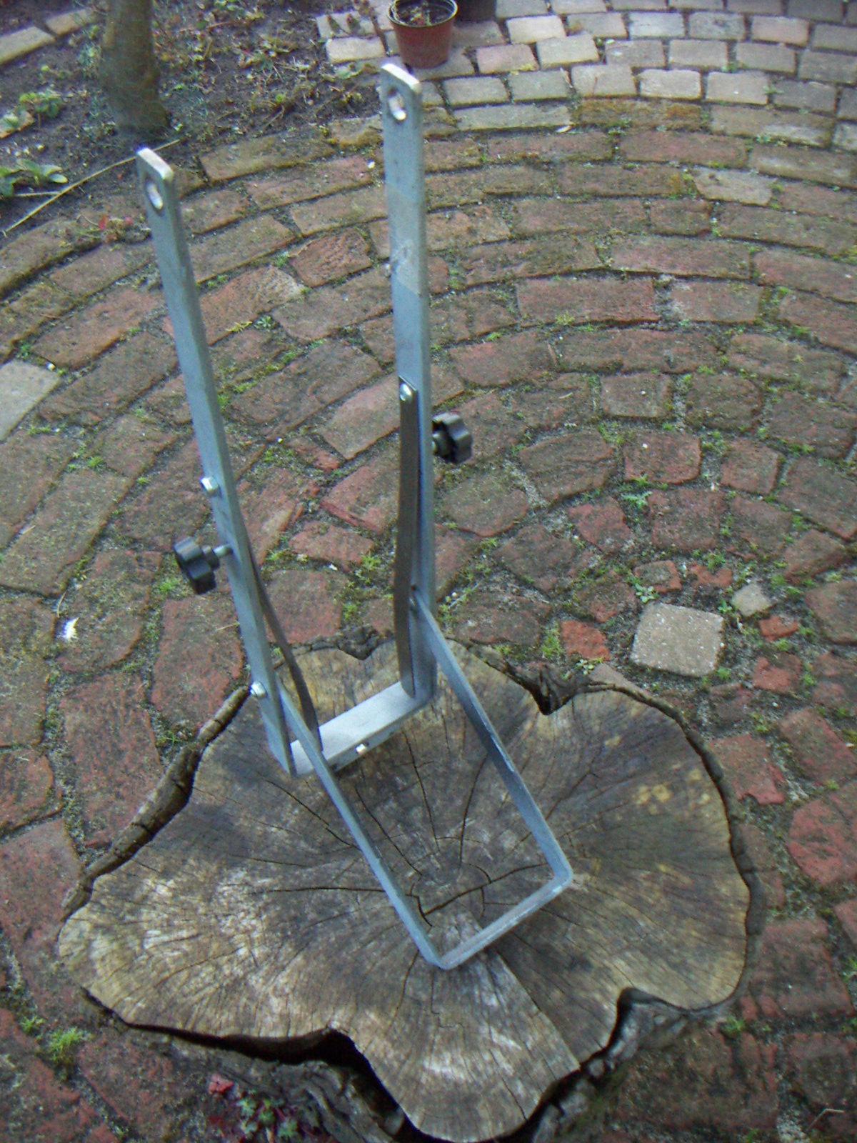

Ik maak regelmatig zelf gereedschap om dingen los te maken op een verantwoorde wijze.
Ik begrijp dat daarvoor vaak een draaibank nodig is of de mogelijkheid om te solderen en dat lang niet iedereen daar de beschikking over heeft.
Deze echter kan zonder veel extra gereedschap wel in elkaar gezet worden.
Ik heb het samengesteld met strip van een bouwmarkt. Ik meen dat de stikker met barcode er nog op zit.
Onderaan heb ik een strip gelast om het ding in de bankschroef te klemmen maar dat zou een niet-lasser ook met schroeven kunnen oplossen.
Ik ben best tevreden over het ding al heb ik de gaten wel steeds moeten opboren om ook safety wielen te kunnen plaatsen.
Die hebben regelmatig dikkere assen.
Gelukkig is de wielrichter groot genoeg voor 30 inch wielen.
Voor een hoge bi voorwiel heb ik er nog geen. daar gebruik ik de vork van de fiets zelf.

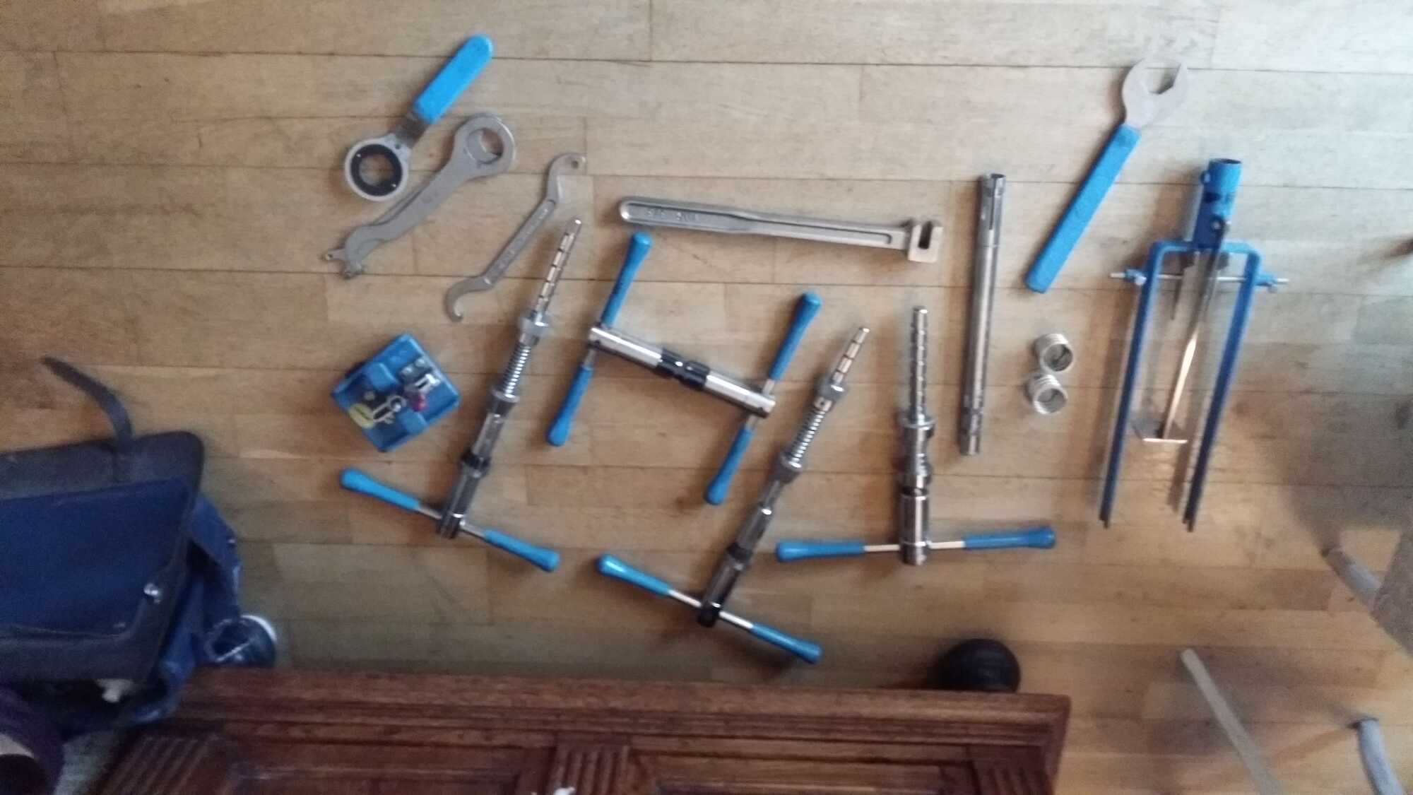

Vandaag weer een partijtje jaren 90 gereedschap erbij.
- IMG-20160418-WA0003.jpeg (119.7 KiB) 3508 keer bekeken

Eventueel wil ik wel één van de gereedschappen ruilen tegen een 1 1/8 vorkvlakfrees.
