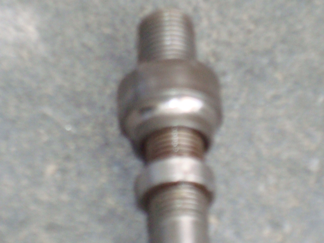

Ben bezig met de restauratie van de oude Gazelle van mijn vader uit 1966. De cups van de achteras zijn behoorlijk versleten, maar lijken niet meer leverbaar. Kan iemand mij hiermee helpen? Het is een trommelremnaaf zonder versnellingen.

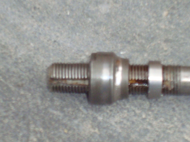

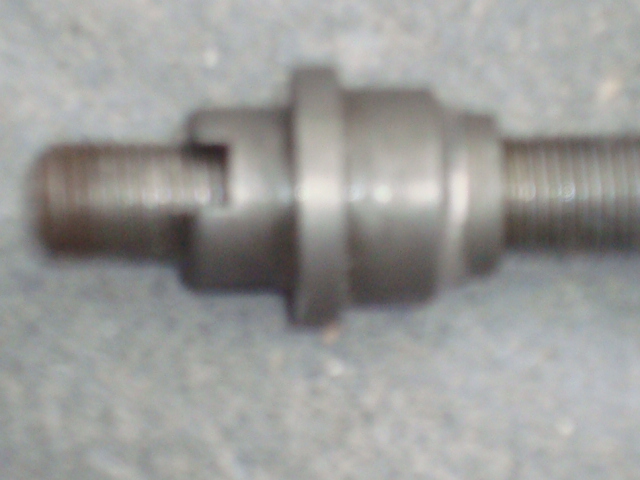

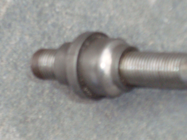

Bijgaand een paar foto's van de achteras. Erg scherp zijn ze helaas niet, zal proberen nog een paar betere te maken. Op de as staat verder geen tekst, maar op de naaf staat Gazelle. Op het tandwiel staat Majestic. Ik was ook nog bij een fietsenmaker die in hun honderdjarig bestaan wel Sturmey Archer, maar geen Gazelle hadden gevoerd, en die gaf aan dat het geen Sturmey Archer was.
Ik heb de naaf net aan mijn vader meegegeven, die kende misschien ook nog iemand die iets zou kunnen hebben, dus ik kan de maten nu even niet opmeten. Volgt later...

Voor wat ik zie op je vage fotos zijn die conussen zo slecht nog niet....
Even opfrissen op de draaibank? Zie het stuk van Maarten Waarle over de Fongers BB. Dat moet ook kunnen met twee boormachines, waarvan je er een in de bankschroef klemt.

Het is een Gazelle naaf en aan de conussen te zien is restauratie mogelijk. Kontroleer ook of de as recht is.

Alvast bedankt voor het aanbod, ik houd het graag in mijn achterhoofd. Ik kom zelf uit Eindhoven, dus Tilburg is ook te doen (te fietsen?. Ik zal eerst proberen of ik de conussen weer een beetje netjes krijg. In hoeverre is de ronding van die conus van belang? Het lijkt me dat het het belangrijkste is dat er een recht vlak is waar de kogels over draaien. Dan zou het niet zo heel kritisch zien of de ronding precies hetzelfde blijft. Maar misschien heeft iemand daar meer kennis van.

Heb dit redelijk vaak gedaan, had soms conussen van oa campagnolo die iets beschadigt waren maar nog goed genoeg eigenlijk om gewoon terug te plaatsen. Maar aangezien ik altijd mijn wiellagers perfect wil laten voelen als je aan de as draait heb ik hem toch maar wat bewerkt, Gewoon een oude as in de boormachine gestoken, een m10 moer en daarna de conus erop, deze draai je tegen elkaar zin zodat de conus zichzelf niet losdraait als je de boor aanzet voor het bewerken. Daarna boor in de bankschroef geklemd met een doek erom, daarna stukje schuurpapier in redelijk fijne korrel om de achterkant van een rond kwastje gedaan en de boor aangezet, nu voorzichtig met het schuurpapier tegen de conus aan, je verwijderd amper materiaal, af en toe eens kijken of ver je al bent, pas op dat je de vorm van de conus niet te ver veranderd. Daarna afwerken met wat scotchbride (soort schuursponsje) en dan weer monteren, hierna voelde ik geen harde stukken meer als ik de as draaide en ook na 2x lagervet vervangen en een jaar verder draait die nogsteeds prima. Ik zou zeggen probeer het eens, mocht het niet gaan kun je altijd nog een nieuwe monteren.

Voor mij zou het wel eens een oplossing kunnen zijn i.v.m. de conussen van Thompson trapassen. Daar is door de grote maat van transportfietsen nogal moeilijk aan te komen. Ik heb wel eens iemand horen vertellen dat ie de as met contramoer en cone in de draaibank zette en er dan met een boormachine met een slijpsteen langsging.
Slijpsteen die je in een boorkop kunt zetten zijn er in allerlei vormen. Ook ronde die de vorm van een kogelbaan benaderen.
Ik vermoed dat als het eenmaal goed is en er wordt regelmatig vet vervangen voor nieuw dat het ook goed blijft.
Slecht onderhoud als veel speling gewoon zo laten en droog laten lopen zodat er water bij kan komen zijn volgens mij de grootste boosdoeners.
Het materiaal waar cups en conen van gemaakt zijn is meestal zo hard en dik dat het generaties mee kan zolang het maar glad blijft.
Ik ga het een keer proberen met een boormachine en een schuurpapiertje om te ervaren hoe dat werkt.
