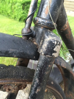

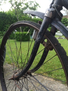

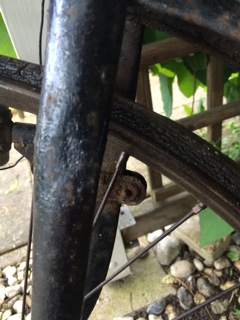

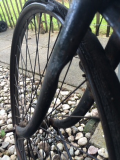

Het is een lelijk ding hoor. Overgekwast, behoorlijk roestig. Binnenkort maak ik meer foto's, maar van de vork had ik er al een paar. Zie je ook hoe vervormd die is. Als ik met de bocht mee meet, kom ik tot 42 cm van helemaal onder tot aan de bovenkant van de kroon.
Mijn bedoeling is uit te zoeken of dit lelijke eentje nog iets van zijn oude glorie terug kan krijgen, de eerste stap is uit te vinden hoe die oude glorie precies oogde.
Die band is nog van massief rubber, die zit er blijkbaar al van in de oorlog op.
Hans
Hans

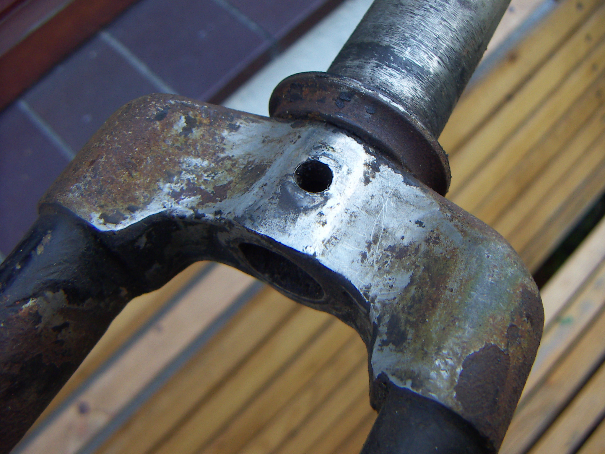

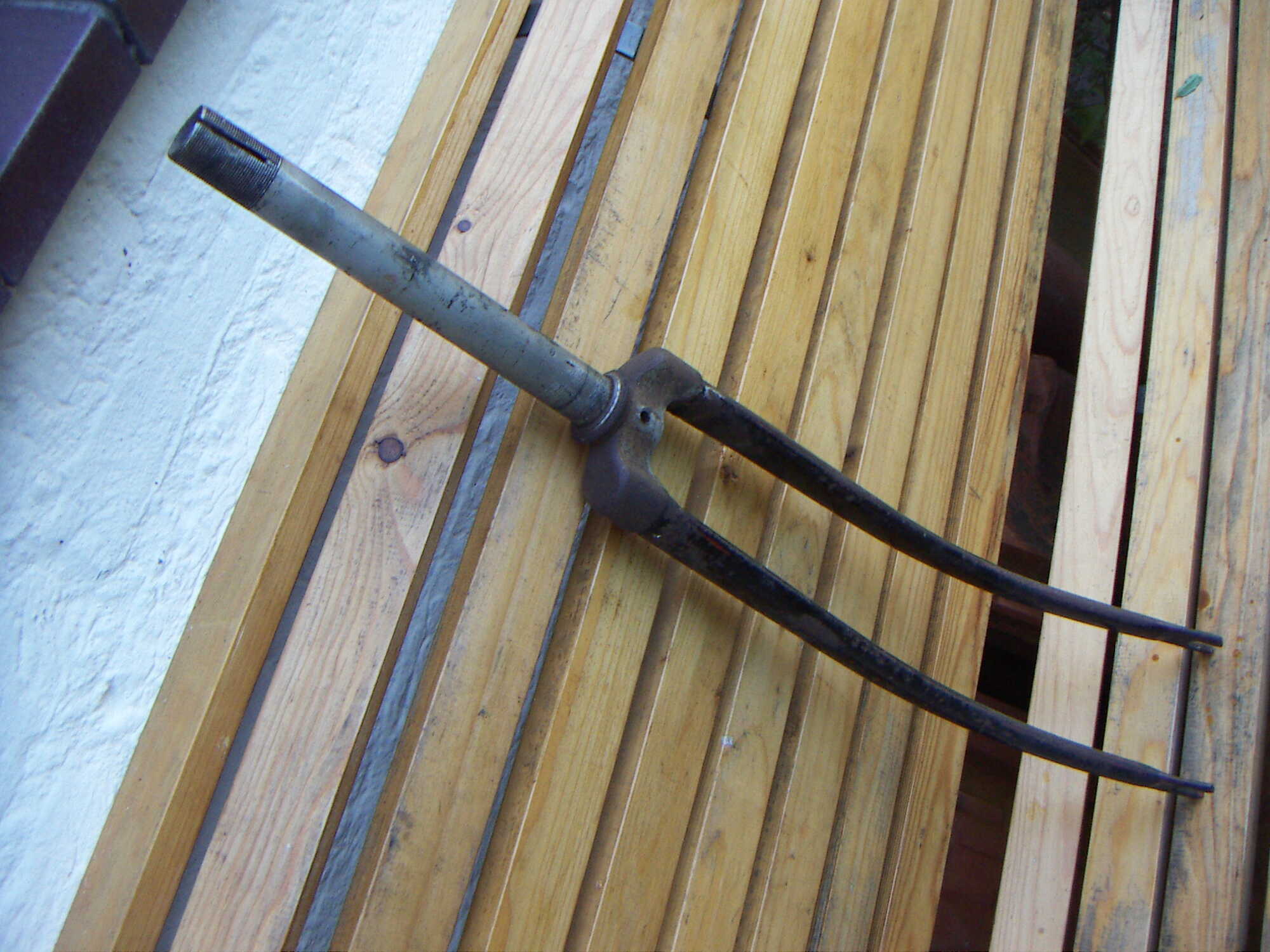

Bijgaand twee foto's van de oude vork, waarop te zien is dat er weinig te redden valt.
Hans
Hans

... en de vork die ik heb is natuurlijk net niet goed. Vorkbuis moet 22 cm zijn voor een framehoogte 60 cm.
Dus wie nog een oude Gazelle voorvork heeft met een vorkbuis van 22 cm, zonder aangesoldeerde bevestiging voor de dynamo (en in het ideale geval met verchroomd kroonstuk, maar niet noodzakelijk): ik hou me aanbevolen en geef er een redelijke prijs voor.
