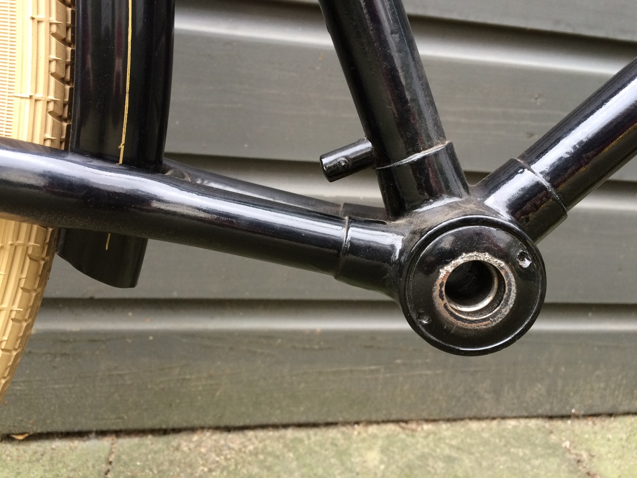

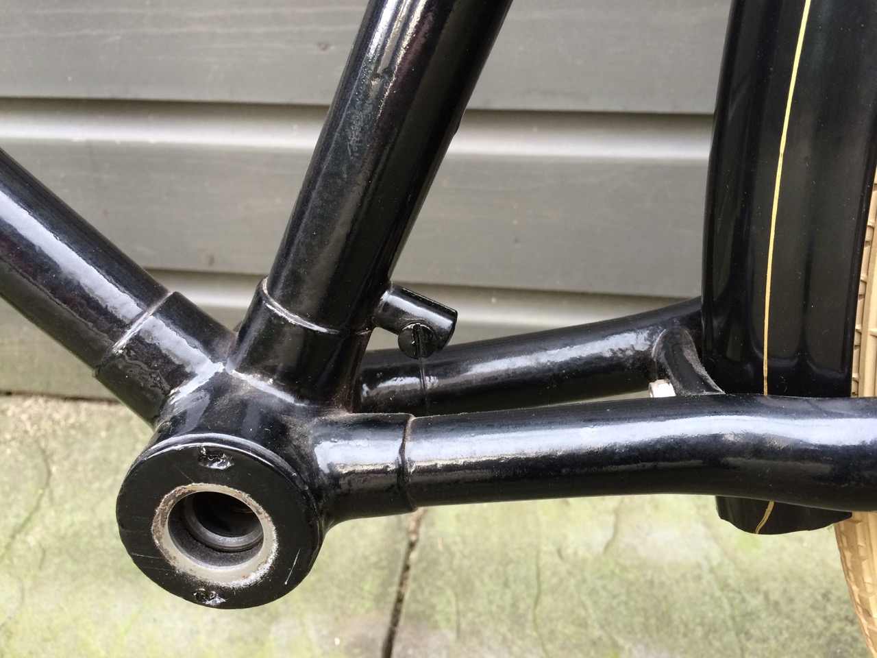

Ik ben op zoek naar een trapas bij voorkeur met cranks en tandwiel van een Simplex herenfiets met kruisframe. Ongeveer bouwjaar eind jaren 40. Alleen het frame heb ik (een project waar iemand aan begonnen was en niet heeft afgemaakt; veel onderdelen ontbreken dus helaas....) en op basis van frame en nummer zou het een fiets uit eind 40 moeten zijn.
De trapnaaf/lagers zitten er nog in alleen de as ontbreekt en de cranks/tandwiel.
Wie heeft een tip? of wie heeft zoiets nog liggen?

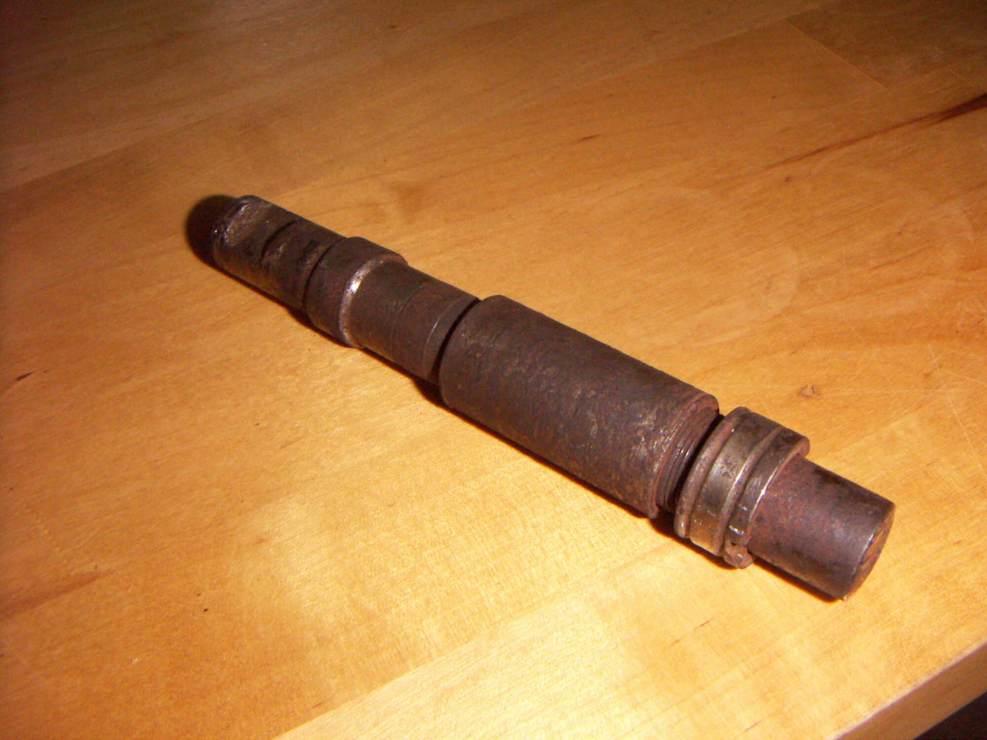

Als je nu helemaal niets kan vinden dan heb ik nog wel een as in slechte staat.
Simplex as
Simplex as
De assen van Simplex zijn gebruikelijk 16 mm. Dat geeft wat last bij het zoeken naar cranks.
Maar voor de gangbare maat cranks kan deze as worden afgedraaid naar iets van 15.8 mm.

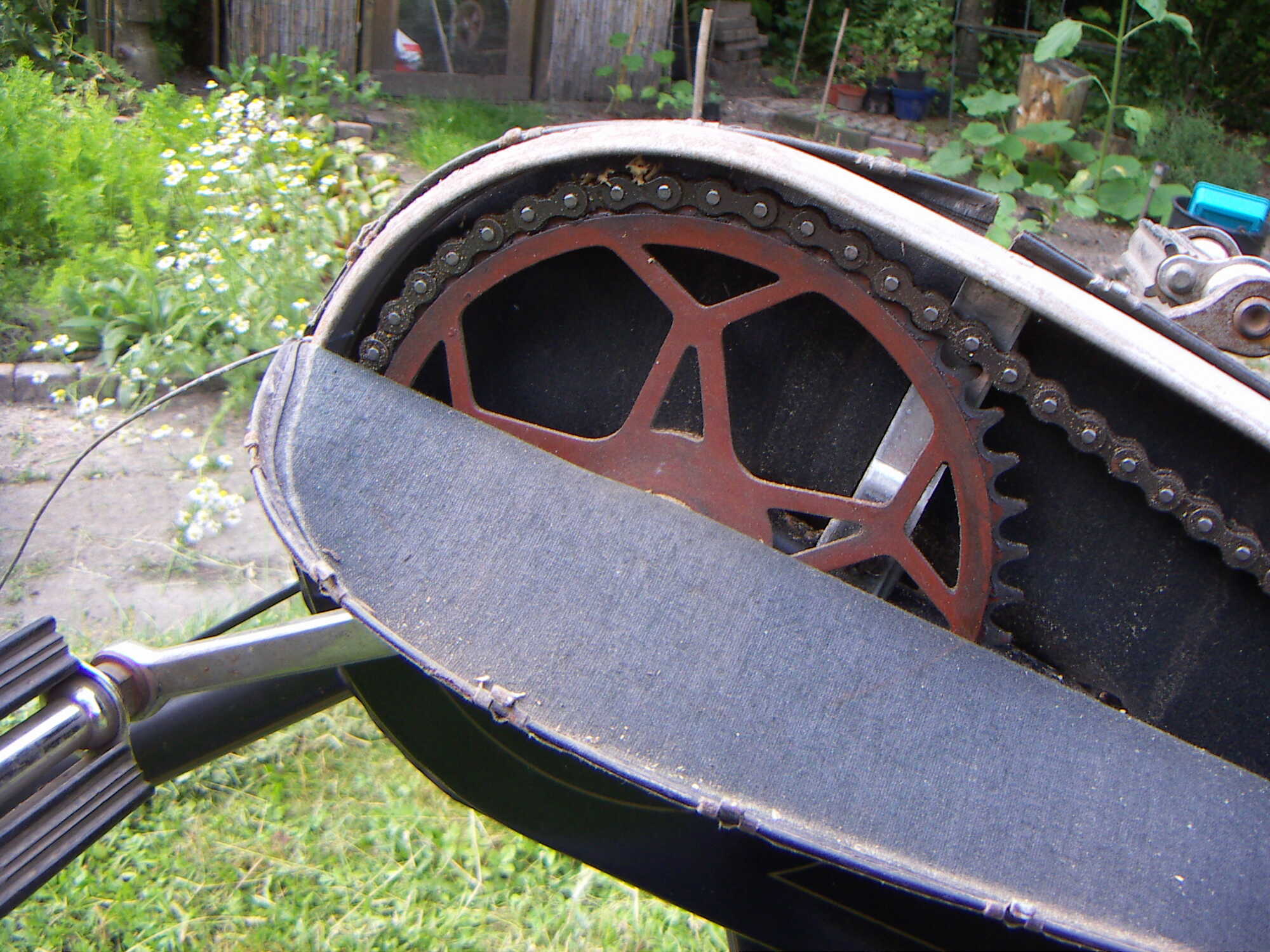

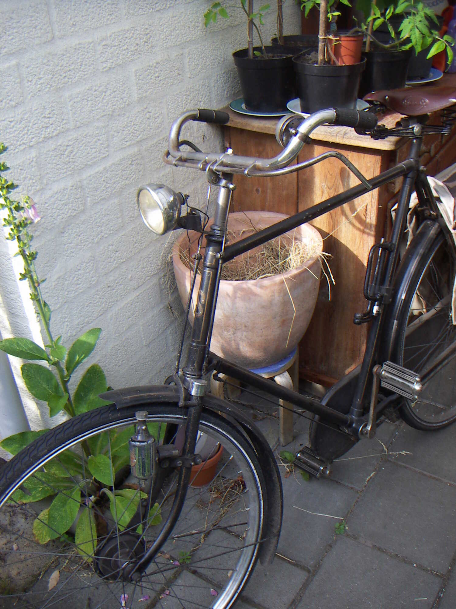

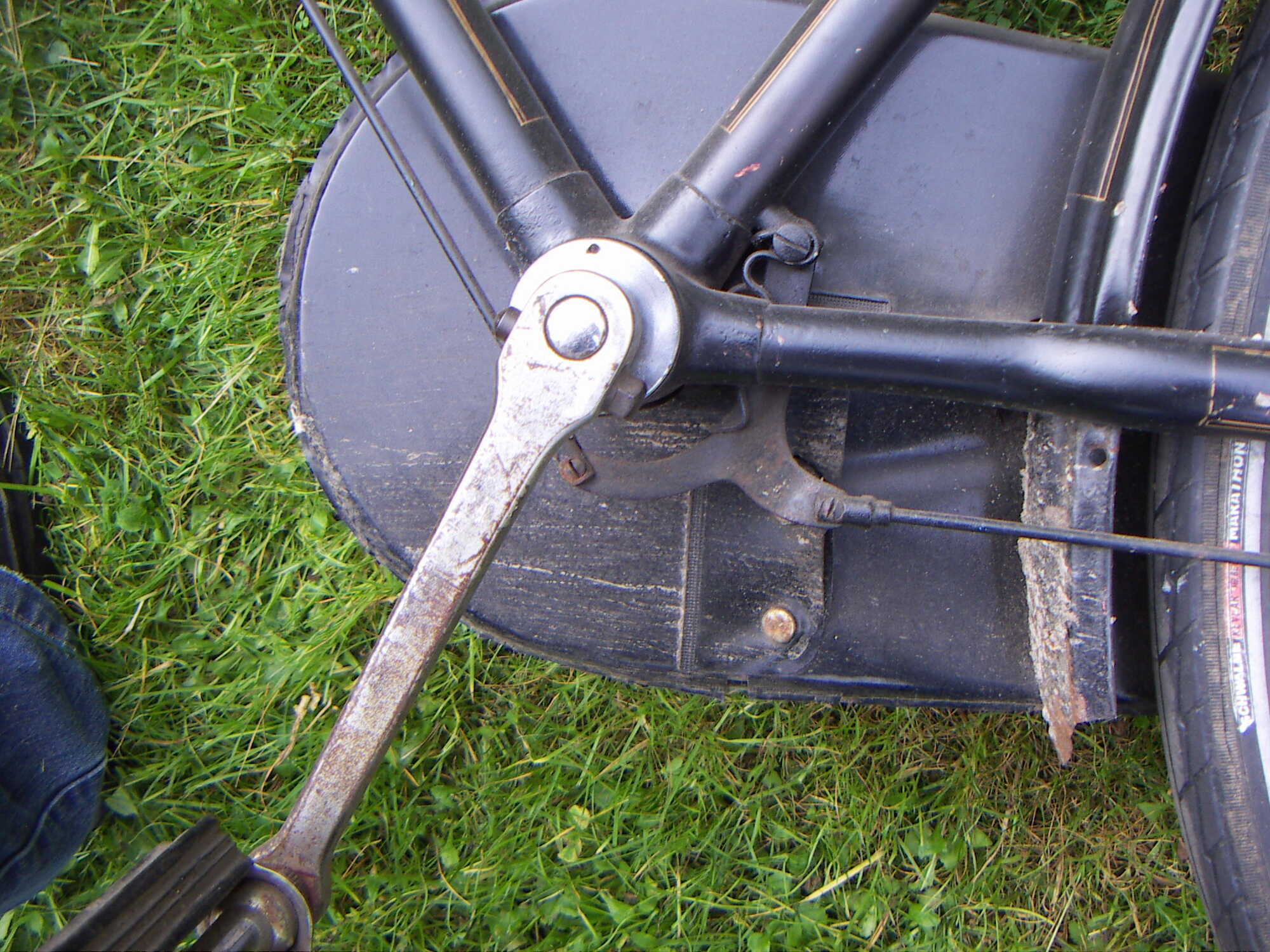

De cranks van Simplex zijn na de oorlog niet meer heel specifiek Simplex. Gazelle bijvoorbeeld had nog hertjes en een naam in de crank Simplex niet. Zie foto van mijn eind jaren 40 fiets.
Origineel Simplex
Origineel Simplex
Een heel gangbaar tandwiel.
Ze zijn in die periode echter wel 16 mm diameter. Eerlijk geschreven weet ik niet wanneer dat stopte en naar de maat 5/8 ging.
Cranks die vast zitten op de as en niet los willen zijn een
honderste te klein. een 5/8e crank past nooit op een 16 mm as tenzij met een moker er op geslagen misschien.
Andersom komt wel eens voor; bv een Gazelle met 5/8 ruil-as. Daar kun je de 16 mm crank van afstand over de as hoepelen.

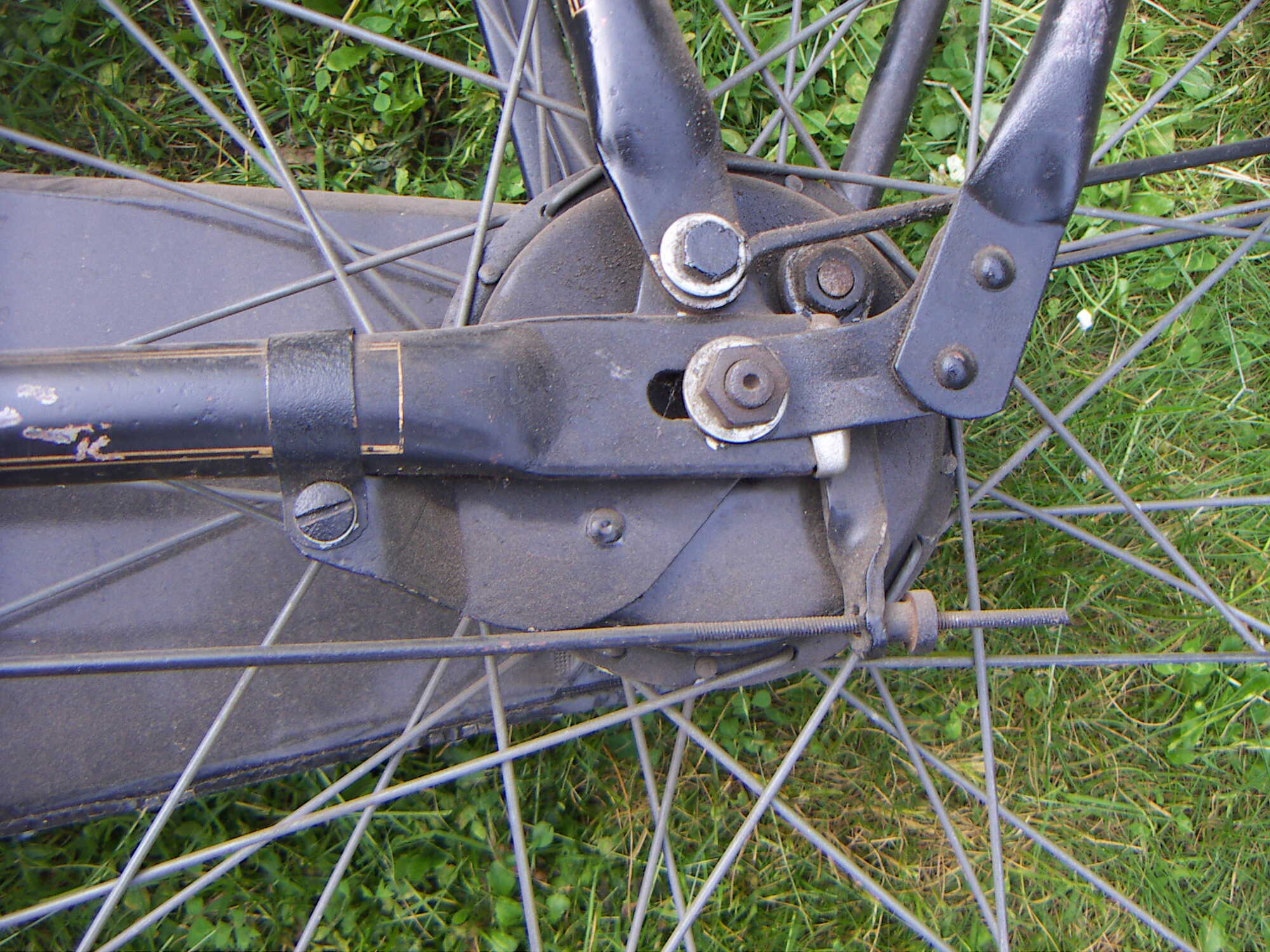

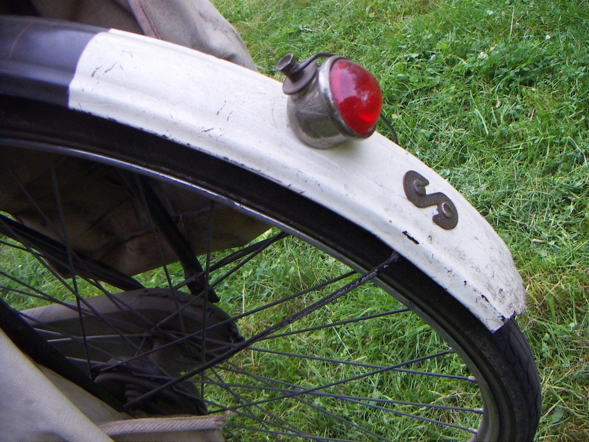

Ik zet nog wat foto`s van de fiets in deze topic.
Mogelijk helpt het bij het zoeken nar de juiste spullen.
De fiets van de foto is geen kruisframe maar de onderdelen zijn echt Simplex en zitten ook op zo`n kruisframe.
Heerlijke fiets om mee te rijden. De kogellagers zijn echt super soepel.

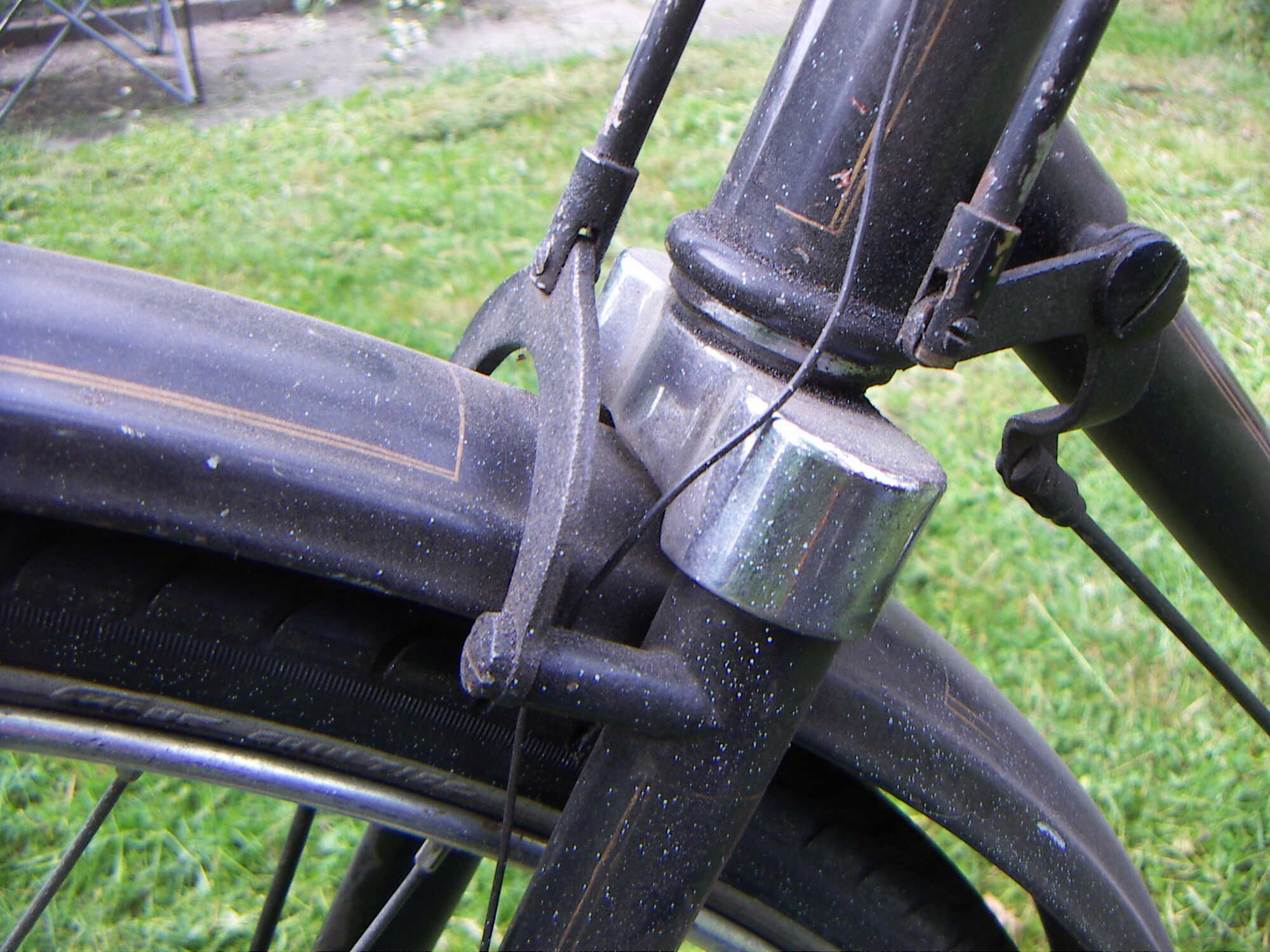

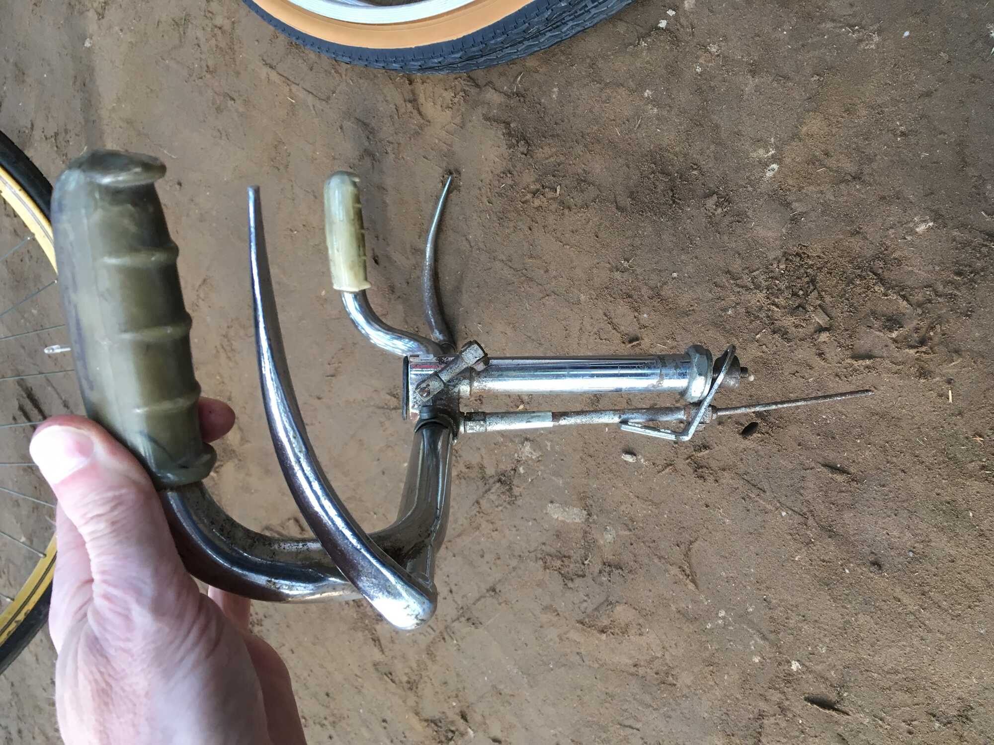

Nog een vraag dan maar gelijk: is het stuur op de foto een Simplex en passend bij mijn herenfiets? Ik heb begrepen dat een dergelijk origineel stuur (met stangen in het stuur zelf) typisch Simplex is.
Vincent
Berichten: 3382
Re: Simplex cycloide trapas en cranks/tandwiel
In Italië was zo'n stuur tot ver na de oorlog de gewoonste zaak.
Berichten: 2765
Ja ,klopt,
En dit stuur is zo`n Italiaanse variant.
Simplex had iets vergelijkbaars in de periode rond 1913 tot midden jaren 40.

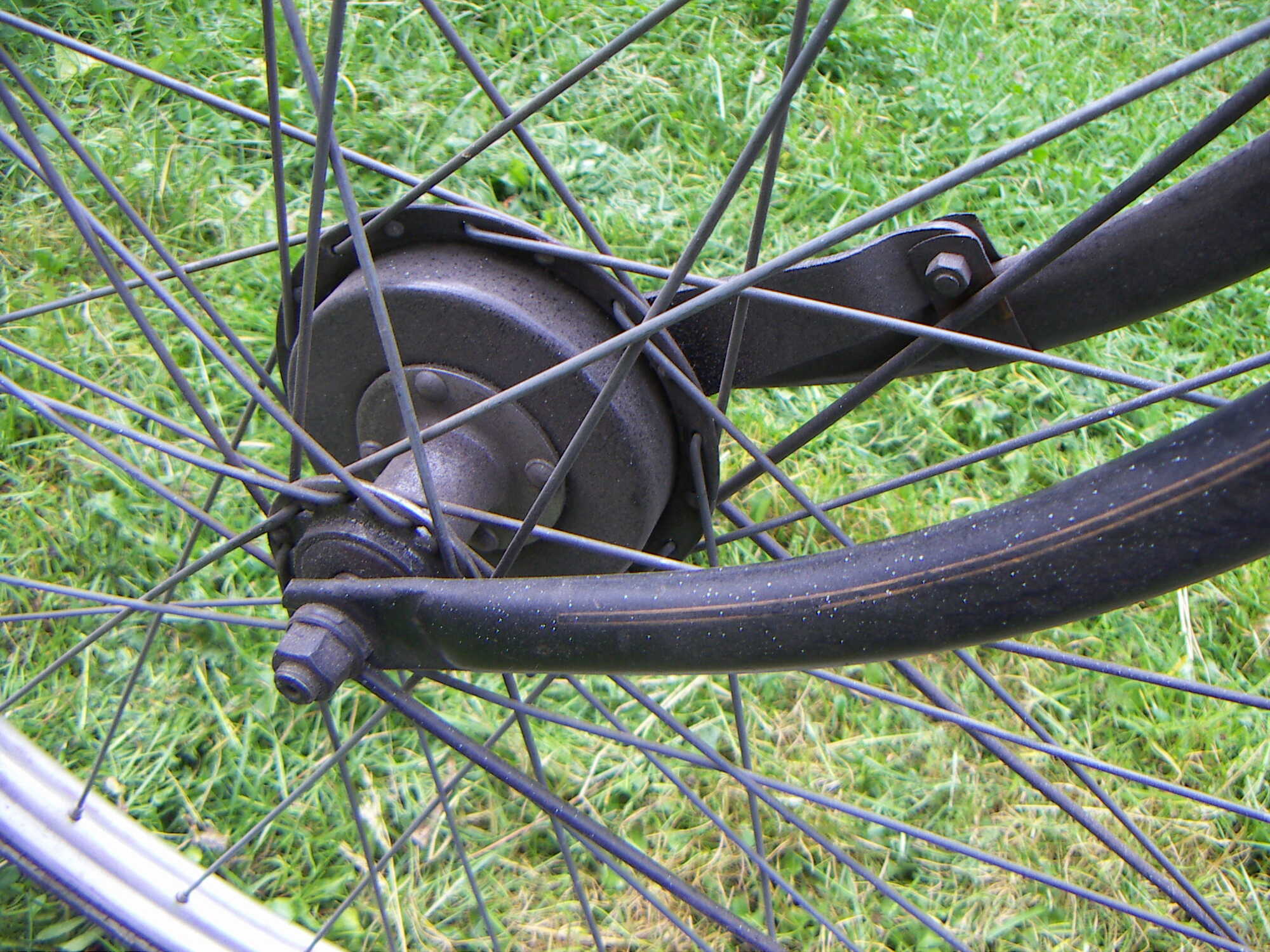

Ik heb eens een Simplex damesfiets gehad uit 1943 die het nog had. Oorspronkelijk gemaakt voor velgremmen waarbij de voorrem achter de vork zat en beide heveltjes ook achter uit het stuur komen. Bij de laatste modellen met trommelremmen zijn ze ook toegepast maar dan met een vreemd beugeltje om van achter uit het stuur naar de voorkant van de vork te geraken.
OP Indonesische sites kom je ze nog wel eens tegen, die variant met trommelremmen.
Ik ken geen naoorlogse Simplex fietsen met dit stuur.
