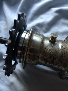

Onlangs heb ik een Torpedo naaf uit 1937 uit elkaar gehaald en gereviseerd. Het ding werkt nu prima, maar het is me niet gelukt het kettingwiel los te draaien. Het lijkt echt muurvast te zitten, ondanks gebruik van allerlei kruipolie producten.
Wellicht heeft iemand een tip?

Heb je wel de sluitmoer los gekregen? Let erop dat het tandwiel de andere kant op los draait dan de sluitmoer. Overigens, ik heb nog nooit een tandwiel erafgehaald. Ik ben er ook nog niet helemaal uit hoe je voldoende kracht kunt zetten, aangezien ik geen methode weet om het aandrijfgedeelte vast te zetten. Dus daarin kan ik ook wel tips gebruiken.

De sluitmoer is inderdaad los, en ik weet de draairichting. De naaf komt van een Cyrus mohawk transportfiets die weer moet worden gespaakt. Het originele achterwiel had spaak 12, ik heb nieuwe spaak 10. Ook die zijn niet bepaald buigzaam, dus het spaken lukt niet met het tandwiel erop...

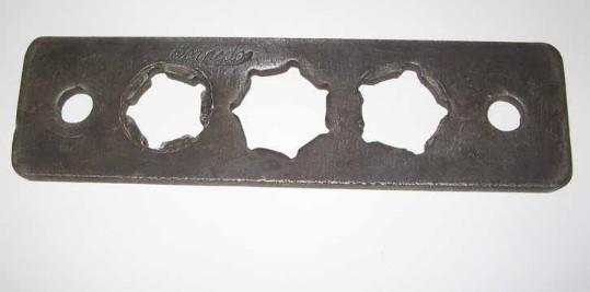

Dit is de oplossing die de vakman gebruikt:
Moet je alleen nog zo'n drijfkophouder zien te vinden/lenen, misschien bij een clublid bij jou in de buurt. Of je maakt hem zelf.

Dank voor de reacties. Er is mij inmiddels zo'n apparaat aangeboden. Dat neem ik over en ga eens experimenteren.

mocht er nog iemand zo een torpedo sleutel hebben om de drijfkop in vast te zetten, dan ben ik preneur
