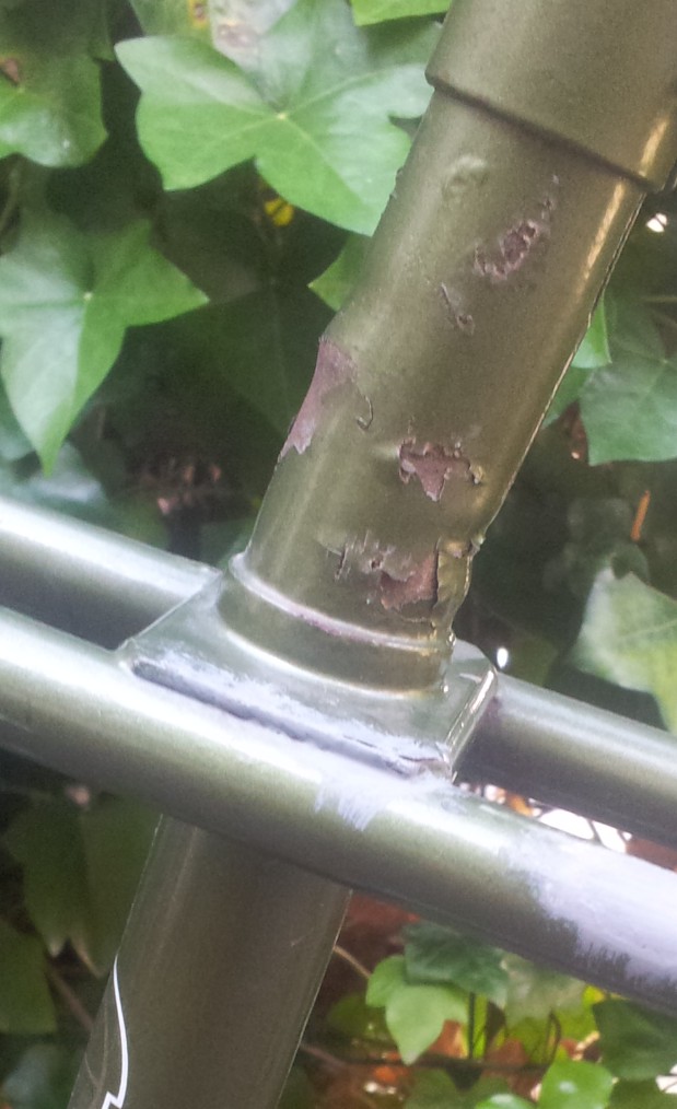

Ik heb inmiddels de lack eraf geschuurd, de zadelbuis recht getrokken, de zadelpen met veel vet erin gestopt en alle deukjes die "naar buiten" gingen voorzichtig met een hamer terug getikt. Gelukkig ging er geen deuk naar binnen, zodat de zadelbuis nu weer soepel loopt.
Ik vraag me inmiddels wel af, of de zadelpen (25,8 mm) niet te dun is, omdat de twee brakkets aan elkaar stoten als de pen klem zit.

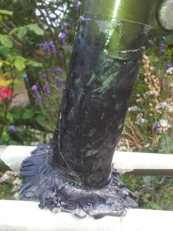

Rond de buis heb ik dan UD ("unidirectional") koolstof vezels gelamineerd (met vacuum aangedrukt). Dit moet ik nu bijwerken en nog eens een laagje weefsel erover lamineeren, zodat de vezels niet kunnen barsten. Daarna plamuren en lakken, dan valt het hopelijk niet all te erg op.

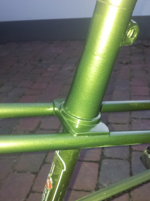

Had het een beetje druk, maar intussen is de reparatie geplamuurd en gelakt. Je ziet wel, dat de buis dikker is, maar ik vindt het prima zo, het fiets kan nog een paar kilometers mee.
Doei,
Tim
