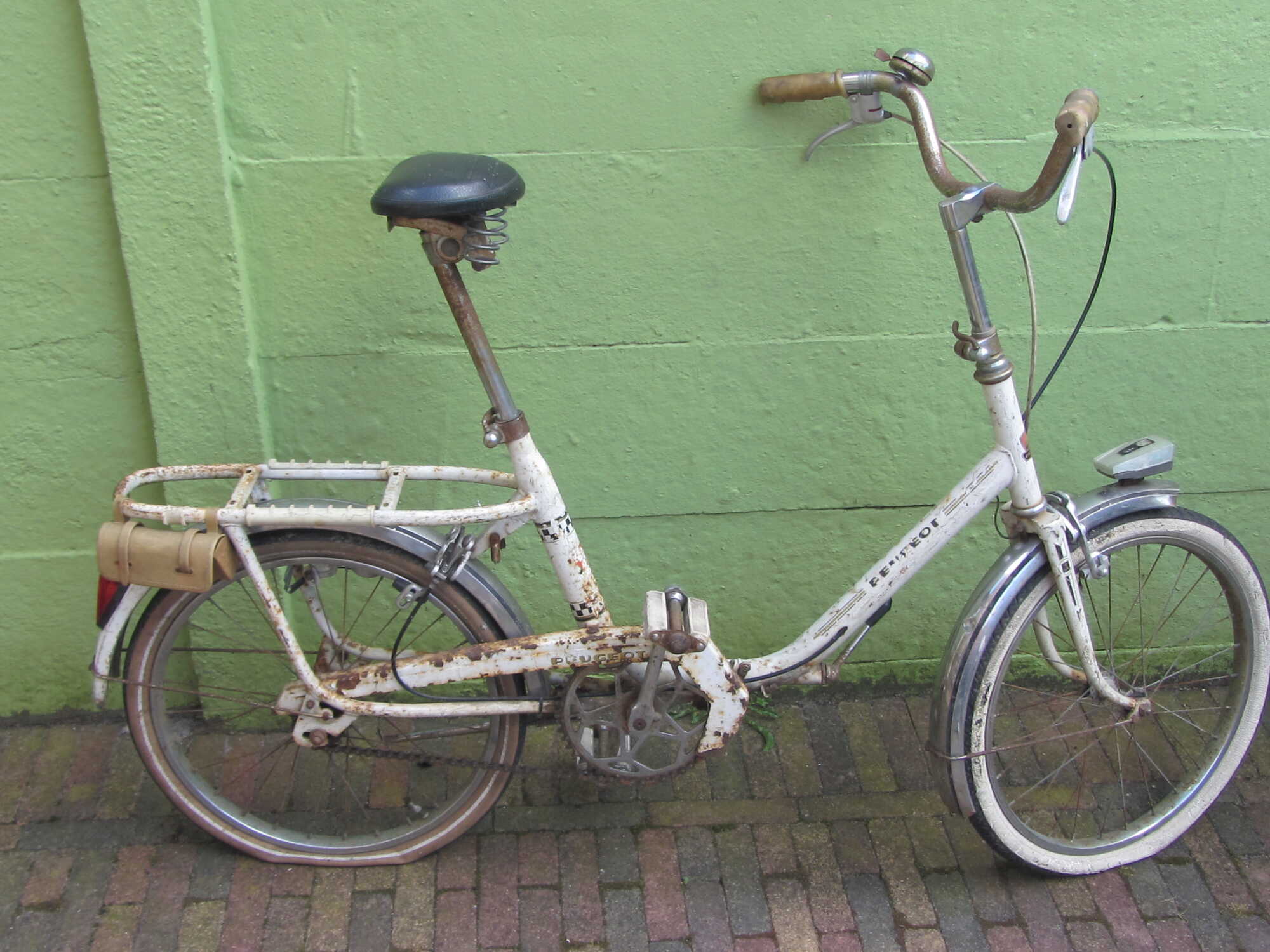

peugeot vouwfiets gratis af te halen in Leidschendam.

Desalniettemin heb ik toch contact kunnen leggen met Arnoldus en de fiets gisteren opgehaald. Waarvoor nogmaals enorme dank ook voor de leuke ontvangst met toegift. GEWELDIG met hoogfdletters.
Deze PEUGEOT week-end is een DA22 van 1969 voor zover ik heb kunnen traceren aan de hand van kleur, type remvoering en al of niet versnelling dan wel freewheel of terugtraprem. Later zijn deze types uitgevoerd als daadwerklijke vouwfiets. Maar dit is nog een deelbare. Dan kon deze zo in de voiture... De achter(velg)rem wordt daartoe bij het vertande koppelingsstuk onderbroken middels een soort hefboom, en nadat eenmaal het voorste en achterste deel weer aan elkaar zitten, weer zou moeten werken.Zie bijgaand (geleend) plaatje van een Franse site)
Nu is er nog één remkabel uit een geheel getrokken naar achter. Maar na de opknapbeurt zal ik dat vernuftige Franse stukje technologie weer in ere herstellen. In het koppelstuk zit ook een connector om in de stroomverbinding van de (achter)dynamo naar voren toe te voorzien. Echt Frans is bijvoorbeeld het gele lampje in de voorlamp. Op wat kleinigheidjes na is de fiets nog in origineel staat. En voor mij weer veel leuke PEUGEOT uurtjes...
Nu is er nog één remkabel uit een geheel getrokken naar achter. Maar na de opknapbeurt zal ik dat vernuftige Franse stukje technologie weer in ere herstellen. In het koppelstuk zit ook een connector om in de stroomverbinding van de (achter)dynamo naar voren toe te voorzien. Echt Frans is bijvoorbeeld het gele lampje in de voorlamp. Op wat kleinigheidjes na is de fiets nog in origineel staat. En voor mij weer veel leuke PEUGEOT uurtjes... "de waarde van een klassieke fiets zit in het hart, niet in een portemonnee"

Even laten weten hoe het is afgelopen met de PEUGEOY DA 22 deelfiets. Ik heb alles weer mooi aan de praat gekregen. Inclusief verlichting en de deelbare uitvoering van de achterrem.
