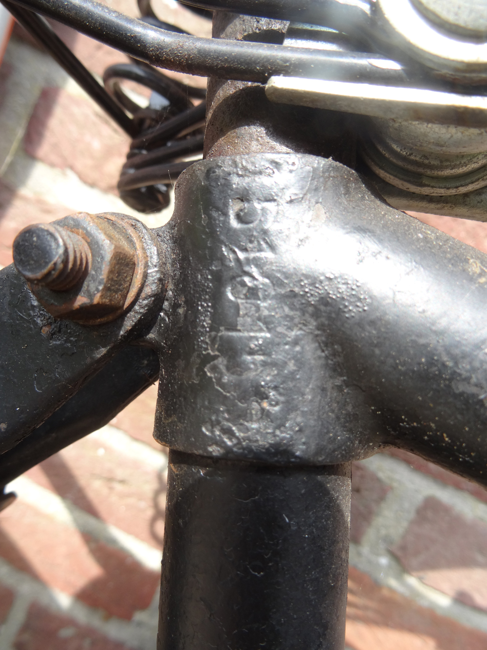

Ik ben Stefan, 37 jaar oud en ik heb vrijdag mijn eerste oude fiets gekocht. Ik ben me nu aan het oriënteren hoe ik het beste met mijn aanwinst om kan gaan. Ik heb een Gazelle gekocht met het serienummer: 1510158 en mijn eerste vraag is... hoe kom ik er nu achter in welk jaar deze fiets is gemaakt?
Verder zou ik graag jullie advies willen of ik hem moet opknappen, opnieuw moet spuiten enz... of dat ik hem gewoon zo moet laten zoals hij is. Uiteraard wil ik wel uitzoeken welke onderdelen niet origineel zijn en deze vervangen.

Mooie aanwinst! De fiets dateert van rond 1960: http://www.rijwiel.net/artalgen.htm#regressi
In het algemeen wordt afgeraden over te spuiten, en dat alleen als laatste redmiddel te gebruiken, bijvoorbeeld als hij al overgeverfd is en die lak of erg lelijk is, of er van af valt. Beter is om hem te behandelen met owatrol. Van te voren wat losse verf verwijderen, en eventueel de ergste roest er een beetje af poetsen met staalwol (alleen de roest, niet de lak) Eventueel kun je daar een beetje zwart bij mengen, voor erg kale plekken. Zowiezo oogt een transportfiets gewoon veel beter in gebruikte staat dan helemaal nieuw gespoten, maar de oorspronkelijke gemoffelde lak is duizend maal beter dan wat je er zelf op aanbrengt. Check wel of de spatborden niet rot zijn, met name bij de bevestiging aan de steunen.
Belangrijker is om hem technisch goed na te kijken. De lagers uitelkaar halen, en bekijken of de conussen versleten zijn. Vaak is het raadzaam om er gelijk nieuwe kogels in te zetten. De lagers in nieuw lagervet zetten. De achternaaf, indien een F&S Torpedo, is i.h.a. nog in top conditie. Wel kan het helpen om hem even goed schoon te maken, en hem op de correcte manier in te vetten. Verder kijk naar de tandwielen en de ketting, of die versleten zijn, en controleer de trapas op speling, met name bij de cranks aan de trapas.

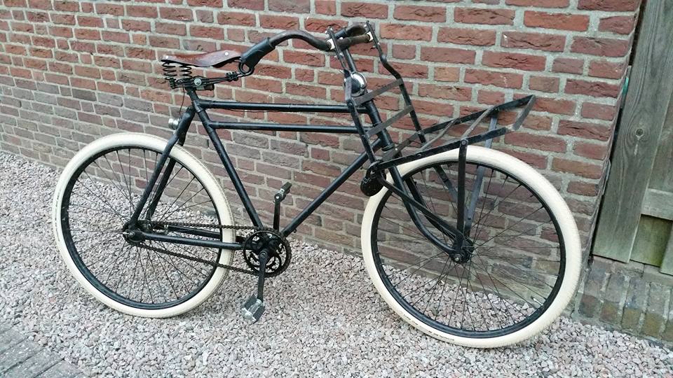

Dank voor de leuke reacties en goede adviesen cq meningen. Ik heb er alleen nieuwe banden en een bel op gezet. Voor de rest heb ik de bagagedrager, spatborden en volgens mij niet originele kettingkast en dynamo weggelaten. Het achterlicht heb ik verplaatst en alles werkt nu op (verstopte) batterijen, dmv van nieuwe stoffen kabels. Hij piept, kraakt en de wielen zwabberen een beetje, maar hij rijdt super.

is dit de tussenstand of het eindresultaat ?zo niet waarom heb je dan de spatborden weggelaten ?
Re: Mijn eerste oude fiets
@ de rode, die hebben schijnbaar flink wat tikken gehad, afgebroken bevestigingen (waardoor iemand er heel robuust gaten in heeft gemaakt om ze toch vast te zetten) en onderaan een aantal scheuren. Ik heb ze uiteraard wel bewaard om ze in de toekomst een keertje op te knappen. De wielen zwabberen echter ook aardig en raakten hierbij steeds de spatborden. Het heeft dus wat praktische redenen. Ik vind het overigens niet verkeerd zonder spatborden uitziende rode schreef:is dit de tussenstand of het eindresultaat ?zo niet waarom heb je dan de spatborden weggelaten ?
