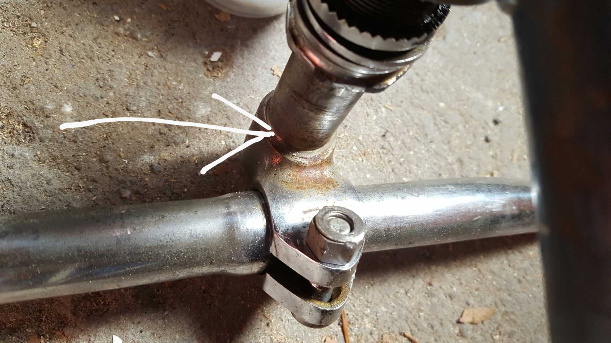

Probeer van de Stokvis Rugby de stuuras te verwijderen. Alle moeren zijn los. Kan de vork een heel stuk bewegen. Maar de beugel die het stuur vast houdt zit op de stuuras en ik denk dat die ook los moet. Maar er is géén beweging in te krijgen. Hij moet toch los of niet? Zie foto met de pijl.
Graag advies.

Nee echt niet!
Bovenop je stuur zit een bout. Die draai je ca 5 mm los. Daarna tik je hem met een hamer omlaag, het stuur in. Nu moet je het hele stuur eruit kunnen trekken.
succes!

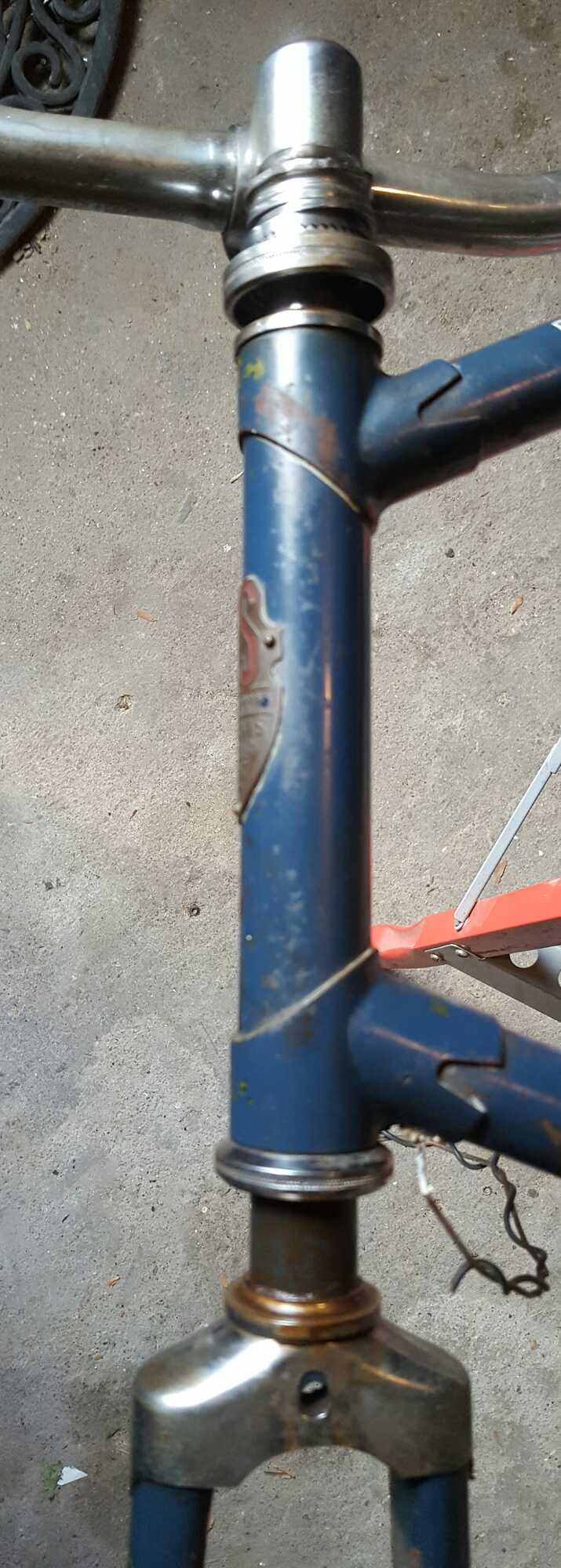

Heb gedaan wat je gezegd hebt. De pen zover mogelijk er in geslagen. Er is nu zo'n 4 cm speling maar krijg hem niet uit elkaar. Vraag me af wat hem tegen houdt.
- 20160829_154217.jpg (140.9 KiB) 8291 keer bekeken
Re: Stuuras verwijderen
Met alle respect (gewoon beginnen is meestal wel goed) je begrijpt niet goed hoe het werkt.
Lees onderstaande link even en probeer methode 1 toe te passen. Daartoe moet je in elk geval de kogels en de lagers weer aanbrengen.
http://www.rijwiel.net/rep-stun.htm
Dus: de fiets gewoon in elkaar laten zitten, lagers van voorvork erin. Booutje op stuur beetje losdraaien en omlaag tikke, zoals je gedaan hebt. Nu met draaien het complete stuur uit het balhoofd trekken.
Daarna pas kogellagers losnemen en voorvork eruit halen. Succes.
PS: bij problemen gewoon weer posten hier, alle begin is lastig

En als het heeeeeel vastzit naar de bouwmarkt en een spuitbus Imal halen. Dan de novenste deel van het balhoofd losdraaien, omhoog langs het stuur schuiven, en het gedeelte van het stuur waar je het schroefdraad ziet zitten van de vork goed inspuiten.
Meerdere malen herhalen kan nodig zijn.
je moet de stuurpen wel vergenoeg naar buiten draaien, als je er een tik opgeeft moet hoj weer tegen de bovenzijde van je stuur aankomen. Hij zou dan "vrij" moeten draaien in de stuurbuis. Het is een conische (lees taps toelopende) klemming in je stuur .
Kan wel eens heel vastzitten maar de aanhouder wint..
Bij monteren gewoon wat kopervet rond het stuur aanbrengen krijg je hem later altijd los!
Succes ermee groet Jeroen

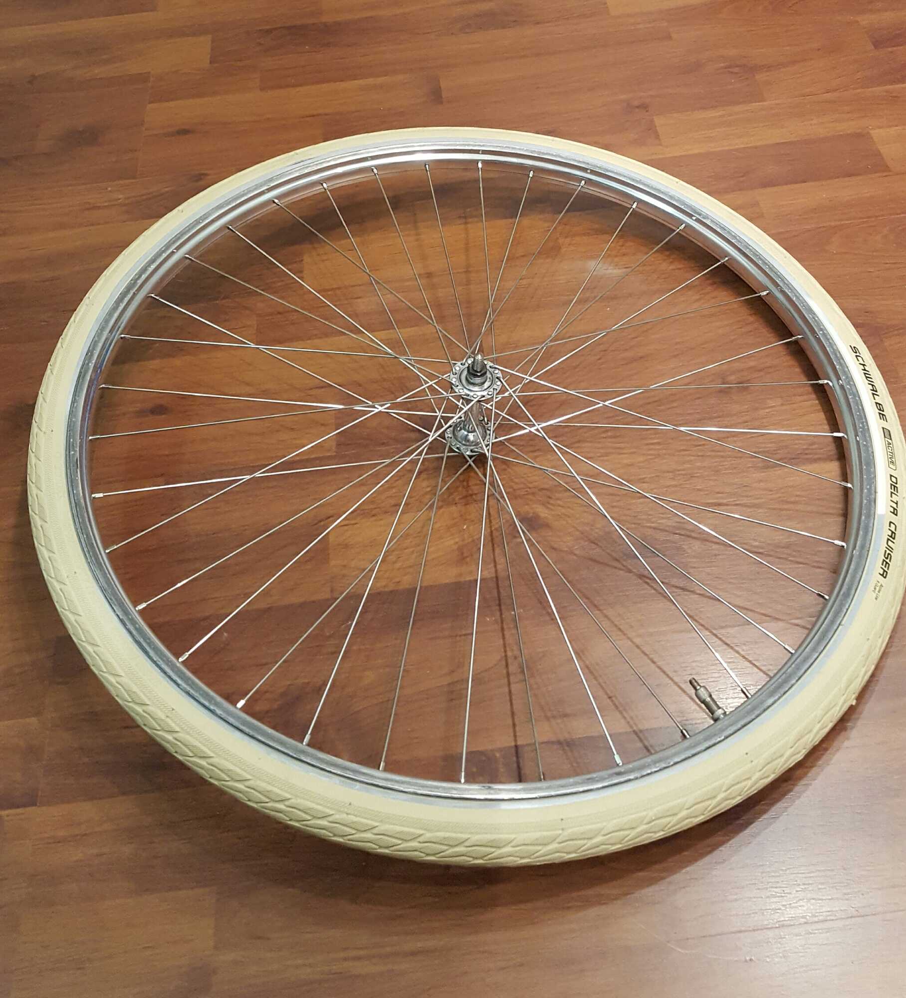

Vandaag voorvelg (aluminium) gepolijst, vooras lagers schoongemaakt en kogellager vet vernieuwd.
Spaken vernieuwd (rvs)
Volgende keer is het achterwiel aan de beurt. Ook hier weer aluminium velg polijsten, lagers en spaken.

Trouwens de stuuras is er uit. Was
niet normaal. Hebben de vork in de bankschroef geklemd. Iemand boven op de werkbank bleef het stuur van links naar rechts en terug draaien. Tegelijkertijd probeerde ik het stuur naar boven te duwen. Milimeter voor milimeter kwam hij los. Was een zware klus maar gelukt.

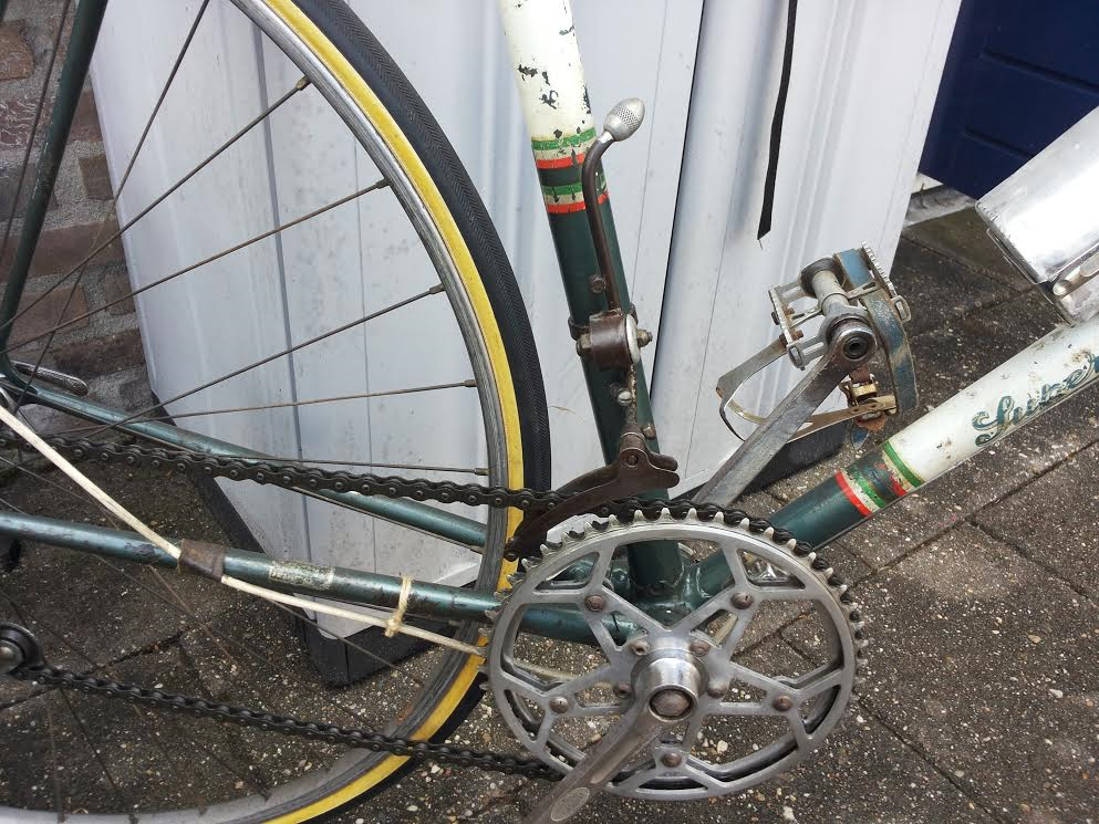

voorbeeld van het oude behouden mijn racefiets uit 1953 (staat nu te koop of te ruil trouwens
) De krassen en missende verf lekker zo gelaten..
