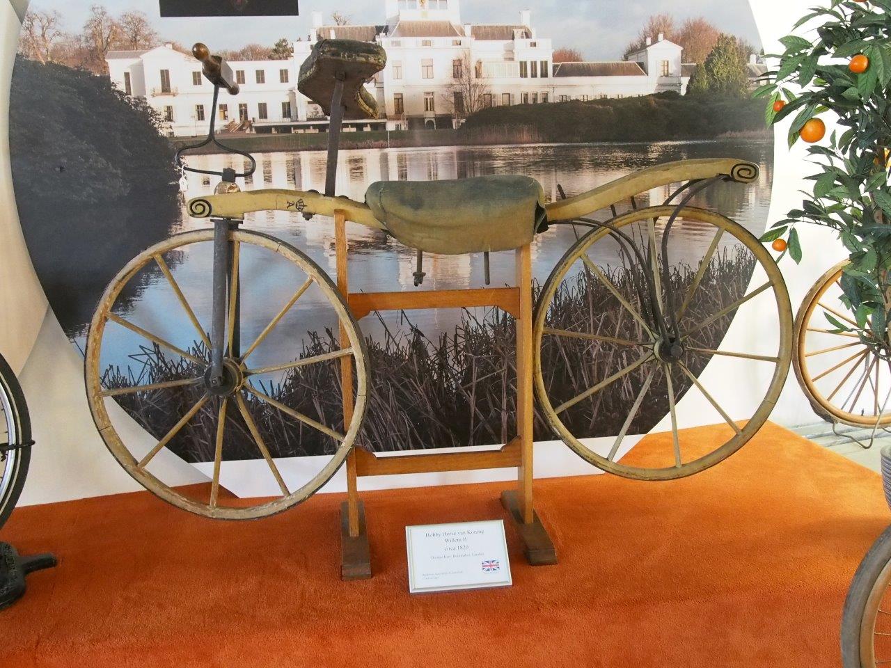

Komend jaar bestaat de fiets 200 jaar (de loopfiets van Karl Drais) en ter gelegenheid daarvan bouw ik de oudste nog in Nederland bewaarde fiets na, de in Engeland gebouwde loopfiets van Willem II (toen nog prins, later koning). Die fiets is nu te zien in het Velorama in Nijmegen.

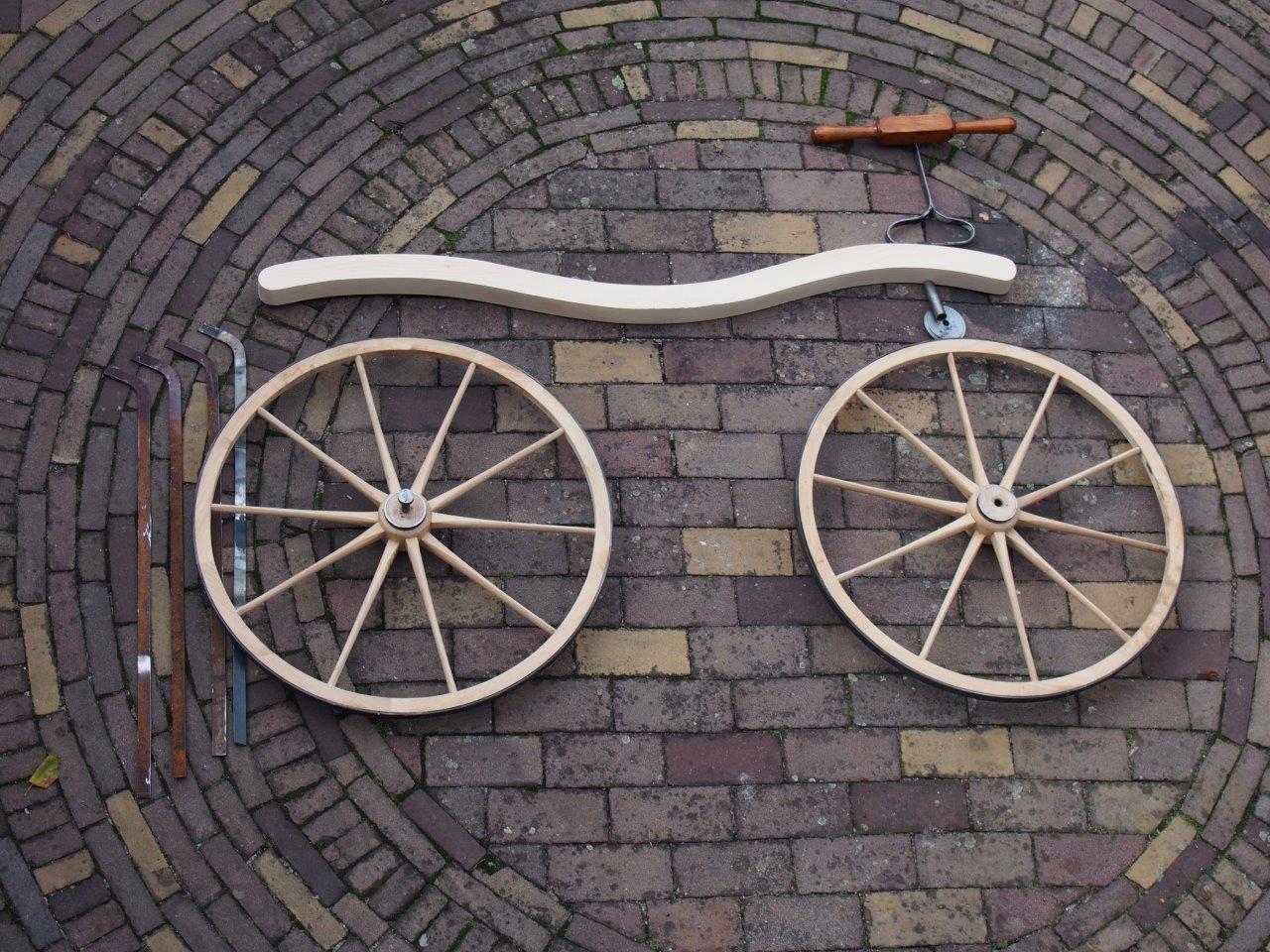

Erg leuk om te doen en erg ambachtelijk, elke bout wordt op maat handgemaakt. Al het ijzerwerk doe ik zelf, het houtwerk heb ik door anderen laten doen.
inmiddels begint het vorm te krijgen!

Vijl je ook alles rond zoals op de voorvork van het origineel? Ik neem aan dat het gesmeed is en daarna gepolijst?

Aan het Koninklijk merk te zien is de fiets van Anna Paulowna?

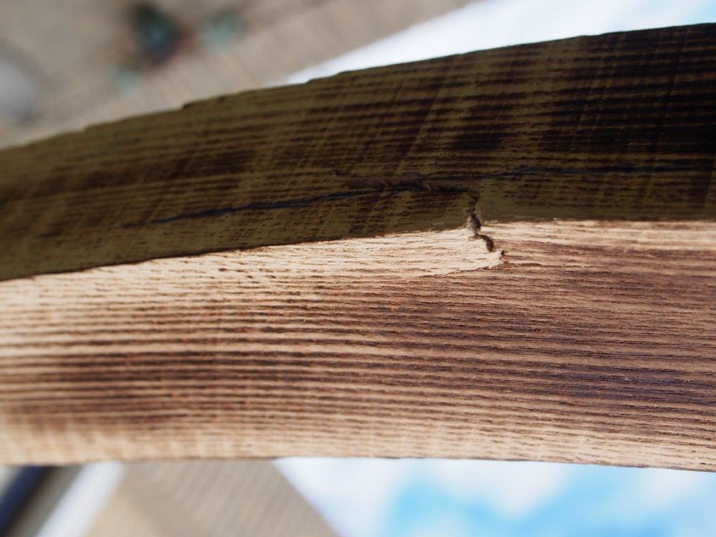

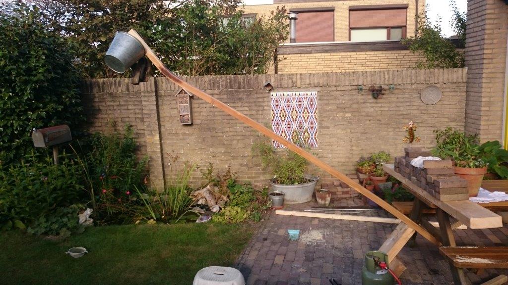

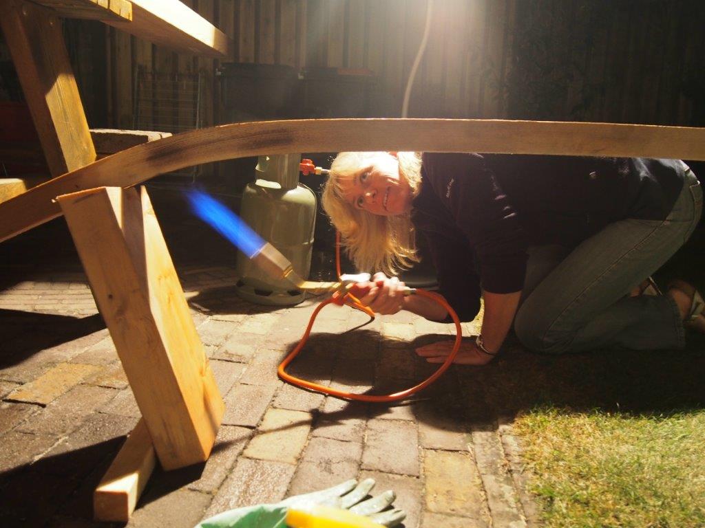

Ja het is een leuk project. Ik heb de backbone laten zagen, twee proeven met hout buigen zoals scheepsbbouwers dat doen waren leuk en spectaculair (zie fotos) maar de balk scheurde beide keren in de buitenbocht. De buiging is ook erg sterk, en dat 3 x.
En ja, natuurlijk worden zoveel mogelijk delen afgerond en gemaakt zoals het origineel. Ik heb verschrikkelijk veel geslepen de afgelopen weken, alle gezinsleden klagen dat hun fiets onder het metaalstof zit.

Oh ja Michiel, er staat inderdaad het brandmerk van Anna Paulowna op. Die brandmerken zijn waarschijnlijk pas halverwege de 19e eeuw gezet en toe was Willem II al dood. Het ligt niet voor de hand dat Anna P hier nog op heeft gereden!

Heb je de naven trouwens in de houtdraaibank gedraaid?

Buigen in de scheepsbouw ging met een vuur onder het te buigen object. Dat is wel terug te vinden. Als je een mooie vorm wilt hebben kun je beter zagen in oud hout. Dat geeft minder vervorming volgens mij. Heb je deze backbone uit een dik stuk laten zagen Maarten? Het lijkt me dat je daarmee vervormingen beter voorkomt.

Met vuur werd/wordt voornamelijk gedaan met planken. Met dikkere delen kun je beter via stomen buigen, daar wordt het hout veel weker van en minder bros.
