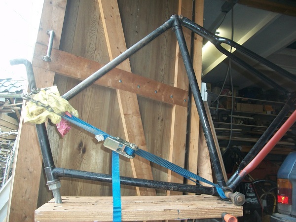

Een behoorlijk gemangeld Fongers H65 frame vroeg om diverse reparaties.
Zo stond de hele achterbouw bijna anderhalf centimeter uit het lood, was de rechter liggende achtervork ook horizontaal krom en stond de voorvork scheef.
Geen idee wat zich allemaal heeft voorgedaan maar het deed vast pijn :(
Voorvork en achterbouw heb ik gericht met deels autogeenvlam en deels koud (waar mogelijk, omdat ik zoveel mogelijk lak wil behouden)

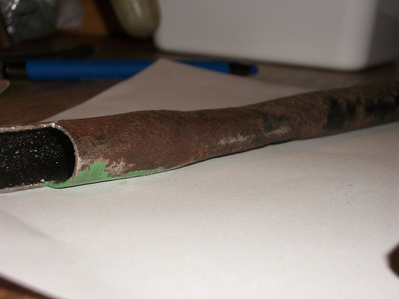

Het frame zelf was ook nog iets opgereden; getuigen waren een naar onder hol lopende bovenbuis en beetje afgesprongen lak en lichte vervorming van de onderbuis.

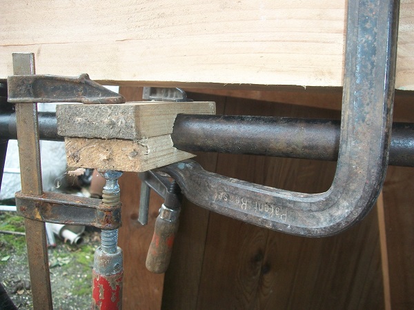

Omdat ik niet de beschikking heb over professioneel richtgereedschap, had ik het volgende bedacht;
A. een constante kracht tegengesteld aan de oprijschade uitoefenen terwijl ik
B. de buisschade met mallen en lijmklemmen te lijf ga.
Nu heb ik weinig stalen balken, maar wel hout liggen.
Goed voor een zachte aanpak.
De foto's zijn van een proefopstelling gister.
Vandaag heb ik het frame gericht en het volgende gewijzigd;
De dikke M20 draadstang heb ik zo hoog mogelijk gesteld, en zowel om bracket als draadstang een ketting gemonteerd.
Zo had ik een beter krachtmoment en een gunstiger hoek t.o.v. balhoofd en bracket en door het gebruik van de kettingen (en een iets forser model spanband met haken) kon ik de kracht centraal laten aangrijpen.
Ik heb het voorzichtig en in stapjes uitgevoerd, en uiteindelijk is het frame keurig in model gekomen.
De hoeken van de lugs liggen weer in het verlengde van de buizen, en de bovenbuis is weer recht.
De butsen die in de liggende achtervork zijn gebleven, laat ik zitten als aandenken aan een hard fietsleven.
Die zullen uiteindelijk toch in de kettingkast verdwijnen ;)

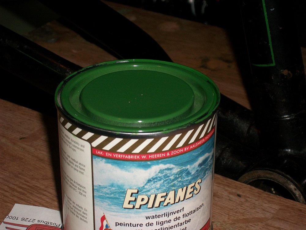

De biezen gezet/aangevuld.
En een goede match gevonden voor de Fongers groene lijntjes.
Was af en toe al aan het speuren in de verfschappen, maar nu kwam ik Epifanes waterlijnverf (lak voor boven de waterlijn op schepen) tegen in een niet nader aangeduide kleur Groen.
En het mooie; blikje kostte nog geen tientje.
Nu zijn althans mijn biezen zeewaardig ;)

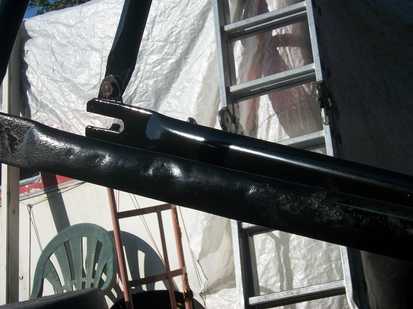

Na het zetten van de biezen, en het drogen ervan, heb ik ze zodanig bewerkt dat het beeld klopt met de slijtage in de originele lak.
De meeste biezen waren alleen nog als 'schaduw' te ontwaren bij strijklicht.
De voorvork is gedeeltelijk opnieuw gelakt (wegens autogeen richtwerkzaamheden) net als delen van de liggende achtervork.

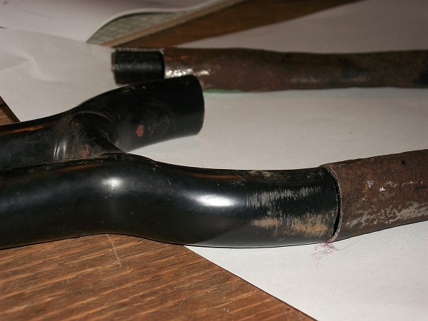

De staande achtervork was in de beschadigingen dusdanig vervormd en bijna geknikt (en bovendien had men er aan één zijde de massaschroef van een dynamo bijkans doorheen gedraaid) dat dat ik als enige optie het gedeeltelijk vervangen zag.

De H65 heeft nu de onderste helft van de staande achtervork, en voor- en achterspatbord, van de H60.
Deze delen zien er nogal wat strakker uit dan de rest, maar het mag ook wel zichtbaar zijn wat ik vervangen heb.

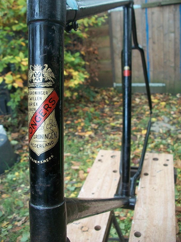

Gisteravond heb ik enkele transfers op het frame geplaatst.

De achtervork was inderdaad behoorlijk vervormd Maarten.
Met name aan één kant, maar omwille van de symmetrie heb ik beide vervangen.
Dat trucje had ik ook bij een Veeno uitgehaald; die heeft nu de vorkbenen van een Gazelle bakfiets, lekker stevig :D
Ik heb eerst de beschadigde vork zo goed mogelijk globaal gericht, en de inbouwmaten gecontroleerd.
Toen door de gaten voor de zadelpen en de bevestigingsgaten voor de liggende vork elk een lang draadeinde gestoken, met moer en contramoer bij elk gat.
Door lange draadeinden te gebruiken, kan je goed meten of de lengtes links en rechts gelijk blijven. en door in het verlengde te kijken kan je zien of de boel niet tordeert.
Dan is het een kwestie van donorvork zagen (zo recht mogelijk; ik gebruikte een gewoon beukenhouten verstekbakje en ijzerzaagbeugel)
Dan een vorkdeel van de donor over het draadeind schuiven, maat krassen op de te repareren vork, en zagen (aan de GOEDE kant van de streep!)
Vervolgens heb ik de boel kant voor kant voorzichtig met MIG gelast (puntsgewijs, onderwijl de maten blijven controleren)
Als je netjes last hoef je alleen maar te vijlen en schuren, ik heb ook geen plamuur oid gebruikt.
Theoretisch gezien zou ik met de restanten weer een nieuwe vork kunnen lassen, maar ik heb nog een stuk uit het oude vorkbeen gezaagd om het mannetje van de liggende achtervork te lassen.
Zo blijft het toch allemaal 'origineel' ;)

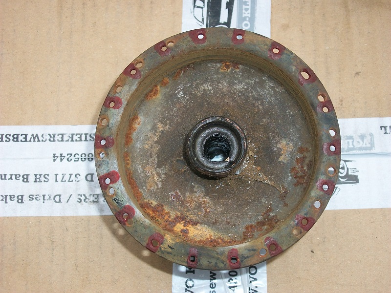

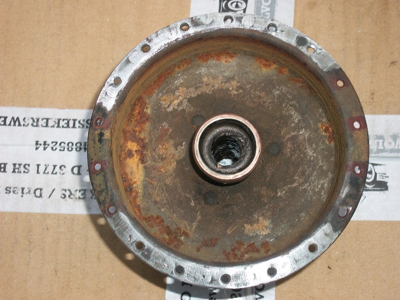

Vandaag nog even tijd genomen om de voornaaf aan te pakken.
De fiets was een beetje gepuzzeld; de originele 40 gaats Kron Prinz achtervelg was ooit naar de voorzijde verhuisd, en achter was een 'nieuw wiel' (1983) geplaatst.
Van een mede clublid heb ik een KB4 40 gaats naaf overgenomen (mooist was natuurlijk een KB6, maar ach...)
De originele BF6 voornaaf (met aluminium ankerplaat) en de originele achtervelg waren dus behouden, net als- gelukkig- de originele stuurversteller.
Alleen, in de van oorsprong 36 gaats voornaaf zaten nu wel héél veel gaatjes :roll:
De gaten die er van oorsprong in horen, heb ik gemarkeerd met rode merkstift, en de rest licht opgeboord (om te ontroesten) en dichtgelast.
Lijkt alweer een stuk beter, zeker met de zwarte lak die er intussen alweer op zit :D
