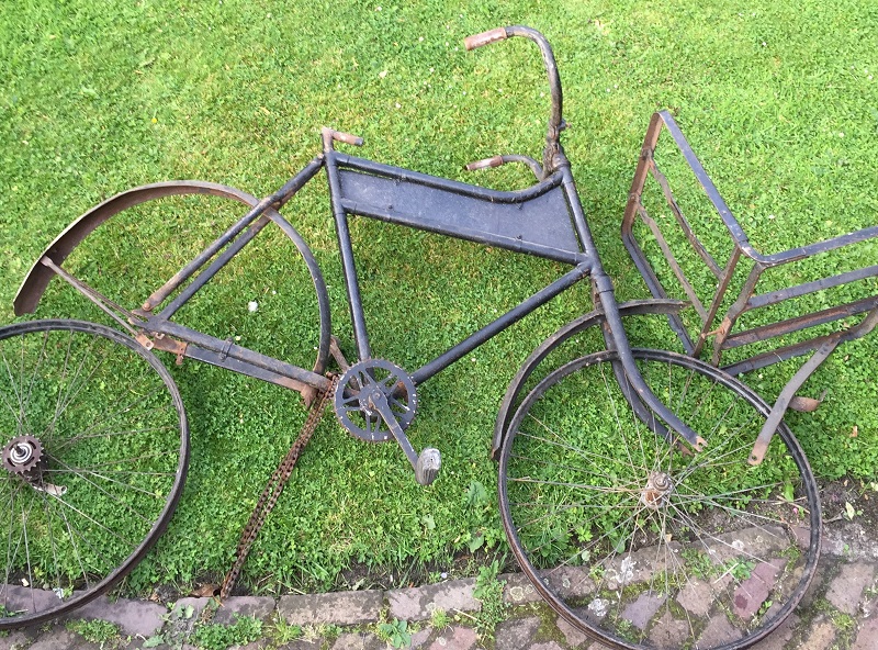

Germaan Transportfiets 800.jpg (376.15 KiB) 10655 keer bekeken

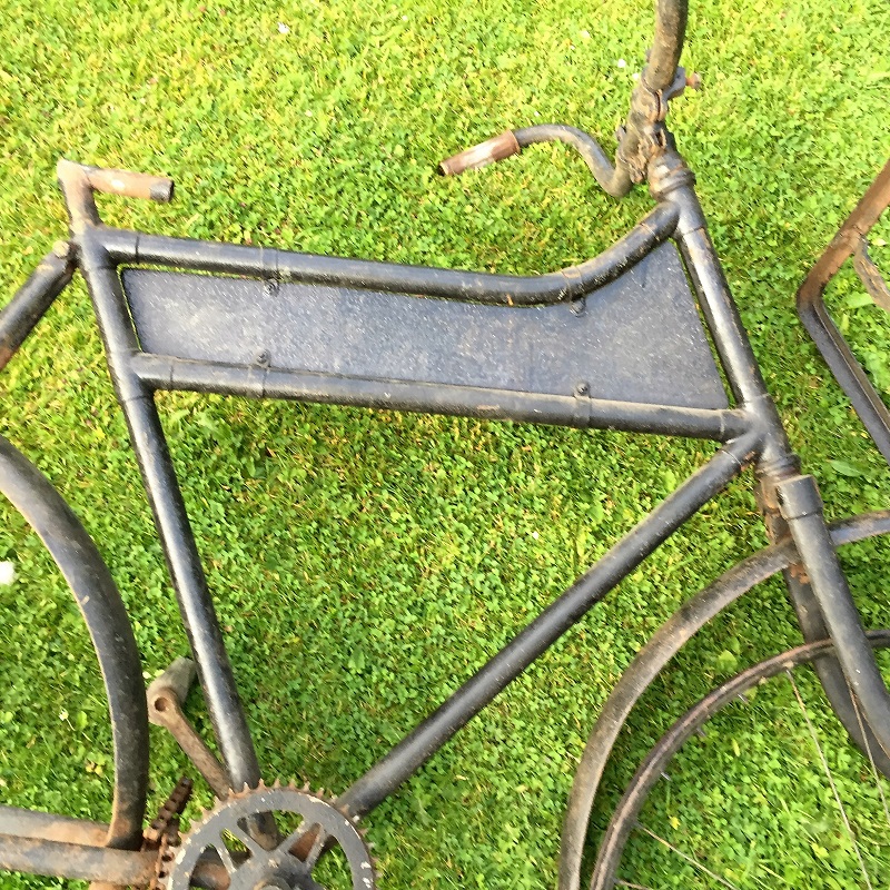

Dit is um, lak is in slechte staat, zeker een keer overgeschilderd. Fiets is tamelijk compleet.
Germaan Transportfiets frame 800.jpg (465.15 KiB) 10661 keer bekeken

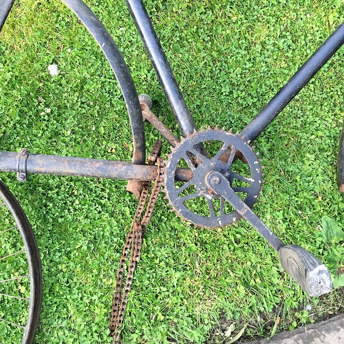

Kettingwiel en crank ((brommer-)pedaal zeker niet origineel)
Germaan Transportfiets kettingwiel 700.jpg (445.43 KiB) 10661 keer bekeken

Hierbij enkele foto's. Zodra ik tijd heb ga ik er aan beginnen. Vandaag alvast alle vast(geroeste(e) onderdelen inspuiten met WD 40, en misschien de velgen schilderen. Ik heb gister op de onderdelenbeurs een nieuwe voornaaf gevonden. Bij wie moet ik zijn voor nieuwe spaken?
