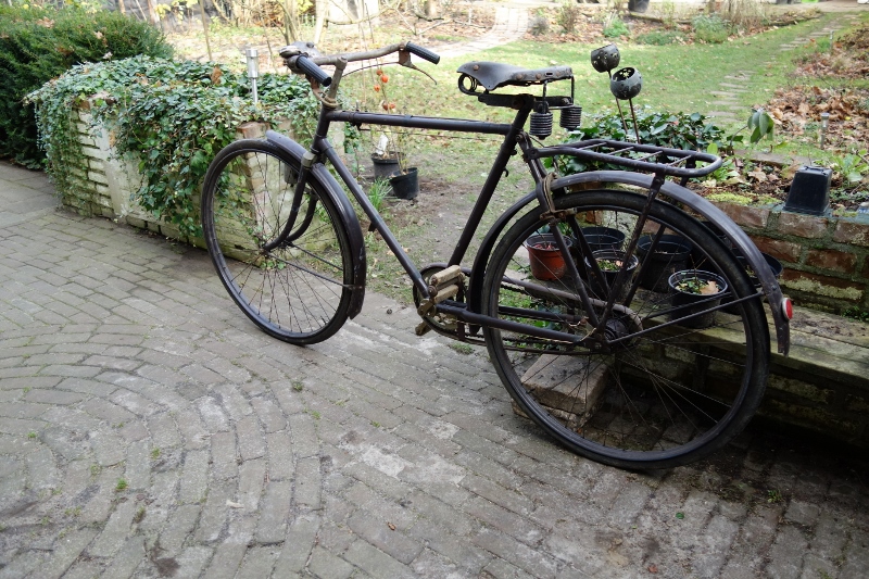

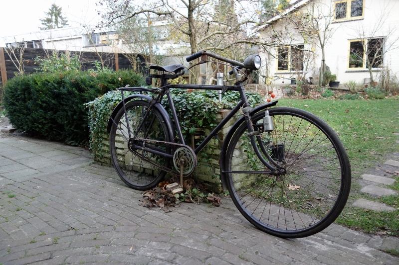

Ik kwam er vandaag een Gazelle herenfiets tegen bouwjaar 1935 met een wel heel erg laag frame.
Gazelle 1935
Gazelle 1935
001 (1280x853) (800x533).jpg (388.33 KiB) 9453 keer bekeken
56 cm ,dat is voor mij zo`n 14 cm te laag.
Het balhoofdplaatje van Gazelle past zelfs niet .Ook de kleine niet is mijn indruk.
22 inch
22 inch
005 (800x533).jpg (398.05 KiB) 9453 keer bekeken
De fiets heeft in Belgie gereden zo te zien aan de onderdelen.
Ook het stuur is Belgisch en heeft de opdruk 1935.
Toevalligerwijs ook het bouwjaar van de fiets.

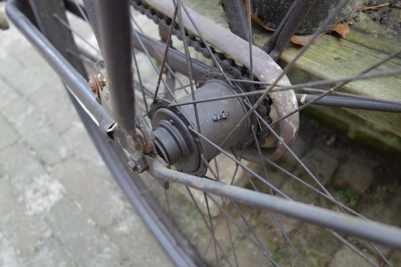

Ik heb de fiets meegenomen voor de achternaaf. Dat is een BSA drieversnellingen naaf van afwijkend model.
BSA  3 v naaf
BSA 3 v naaf
006 (800x533).jpg (241.19 KiB) 9453 keer bekeken
Ik denk het eerste bouwjaar (1908) met die randjes langs de naafflenzen en (hier niet zichtbare) oliegat met afdekplaatje op de zijkant-schroefdeksel.
De conussen hebben ook opgestoken exentrieken waarmee in een BSA frame de kettingspanning wordt afgesteld.
Je ziet net een dun randje van de voorste exentriek zitten.
Binnenwerk is nog erg netjes al ben ik nog niet tot het diepste doorgedrongen. Ik ben wel benieuwd of de planeetwieltjes op kogels lopen. Dat hadden ze een korte periode.
Ik moet daarvoor eerst een gereedschapje maken om een schroefdeksel binnenin los te krijgen.
Mocht iemand de in`s en out`s van de BSA naven weten dan hoor ik het graag. Voor mij is het eerste bouwjaar nog niet 100% onomstoten al heb ik wel een vergelijkbare naaf (met jaartal dus)gevonden op internet.

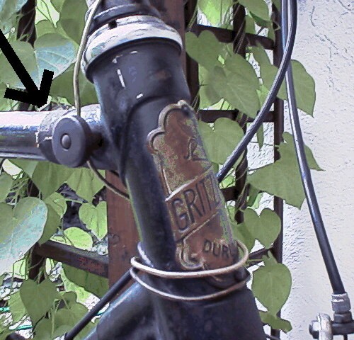

Bij een maat kleiner zouden de balhoofdlugs tegen elkaar aan komen te liggen zou ik denken. Of zit ik er naast op een of andere manier?
De lugs komen niet tegen elkaar aan, en voor het plaatje is er ook nog plek bij deze eenvoudige oplossing op een Duitse 28"-toerfiets met 54-cm-frame:
Batavus koos dezelfde oplossing bij deze 28"-toerfiets uit de jaren 50 met maar 53 cm framehoogte. Qua verhoudingen nog niet eens een gekke fiets:

Als je denkbeeldig een buis onder de bestaande zou trekken een inch lager bijvoorbeeld dan kom je bij deze Gazelle voor uit met de lugs bijna tegen elkaar.
De oplossing voor het balhoofdplaatje die Fietser laat zien is wel slim.
