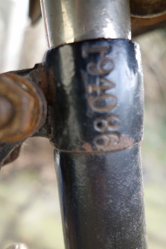

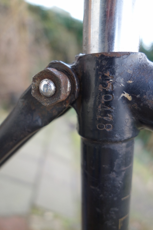

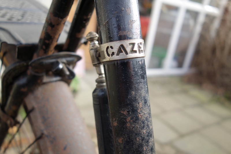

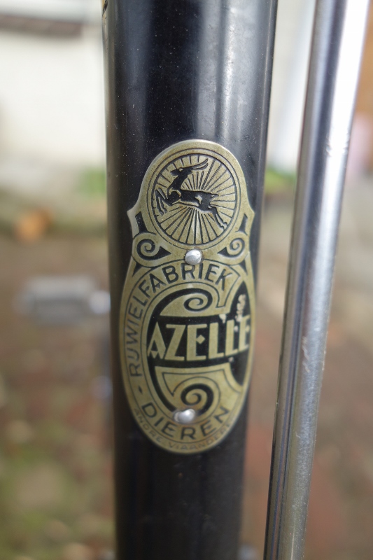

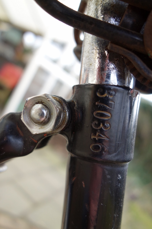

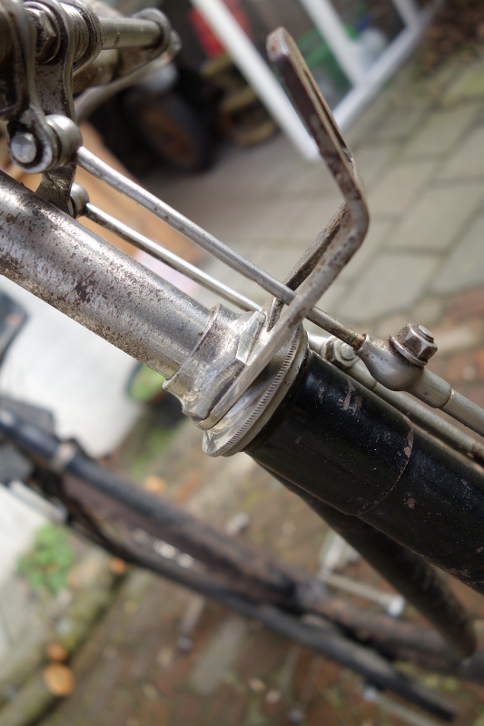

Vanaf framenummer 187227 word er onder in het balhoofd Gazelle geslagen
Dit is vanaf eind 1923 ingevoerd en staat in het voorwoord van de prijscourant 1924

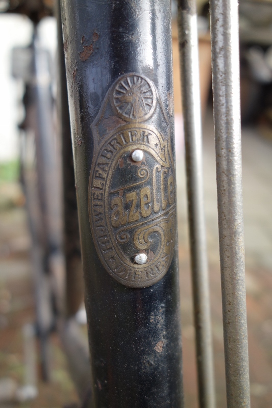

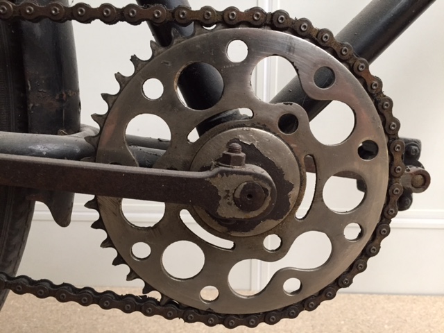

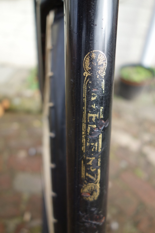

Tot 1912 werd het niervormig Blad toegepast op de gazelle fietsen.
Bij Gazelle NO 6 en de Gazelle Populair werden deze nog langer toegepast

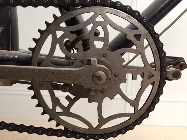

Vanaf 1912 tot 1930 word het gazelle tandwiel toegepast met het woord erin.

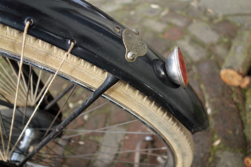

Voor de 28-1,5 toermodellen geldt:

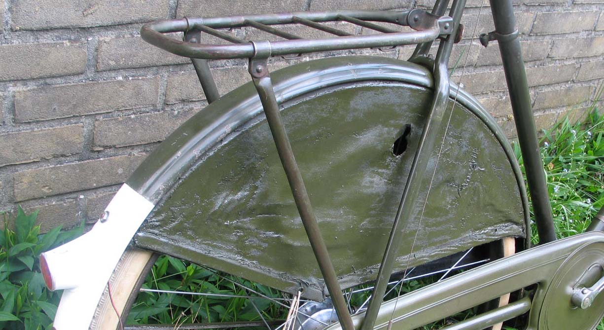

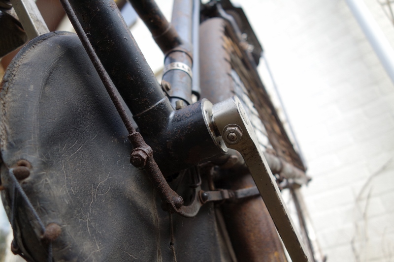

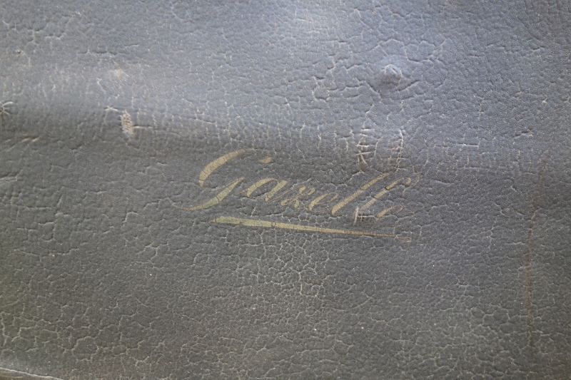

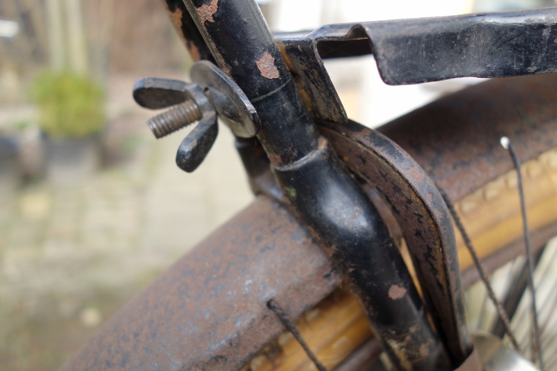

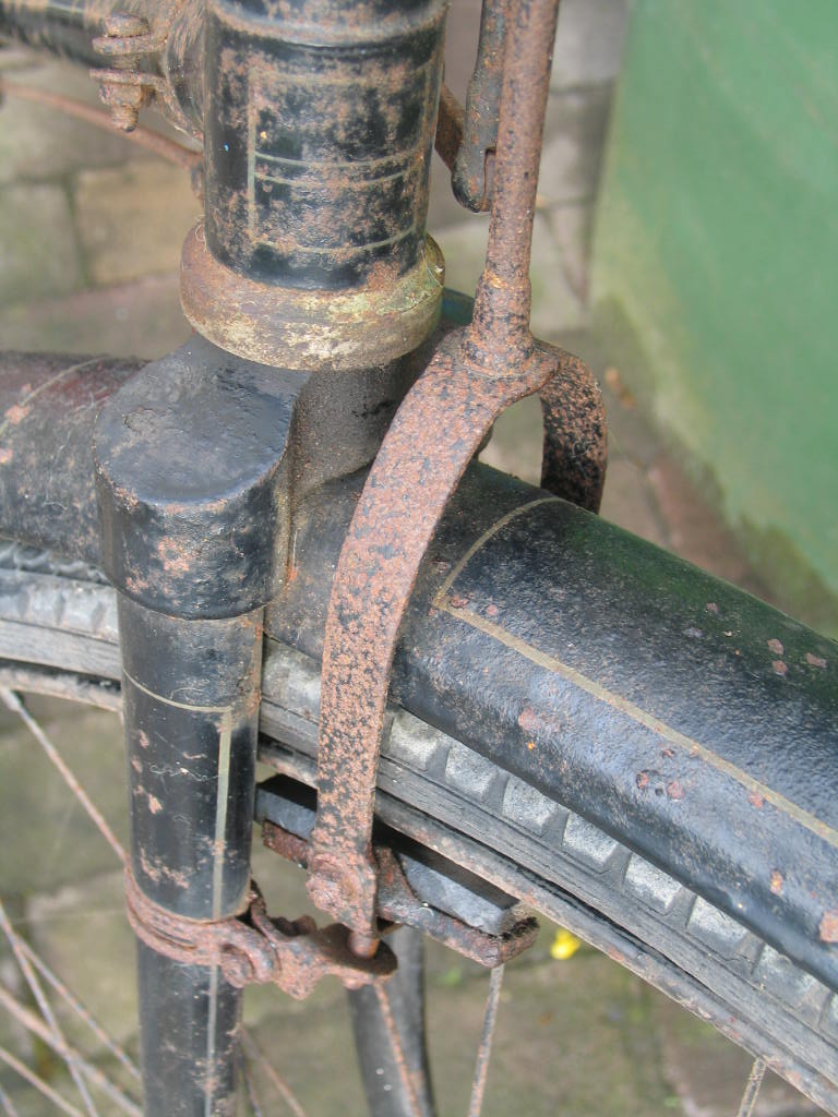

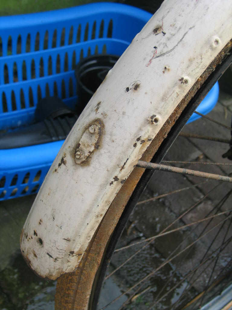

Met ingang van modeljaar 1939 (waarschijnlijk eind 1938?) wordt het spatbordprofiel aangepast, de vrij steil omlaag lopende randen worden iets boller, glooiender. Tegelijk komt op de luxe modellen het aangesoldeerde achterlicht, de varkensneus. Aanvankelijk zonder kijkglaasje bovenin. Ergens in de jaren 50 komt er een sierpuntje voor op het voorscherm.
De bagagedrager met beugeltjes onder het rek (voor leren riempjes) verliest zeer kort na de oorlog de beugeltjes. Ik ken die beugeltjes nog van een fiets uit 1946. Die had ook nog nikkel en celluloid op het stuur trouwens.
Gazelle achterscherm varkensneus bagagedrager met haakjes 1939.jpg (172.16 KiB) 8301 keer bekeken

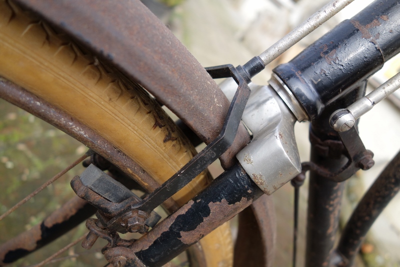

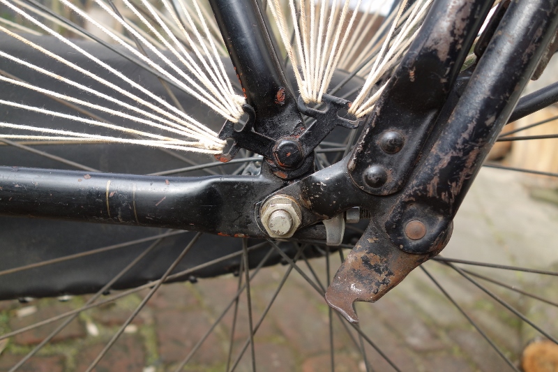

Berichten: 2789
Re: Gazelle specifieke dateringskenmerken

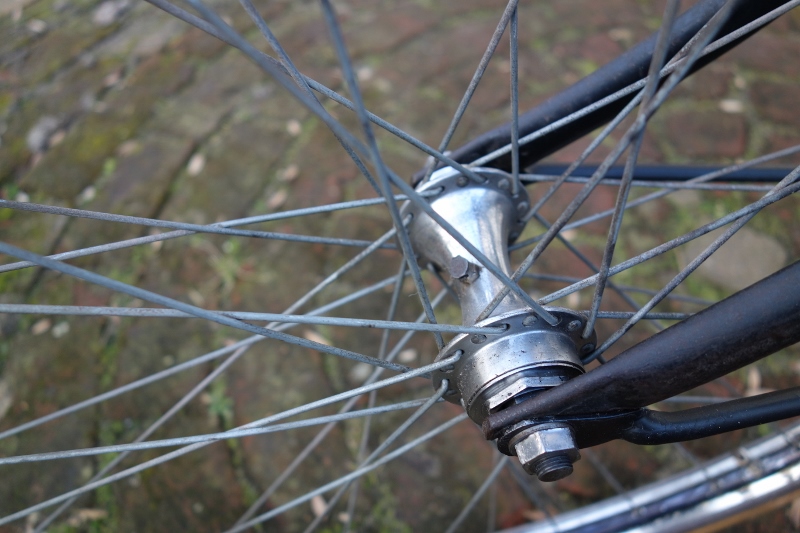

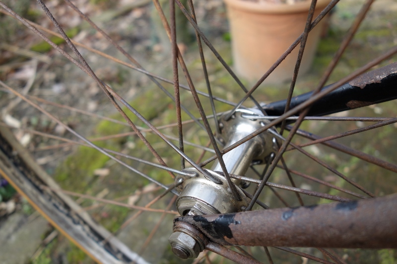

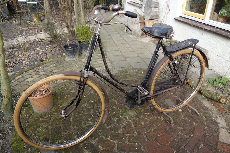

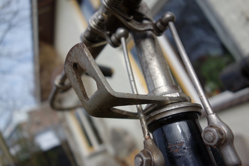

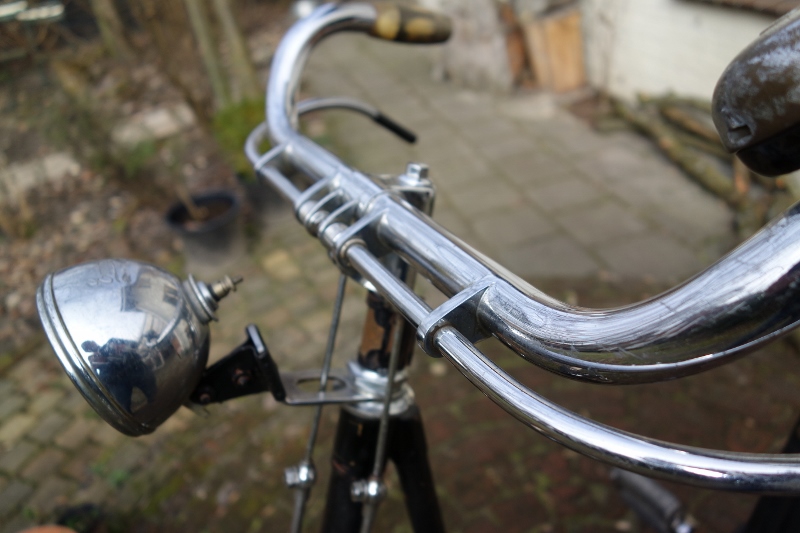

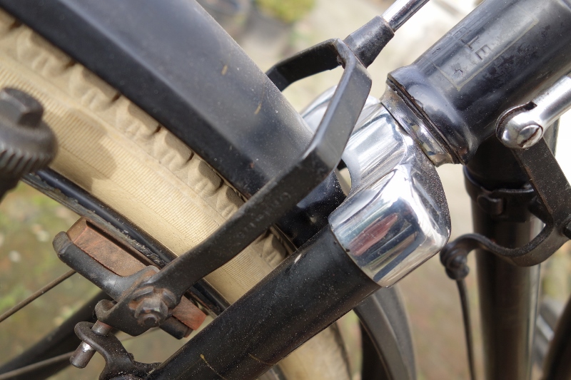

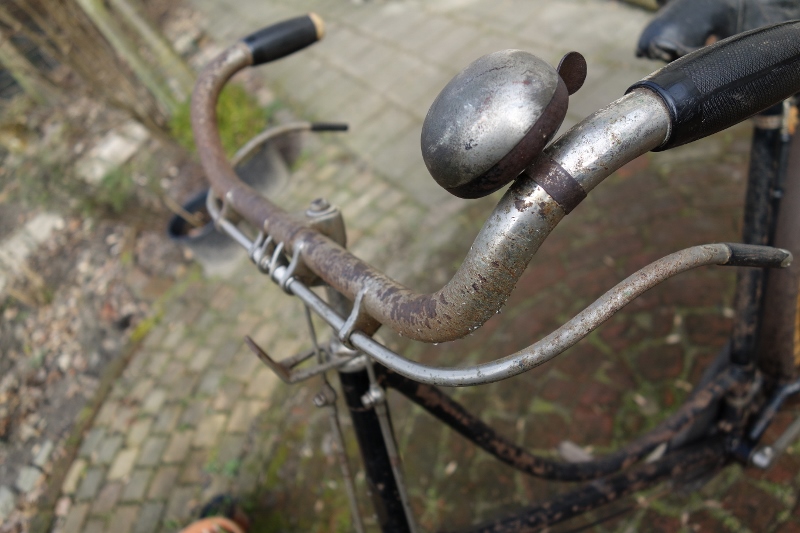

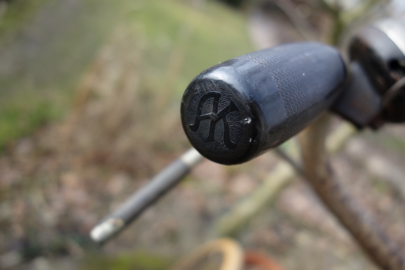

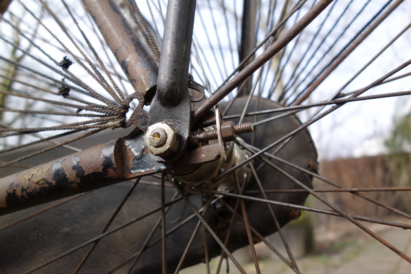

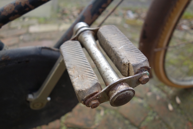

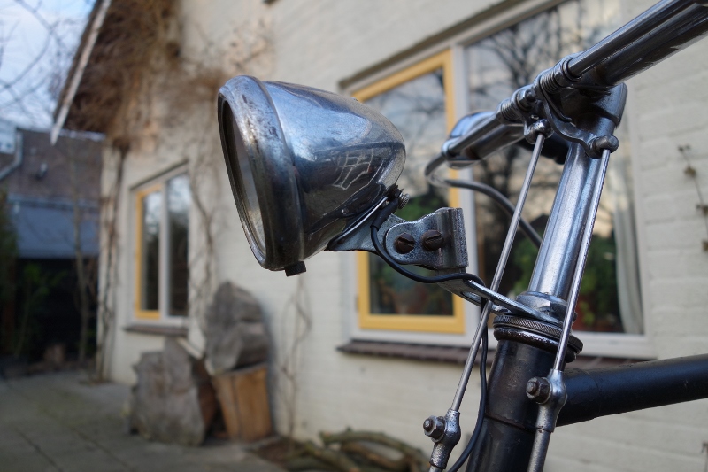

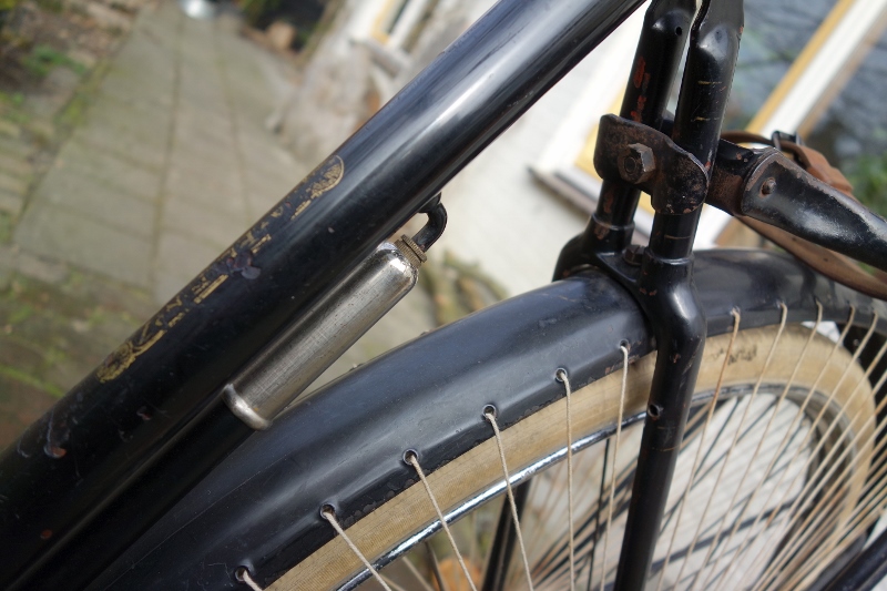

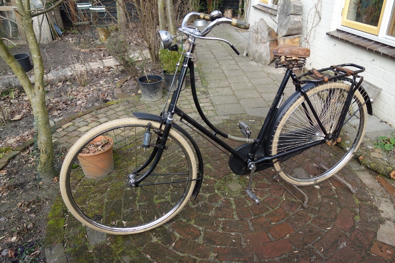

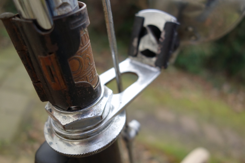

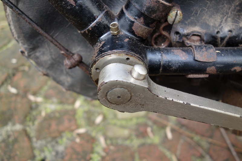

Bij Deze de Gazelle 7 en 7 K
Meest specifieke kenmerk zijn de gelugde achtervorken.
Veel van de overige kenmerken komen ook bij andere type Gazelle`s voor. Ook de veranderingen in de loop der jaren spelen hier mee. De no7 uit 24 heeft nog gesoldeerde achterpatten terwijl de 1931 verchroomde no7 een geperste achtervorkuiteinde heeft.
Beide fietsen hebben lederen kettingkasten. De velgremmen zijn zo ver ik weet jaren ongewijzigd gebleven. Kleine detailwijziging aan het stuur zijn de holvormige remstangogen bij de 1924 Gazelle.
De balhoofden hebben losse schaaltjes.
Gazelle 7k 1924 (800x533).jpg (419.26 KiB) 8276 keer bekeken
044 (533x800).jpg (191.96 KiB) 8276 keer bekeken
007 (800x533).jpg (254.11 KiB) 8276 keer bekeken
010 (800x533).jpg (224.65 KiB) 8276 keer bekeken
009 (533x800).jpg (229.17 KiB) 8276 keer bekeken
025 (800x533).jpg (202.63 KiB) 8276 keer bekeken
kogellager trapas zonder bus (800x533).jpg (241.58 KiB) 8276 keer bekeken
023 (800x533).jpg (224.29 KiB) 8276 keer bekeken
naaf met schroefdoppen L en R (800x533).jpg (239.27 KiB) 8276 keer bekeken
rond lopende naam in naaf (533x800).jpg (213 KiB) 8276 keer bekeken
013 (800x533).jpg (281.78 KiB) 8276 keer bekeken
011 (800x533).jpg (207.58 KiB) 8276 keer bekeken
017 (800x533).jpg (207.62 KiB) 8276 keer bekeken
Arentsen en Kölling (800x533).jpg (169.27 KiB) 8276 keer bekeken
016 (800x533).jpg (195.68 KiB) 8276 keer bekeken
015 (800x533).jpg (329.12 KiB) 8276 keer bekeken
008 (533x800).jpg (240.3 KiB) 8276 keer bekeken

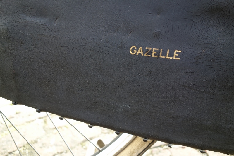

De Gazelle 7 uit 1931 Verchroomde uitvoering.

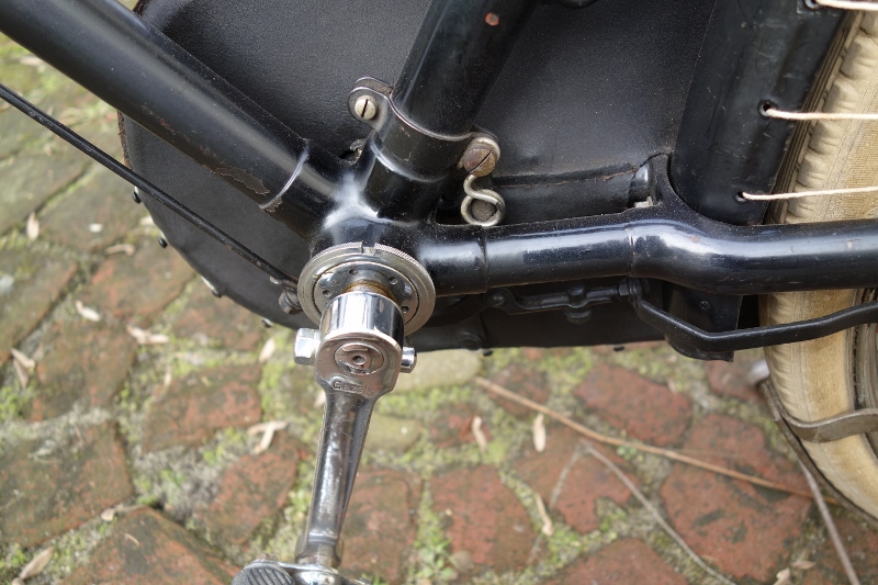

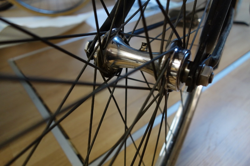

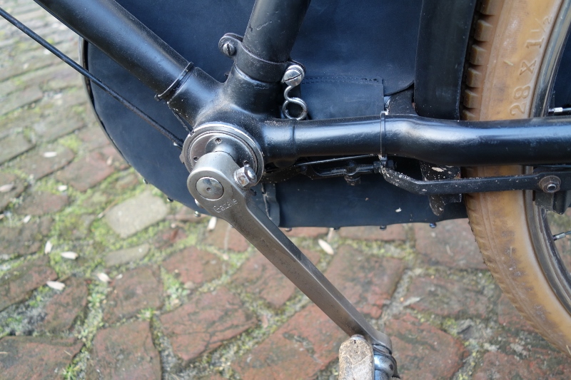

Berichten: 2789

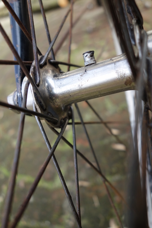

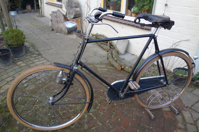

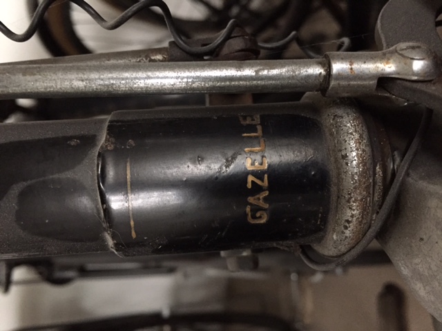

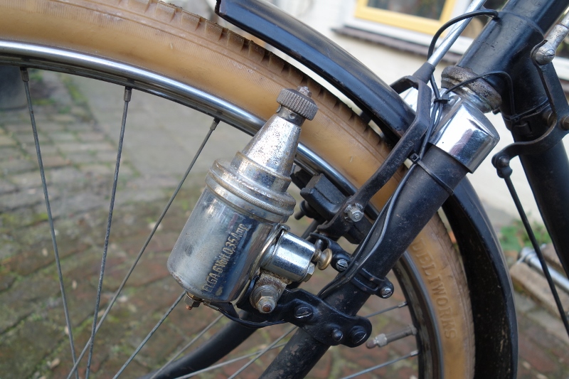

Gazelle met kogellagers uit 1936.
Ik heb de fiets opgebouwd uit onderdelen.
Het type kogellager opbouw is van na 1934.
In 34 werd de trapas nog niet in een bus met opsluitringen geplaatst maar direkt in de lug geperst/ geschroefd.
De naven hebben ook weer zoals de 1924 no 7K geschroefde deksels
met linker en rechter draad.
kogellager trapas met bus Na 1934 (800x533).jpg (280.54 KiB) 8259 keer bekeken
Kogellager voornaaf met schroefkappen L+R (800x533).jpg (241.37 KiB) 8259 keer bekeken

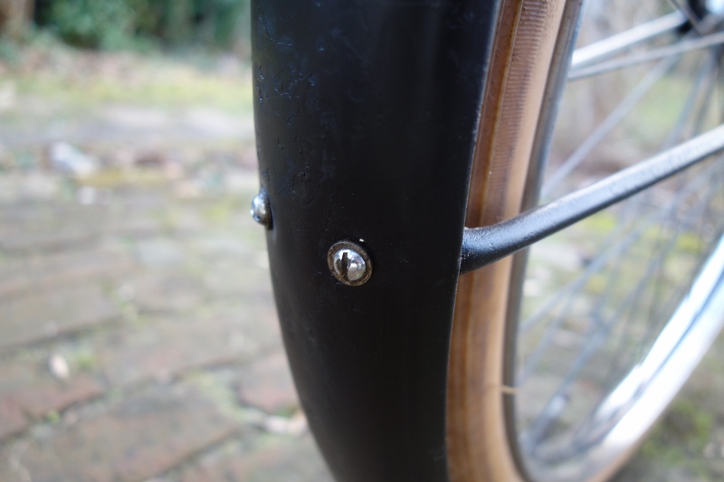

Vooroorlogse Gazelles hebben bolkopschroefjes die direct in de spatbordstangen zijn geschroefd. Dus zonder moertje aan de achterkant
