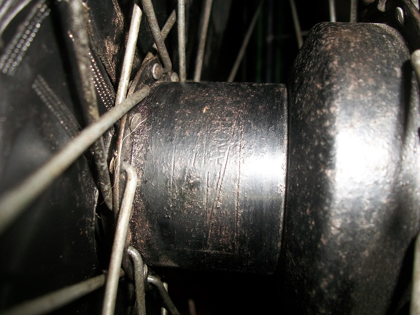

Onlangs heb ik een 'nieuwe' velg gespaakt om een Sturmey Archer AB naaf.
Daar zat een latere velg omheen, bovendien met een slag en ik heb er weer een Kronprinz velg omgezet die er oorspronkelijk zou hebben gehoord.
Bij het uitlijnen van het wiel stuitte ik echter op een probleempje; het wiel bleef wiebelen en dat steeds weer ergens anders.
Voor het inspaken heb ik alleen de drijfkop verwijderd; bij deze naaf zit het kettingwiel geschroefd.
De fiets is nog niet zo lang in mijn bezit, en de geschiedenis ken ik niet.
Het is wel een vroege AB naaf; (heb even zitten googelen op Engelse sites) kettingwiel geschroefd op drijfkop, planeetwieltjes model als in mijn KB naaf, koppelingsring afwijkend van de jaren '60 en latere modellen waarvan ik onderdelen heb liggen.
Ook de drijfkop is anders van model.
Op het naafhuis kon ik geen duidelijke datuminslag herkennen, wel iets van een 'nul'.
De fiets is van 1949, dus 1950 zou kunnen.
Het is een (w&w) zwarte naaf en ik wilde geen verf wegschuren. Fiets is wel met chroom behalve de balhoofdcups die zwart zijn meegemoffeld.
Kan zijn dat de naaf niet bij de fiets hoort, al vermoed ik dat 'ie origineel is.
Als je freewheelt, kantelt het hele wiel een beetje en als je het kettingwiel ronddraait kantelt die een beetje.
Ik vermoedde eerst wellicht een kromme as, en ik heb de naaf helemaal gedemonteerd.
Daar zag ik nergens schade (alleen oude uitgedroogde olie-en vet resten natuurlijk) en ook het asje bleek kaarsrecht.
Mijn vermoeden is nu, dat de drijfkop zelf niet helemaal oké is.
Gekke is, die ziet er heel goed en onbeschadigd uit.
Kettingwiel lijkt niet vervangen, geen 'bankschroefschade' en ook het loopvlak van de freewheel-kogels is perfect.
Heeft iemand ervaring met zo'n zwabberwiel, zou het misschien een (vroege) productiefout zijn?
Bij voorbaat dank!
Groet, Erwin
Bij voorbaat dank!
Groet, Erwin

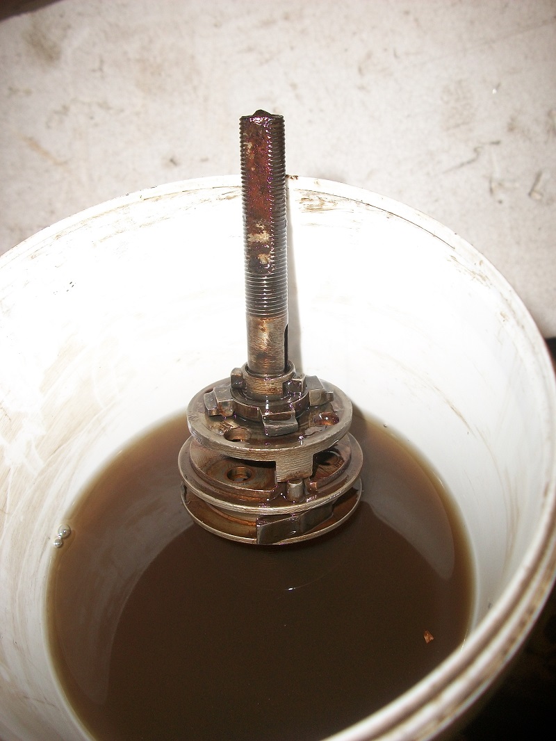

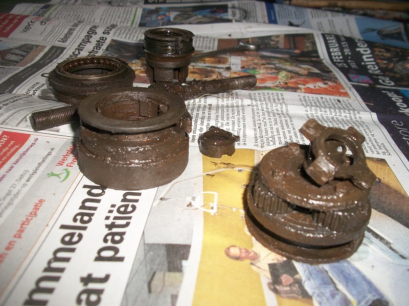

Even een klein intermezzo, met een voorbeeld van 'hoe het níet moet'.
Mijn Batavus Ascot (Intercycle) trapfietsje uit 1978 begon af en toe door te trappen, en deed nu al een tijdje niets meer bij het beroeren van de pedalen.
Ik kreeg de fiets letterlijk in de handen gedrukt door een kennis die op weg was naar de oud-ijzerboer.
Ik had alleen maar de banden opgepompt en behalve fietsen heb ik er niets aan gedaan.
Bij het openmaken van de SA versnellingsnaaf bleek wel waarom de fiets het niet meer deed.
Eén grote meuk, aangekoekte combi van vet en olie
De pallen waren helemaal vastgeslagen.
Voorzichtig opwippen met een schroevendraaiertje liet ze wel weer bewegen.
Het is een wonder dat ik er überhaupt nog mee heb kunnen fietsen.
Alles ligt nu lekker in een pot benzine te dampen.
Komt vast wel weer goed denk ik

Nou, de drijfkop kan worden uitgesloten als hoofdverdachte.
Ik had de naaf van de Gazelle gedemonteerd, voorzover dat ging.
De drijfkop en het ringwiel kon ik er uit krijgen.
Eerst natuurlijk gecontroleerd of de Gazelle ook zo'n zwabberwiel had, maar die liep gewoon recht.
Het viel mij meteen op, dat de drijfkop van de Gazelle net zo moeilijk in de naaf van de Fongers ging, alsof iets ergens klemt.
Tevens de cup van freewheel overgezet, en ook dat gaf geen verbetering; en het bleef zwabberen.
Ik wil nu het héle binnenwerk van de Gazelle overzetten.
Probleem is echter, dat ooit in het fietsleven van de No.8 de versnellingsstift is afgebroken.
Of de fiets daarom aan de kant is gezet weet ik niet, maar het ding heeft wel ergens lang buitengestaan waardoor de stift met een stukje ketting (nét zichtbaar uitstekend uit de as) lekker is gaan vastroesten.
Het geheel staat nu in een Diesel-marinade te weken en ik denk nog na over een manier om de boel zonder schade toch los te krijgen.
Helaas nog geen uitsluitsel over de oorzaak van het zwabberen
Groet, Erwin
