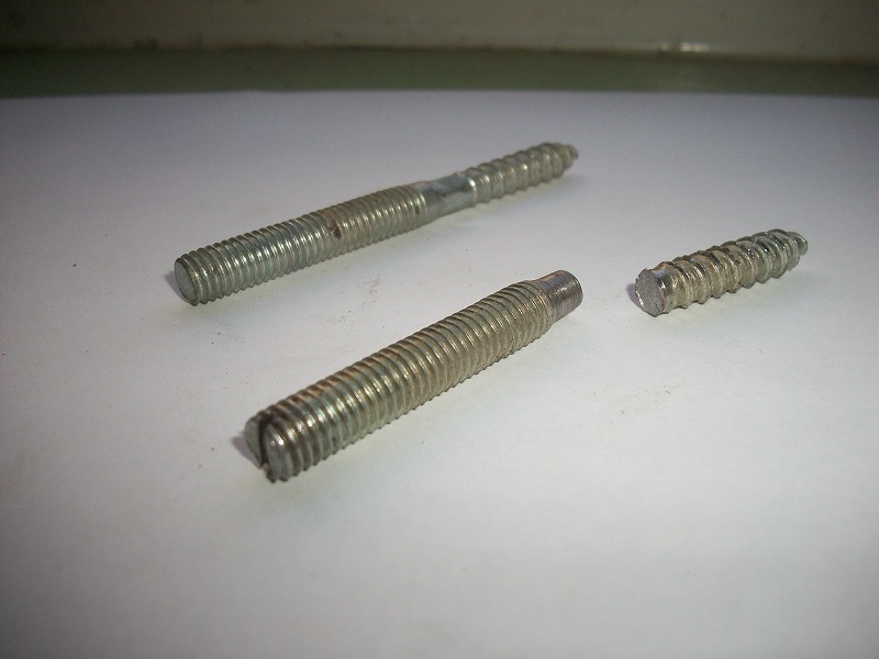

De fiets met de wiebelende SA naaf had van mij een mooi Lepper zadel (zo een met krulveer vooraan) gekregen.
Ik wilde het dek een beetje aanspannen, maar de stelschroef bleek te missen.
Gelukkig heb ik nog een voorraadje donor-zadels maar; bij allen miste deze schroef :shock:
Nu weet ik dat ze soms vreselijk vast kunnen roesten, maar spontaan oplossen?
Ik had nog wel een Engels zadel met deze schroef erin, maar die kwam natuurlijk met bijbehorende Engelse draad...
Ik moest gewoon M8 hebben.

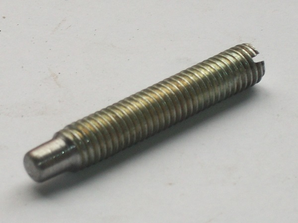

Ik heb een stokschroef gepakt (deels houtdraad, deels boutdraad) met M8 draad.
Tussen de houtdraad en de boutdraad zit een verdund stukje met zeskant, om de schroef in het hout te kunnen draaien.
Dat stukje werd de pin die in het haakje op het zadel valt.
Ik heb de schroef met de houtdraad ingespannen in de kolomboormachine (ik heb geen draaibank, wel gelukkig een zware kolomboor) en al draaiende met grove en fijne vijlen het zeskant rond gemaakt tot de juiste dikte.
Toen het houtdraad in de bankschroef geklemd, en een sleuf in de kop van het M8 gedeelte gezaagd.
Vervolgens het houtdraad eraf gezaagd, en de M8 weer even in de kolomboor gespannen om de zaagkant mooi af te werken.
Het zadel functioneert weer :)
