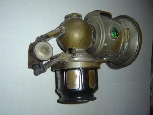

Ik neem aan dat de carbidlamp "compleet" is, d.w.z. dat het parallellogram er aan zit. Dat is nodig omdat die lamp niet tegen schokken bestand is: dan slaat de vlam uit. Het verende parallellogram wordt dan met een stelschroef op het verticale plaatje van de lamphaak gefixeerd.

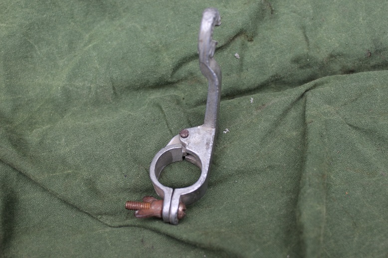

ik heb een carbid lamp met 2 gekartelde ringetjes 0,5 cm van elkaar af
en de gaten zijn 4 kant

Appie,
Den moet je denk ik zo iets dergelijks hebben:
carbidlamp haak
carbidlamp haak
carbitlamp haak.jpg (190.61 KiB) 5702 keer bekeken
