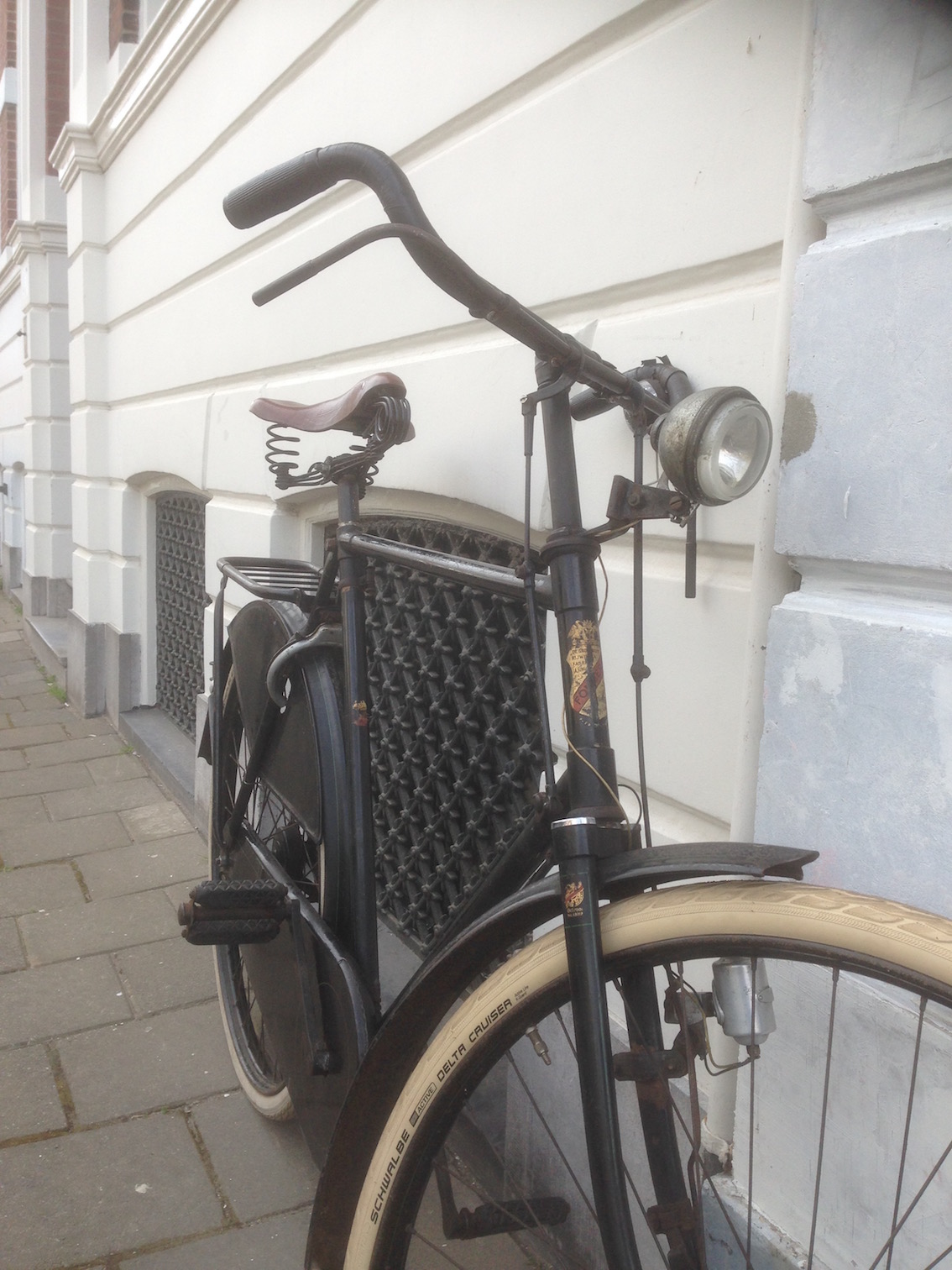

Ik stuur hierbij, zoals beloofd, een aantal foto's van mijn 'Weer en Wind' uit '39.
Heb gelukkig vandaag het stuurnokje van de remhevel weer kunnen vastdraaien aan de contramoer in het stuur. Zag tegen het 'gepiel' op maar het ging voorbarig.
De fiets schijnt ooit van een boswachter uit Zeist te zijn geweest, dus mocht iemand hier informatie over hebben, ik hoor het graag!
Heb de leeglopende poreuze banden vervangen door Schwalbes zonder reflectie en een oude Lucas bel geplaatst aan het stuur. Verder is de fiets zoals ik hem heb aangeschaft. Zou graag het jaren '50 Koets achterlichtje willen vervangen door een zwart Philips bakelieten exemplaar. Mocht iemand er één hebben en willen verkopen, graag!
Ga binnenkort de fiets schoonmaken maar zal hem niet 'dood' restaureren, aangezien de 'oude heer' er nog patent uitziet.
Iedere tip en gedachte over dit 'rijwiel' zal ik met graagte lezen.

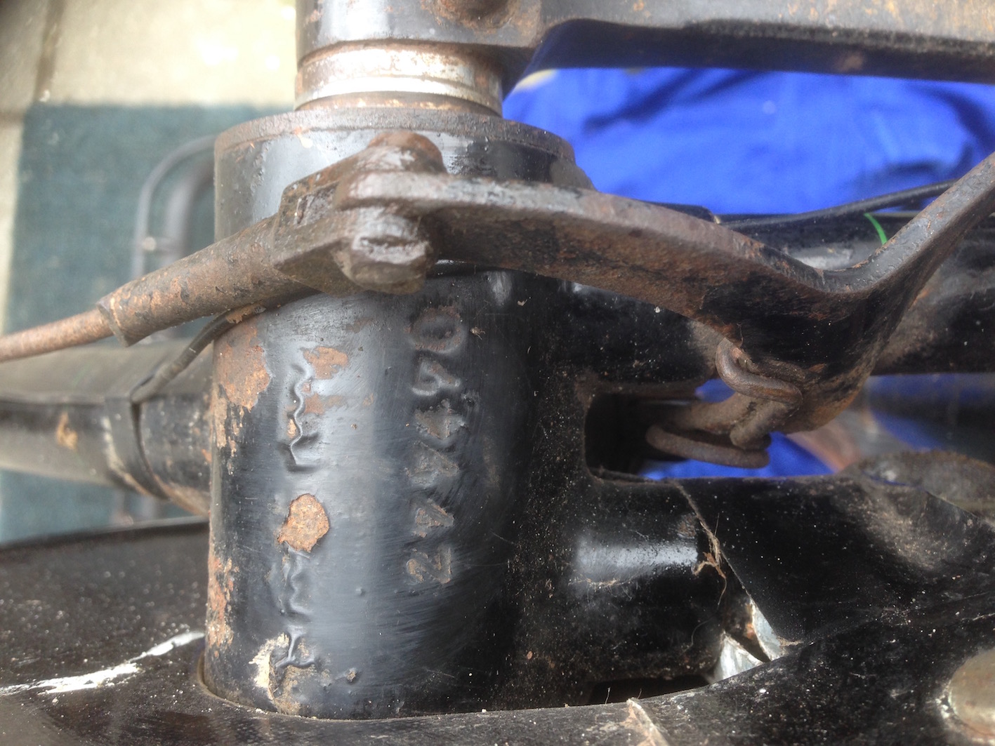

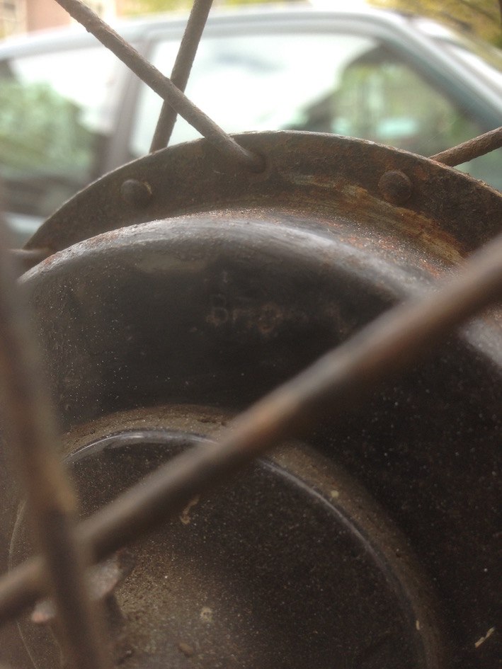

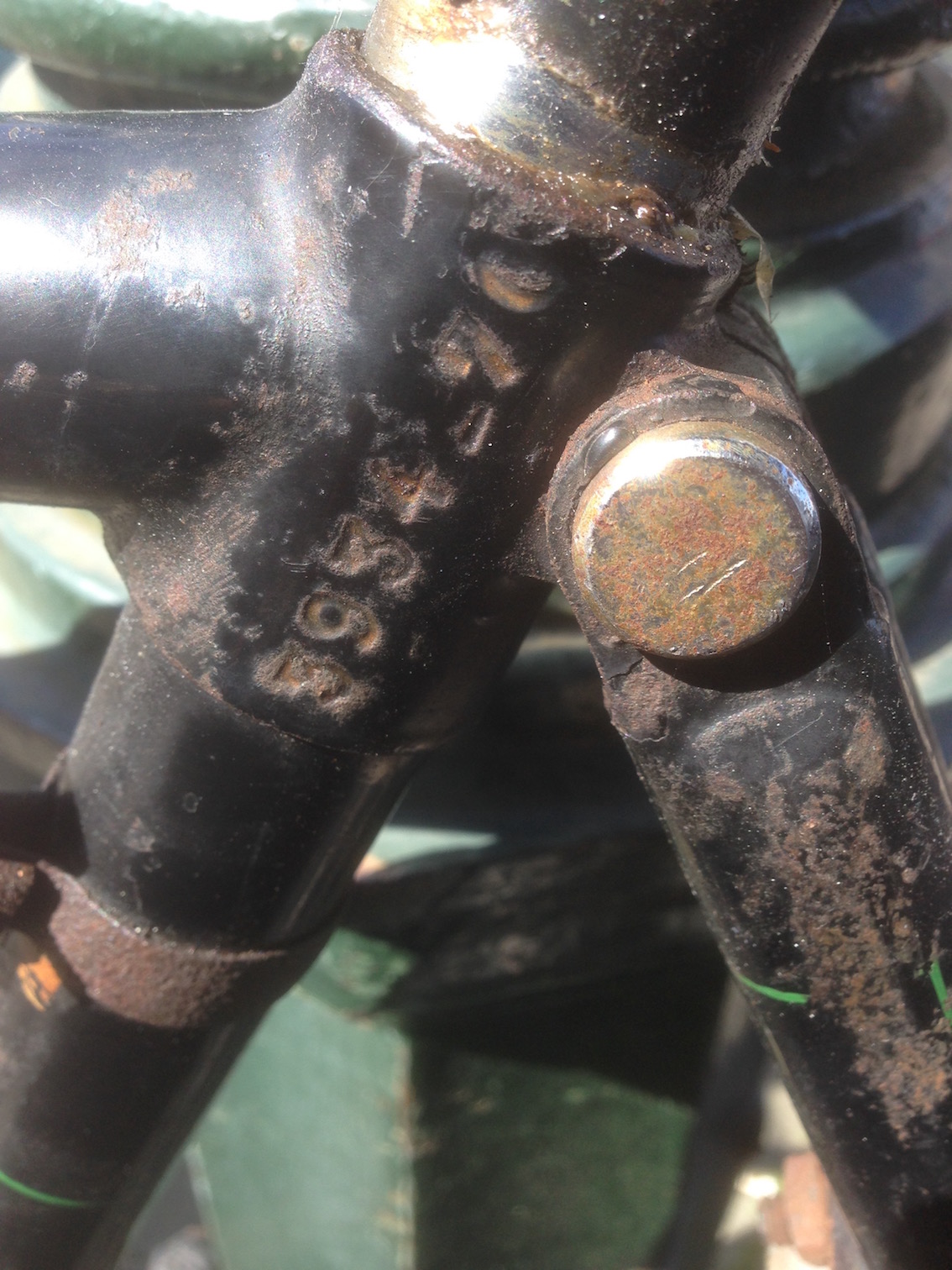

Het nummer in de trommelrem vóór was duidelijk een 8. De achterste trommelrem kon ik niet aflezen. Daarnaast ziet men ook het nummer onder de trapas en het zadellug nummer.

Vergat te melden dat ik ook oude trappers en een Philips dynamo heb gemonteerd.
