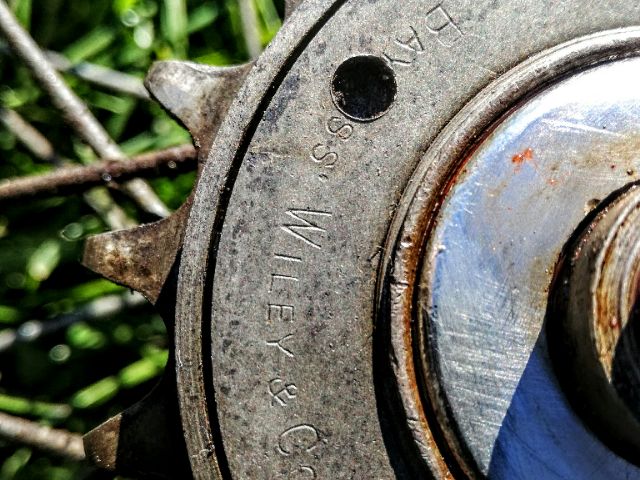

Ik heb een Primarius dames rijwiel (schat 30er jaren) technisch een beetje in orde gemaakt, echter tijdens testritjes blijkt dat ik me te bars... trap. Ergens is er in de verhouding van de tandjes iets niet juist. Het achterwiel is een freewheel. Kan ik daar simpel een tandwieltje van vervangenn en zo ja, hoe kom ik aan een passend exemplaar ? Ik zal een fotootje maken van de achternaaf.

Het tandwiel vormt een geheel met het freewheel. Maar het freewheel is afschroefbaar (met het juiste gereedschap of geweld) en een nieuwe hoeft niet duur te zijn

hupstukje maken/kopen om de freewheel af te schroeven, soms lukt het met een botte beitel maar dat is geen echt advies.
En dan 20 tands erop. Dan trap je stukken lichter.
Let op: er zijn verschillende diameters binnenschroefdraad voor die freewheels.
