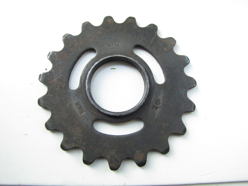

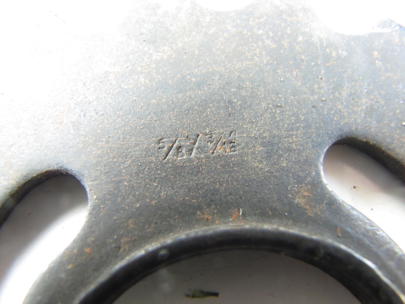

Ik heb ooit een tandwiel in bezit gekregen met een 5/8" pitch i.p.v. de gebruikelijke 1/2". Het betreft een 3/16" dik tandwiel, net als voor transportfietsen. Maar ik heb geen idee waar die werden toegepast. Iemand een idee? En zou iemand hem kunnen gebruiken? Het is een 19 tands achter tandwiel met schroefdraad.

Fietsen met 5/8"-steek van ketting + tandwielen komen bij oude Duitse fietsen (jaren 20 of zo) nog weleens voor. Voor de rest ken ik het niet.

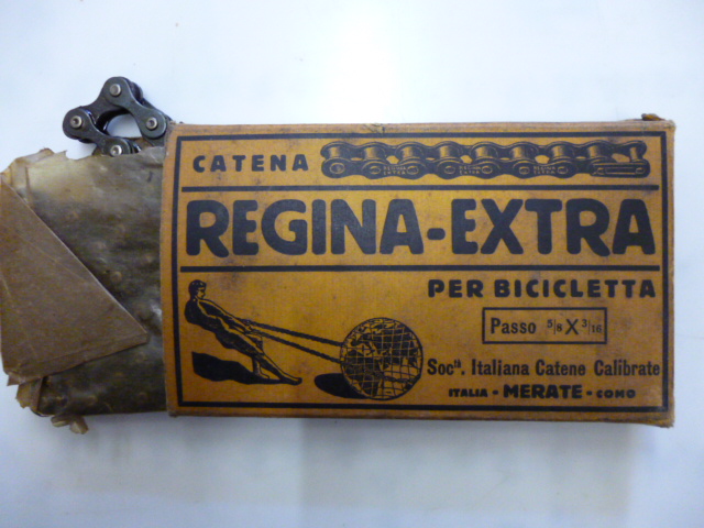

Daar zal dan deze ketting bij horen. :o
Jaren geleden eens op een beurs gekocht.
Voor weinig, denk ik.

Berichten: 1924
Re: 5/8" pitch ketting/tandwiel toepassing?
Dank je. Mocht iemand zo'n oude duitse fiets hebben, dan heb ik nog zo'n tandwiel over. Ik ga hem zelf zeker niet gebruiken.
