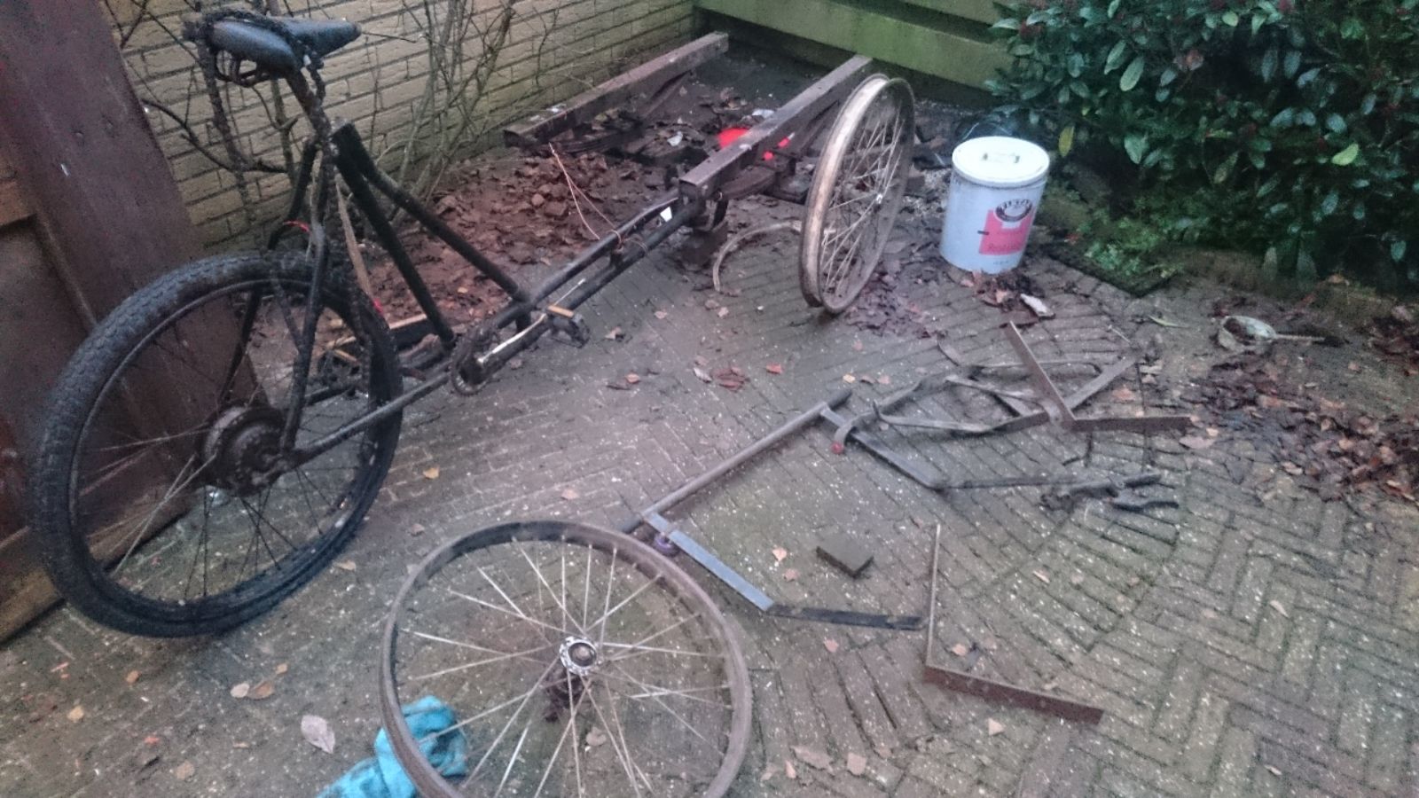

Hallo ben nieuw hier.
Heb onlangs deze bakfiets verkregen via een nalatenschap. Niemand in de familie zag hier wat in.
Nu ben ik de trotse eigenaar.
Ben benieuwd naar het bouwjaar en merk?
Heb al een poging ondernomen om het frame nummer op te sporen onder de zadelbuis helaas nog geen resultaat.
De houten bak was er helaas niet meer bij.
De 3 spatborden en remstang missen hierbij ook nog.
De voorwielen zij redelijk goed aleen de lagers en kogels gaan stroef komt door het lange stilstaan.
Het achterwiel wordt een probleem denk ik deze is aan de binnenzijde zwaar veroest.
Heeft iemand nog tips waar ik op moet Letten bij de restauratie.

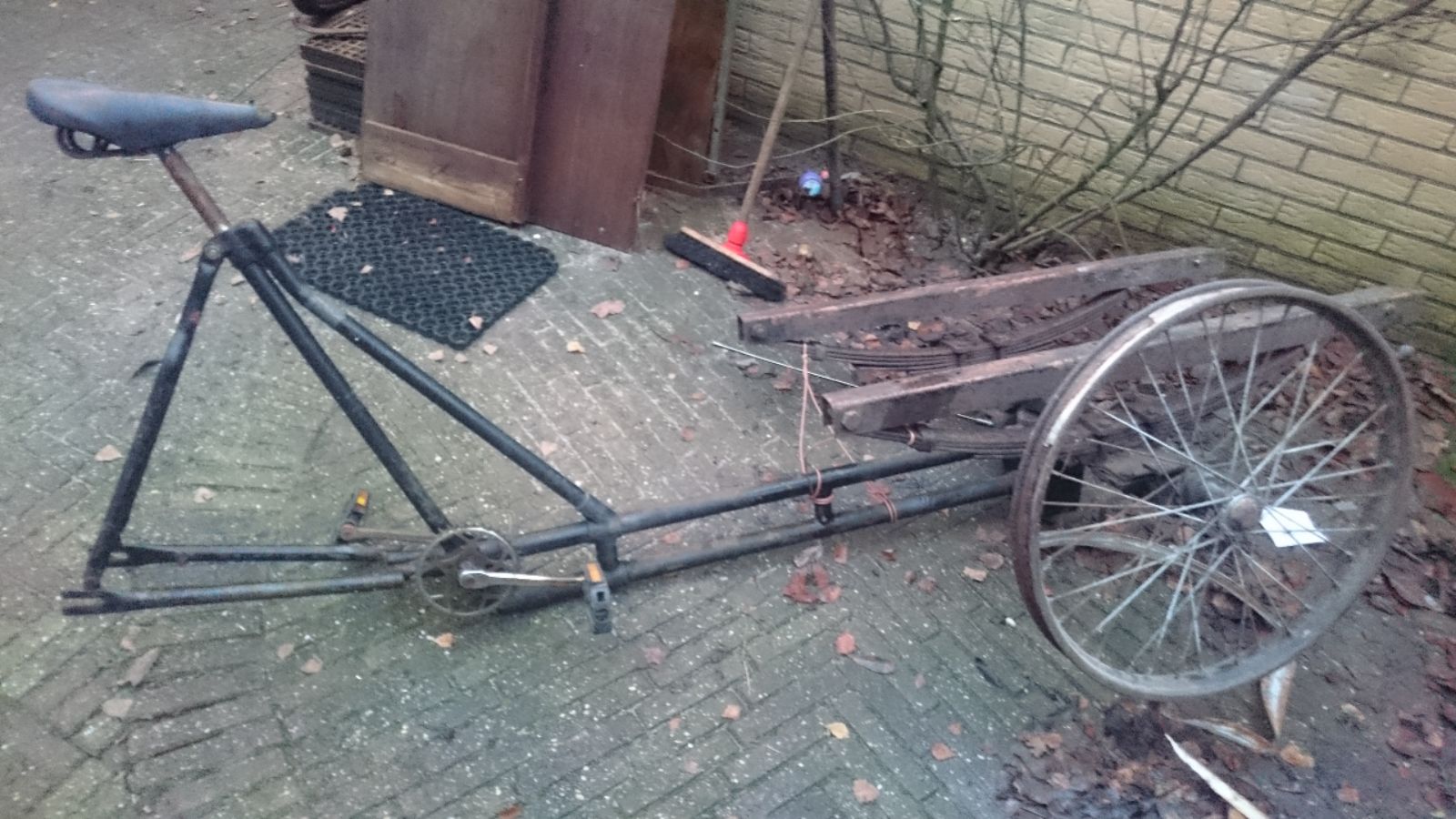

Nog een foto van de fiets

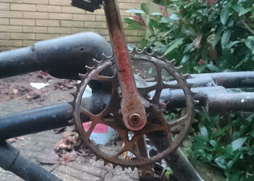

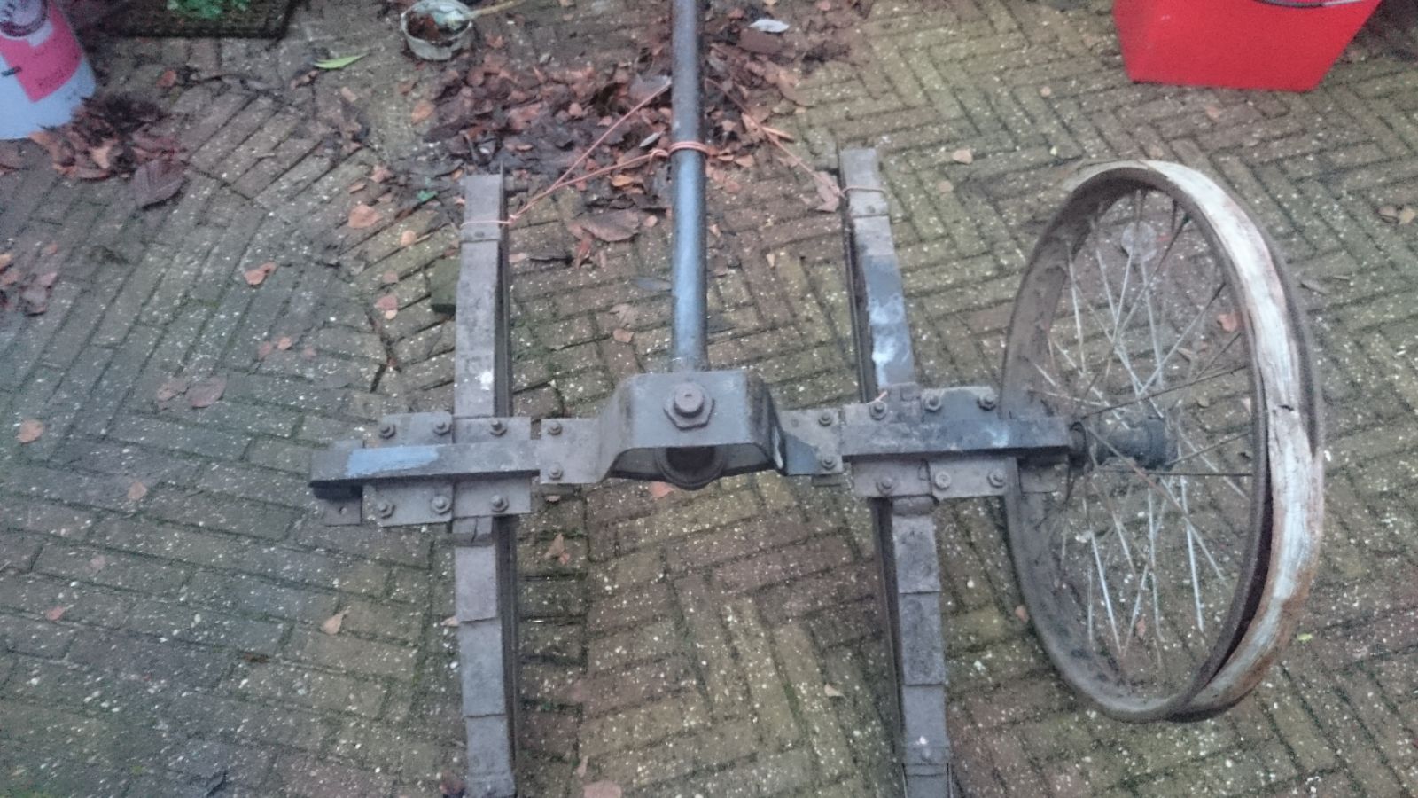

Wat me direct opvalt is dat er veel verbouwd is aan de bakfiets: de liggende achtervork is er tegenaan gelast, de bladveren zijn naar binnen verplaatst, de bovenbuis lijkt vooraan plat te zijn geslagen, de naaf in het achterwiel is niet origineel. Ook het krankstel lijkt op het oog van een normale fiets. Normaal horen daar massievere kranks en een dik 3/16" kettingwiel op (ruim 4mm dik). Dat soort onderdelen zijn vrijwel niet aan te komen, dus als het werkt met normaal krankstel, zou ik het zo laten. Dat maakt alles wel wat zwakker.
Serienummers staan normaal nooit op bakfietsen, behalve bij Gazelle ben ik dat tegengekomen. Wat voor merk is moeilijk te achterhalen. Het is verder een vrij generiek frame, dus daar geen merk aan te koppelen.
Waar je verder op moet letten: zijn de velgen nog hard? Die rotten vaak weg vanaf de binnenkant. Let goed op alle lagers, conussen in het bijzonder. Als daar putjes in zitten dan zijn die versleten. Mocht het toch een originele trapas hebben, dan ook daar goed letten op slijtage, zowel de conussen als de spie vlakken. De laatste zijn vaak gesloopt door met niet goed vastgezette spieën te rijden, of door een krankstel met te groot gat voor de as te gebruiken. Dan wrikt de boel stuk, en is de trapas op de spie baan kapot.
Ook belangrijk om te beseffen is dat onderdelen meestal zeldzaam zijn en errug duur. Daardoor moet je er niet van opkijken als je zomaar 1000 euro verder bent voor je de bakfiets helemaal kompleet hebt. Maar dat is ook maar net wat je allemaal erop wilt hebben, en in welke staat. Als je bijvoorbeeld zonder spatborden kunt leven, dan scheelt dat alweer zo'n 100 euro bijvoorbeeld.
