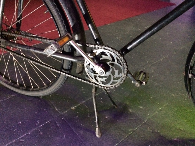

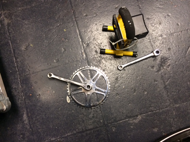

Hoi, ik ben sinds een jaartje een trotse bezitter van een Gezelle transportfiets. Ik ben nu alleen al een tijdje aan het zoeken voor een nieuwe crank. Mijn trapper was afgebroken, geprobeerd om een nieuwe crank erop te lassen, en die is afgebroken dus ik denk dat de enige twee opties zijn om een tweedehandse te zoeken. of een nieuwe crank uit te boren. Ik heb er eentje gevonden van 16mm die ik dan moet uitboren naar 18 mm. Heeft iemand daar ervaring mee? Het liefst hoop ik dat ergens een tweedehands crank kan ophalen.

warrig verhaal ; wat is er nou afgebroken :?:
1 - je pedaal [ trapper ]
2 - je cranck
voor beiden is lassen een knoei- oplossing :shock: want een crack verwijder je door de spie eruit te tikken en een pedaal heeft schroefdraad dus moet makkelijk zat te verwijderen zijn met een sleutel.
overigens zie ik wel dat je verkeerde [te dunne] toer- model fietscrancks gebruikt hebt ipv de superdegelijke dikke crancks die op een transportfiets horen te zitten en zelfs twee verschillende modellen flut-pedalen [sorry dat ik het zeg] op transportfietsen horen grote grove pedalen te zitten zonder reflectie met dikkere en grotere blokken zo word de kracht beter verdeeld en voorkomt ellende

Op een andere Gazelle transportfiets. Ik ben bang dat je niet zomaar een vervanging gaat vinden. In het algemeen is de enige manier om daaraan te komen een andere transportfiets op te offeren. Dus probeer wat je kan om het origineel toch te herstellen.

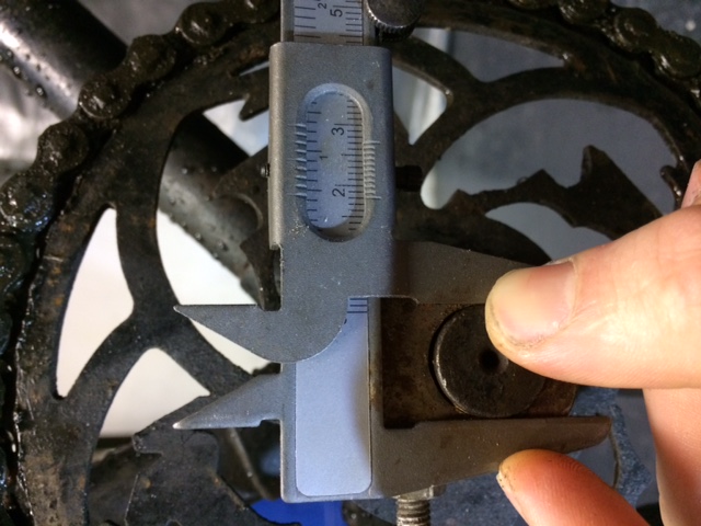

de diameter van mijn as is 18mm, diameter tandblad is 166 mm, de dikte van de tanden 4 mm. Je mag me bellen als je hem toevallig hebt en ik hem kan overnemen. 0641797222

Ik heb de foto gezien, de crank is geheel afgebroken bij de dikte overgang aan de trapas kant. Dat is nog goed te lassen. Zo'n las kost bij een lokaal lasbedrijfje waarschijnlijk een tientje. Ik heb zo meerdere gebroken delen laten lassen, en was nooit meer dan een paar tientjes kwijt.

Een ander mogelijkheid is om een ander crankstel te zoeken, liefst een mooie oude, en dan naar 18 mm uit te ruimen. Ik zie toevallig dat je online absurd goedkope verstelbare ruimers kan kopen. In het engels: adjustable reamer, kan je op Youtube zoeken naar instructie films voor gebruik. Tis wel even wat werk, want je moet telkens met kleine stapjes van 16 naar 18mm, maar je houd er wel een strak passende crank aan over. Bijkomend voordeel is dat de spie meer gripoppervlak gaat krijgen.
In alle gevallen zou ik zelf in ieder geval de spie andersom monteren dan wat nu op de foto te zien is.

Als je het asgat zoveel groter maakt, dan blijft er wel heel weinig ruimte over voor een spie. Normaal komt de schroefdraad er al nauwelijks door. Als daar nog ruim 1mm af moet, dan moet je de schroefdraad vlak slijpen op de spie. Kan, maar niet de makkelijkste oplossing. Ik zou toch gewoon de crank laten lassen, dat is verreweg het minste werk, en de mooiste oplossing.
