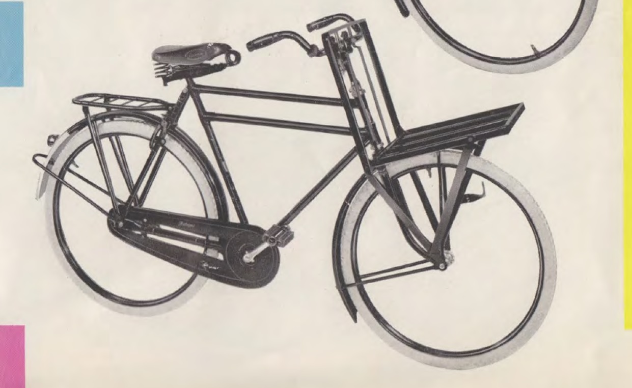

Zeer grote kans dat dit een Batavus is, en van minimaal jaren '50. De voorvork en balhoofd kloppen (normaal zit over die vork nog een vernikkeld messing kapje), de nokjes op de staande vork voor de baggagedrager kloppen en het serienummer is ook correct. Ook de gaatjes die niet in lijn staan klopt geloof ik ook, omdat de nagel bovenin de "B" in het midden zit, en onderaan ook, maar de "B" is bovenin smaller dan onder.
Het Roelewiel rek dat ik verwacht zou echter extra steunen hebben aan de achterkant richting de voornaaf. Wat ook typerend is voor Batavus is de zware achterspatbordbeugel met handvat. Ik weet niet of je die ook hebt.
Dit is zoals Batavus transportfietsen verkocht werden in 1957:

Het achterspatbord mist 1 set stangen, dat zal dan degene zijn met het handvat. Nu weet ik nog ergens een kringloop waar zo'n spatbord aan het plafond hangt samen met een net 28 inch achterwiel, even goed denken waar dat ook alweer was :S :)
Het Roelewiel rek zit er zo te zien origineel op en heeft nooit de extra pootjes gehad, misschien een variatie?
Zou best kunnen. Ik heb ook Batavus transportfietsen gezien met dit model, alleen weet ik daarvan niet uit welk jaartal die fietsen zijn.
