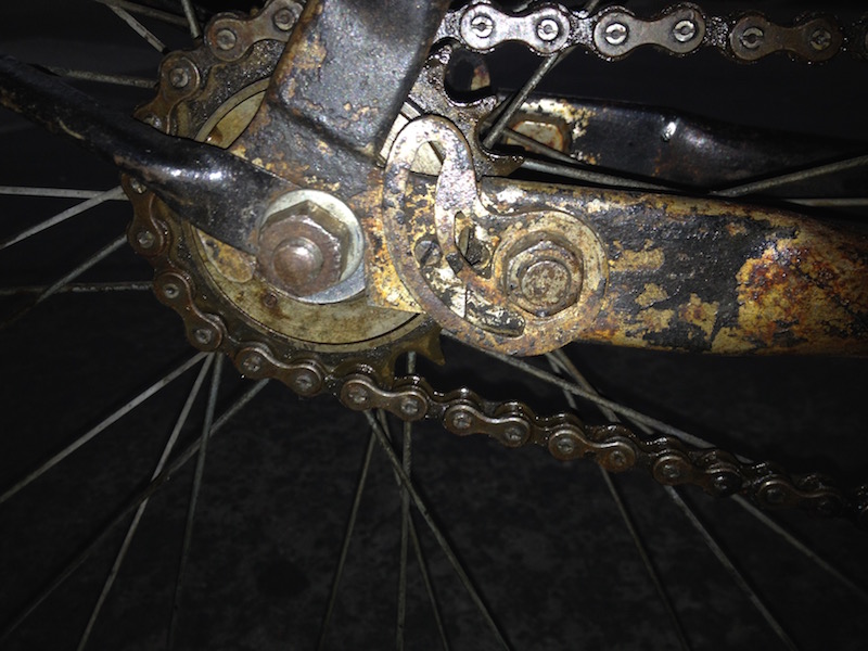

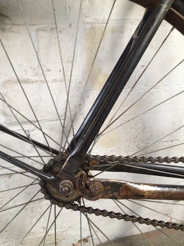

Wat ik ook bijzonder vind aan deze fiets is dat de achterbrug verstelbaar is. De padden kunnen lichtjes uitgeschoven worden om de ketting aan te spannen of het wiel uit te lijnen?).

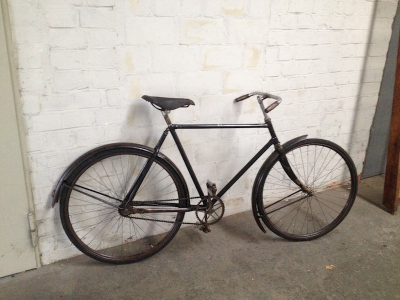

Inderdaad bijzonder! Het lijkt me ook een mooi frame, maar de overzichtsfoto is te klein om dat echt te kunnen zien.
Is er een framenummer? Maak eens een detailfoto van de trapas en de kroon van de voorvork?
Stuur is vervangen neem ik aan?

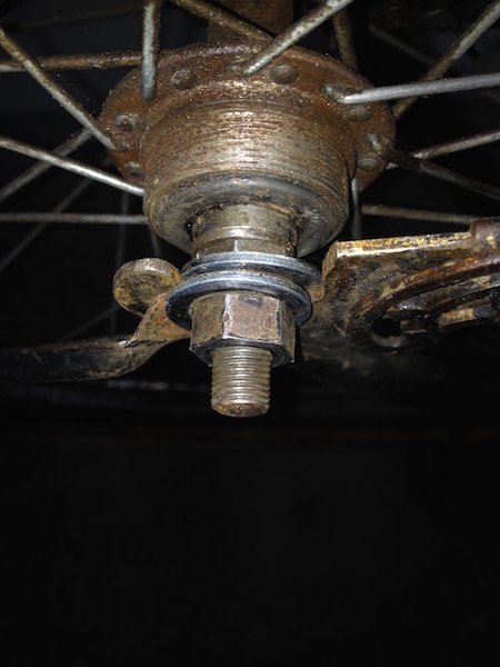

Op onderstaande foto is te zien dat de opening van de patten vrij groot is. Zou dit oorspronkelijk zo zijn, of zou iemand daar een stuk, voor één of andere reden, weg geslepen hebben? Zoals te zien is het zo bijna onmogelijk om de wielnaaf vast te houden. Hoewel het zo wel even houdt. (En ik kan je zeggen dat de fiets heerlijk rijdt. Het verzet is ideaal) Maar ik zou niet willen dat het wiel er onderweg uitspringt.

De constructie van die achterpat lijkt me, gezien de positie van de twee ringen, niet de bedoeling. De binnenste ring zit gedeeltelijk gekanteld en dat zal geen framebouwer voor z'n rekening nemen. Weet je zeker dat er niet een stuk afgebroken is? Of, ja, afgezaagd, maar waarom dan. Is de linker pat nèt zo? En misschien hoort er nog wel iets tussen?
Een kettingspanner van een dergelijk model heb ik overigens bij een klassieke motorfiets wel eens gezien. Wel ingenieus!

Ik heb de fiets 2 dagen geleden zo gekocht en misschien iets te vlug mij akkoord gegeven. Wellicht is dit één van de redenen dat de vorige eigenaar de fiets verkocht. Als ik de foto nu bekijk, lijkt het me dat daar inderdaad een stuk weggehaald is. Aan de andere zijde is het net zo. Misschien omdat de opening te smal was voor de huidige naaf? Of misschien ontbreekt er toch nog een stuk.
Ik denk er alvast aan om onderaan een beentje op te laten lassen waardoor er een smalle opening ontstaat waar de naaf in kan glijden. Of iemand een beter idee?

Dat ziet eruit als een breuk: een van de vingers van de pat is afgebroken. Zo wordt het wiel niet vastgehouden. Zou geen probleem moeten om daar weer een stuk aan te (laten) lassen. Is de andere kant nog wel heel?

P.s. enig idee waar de haak voor dient die ernaast zit?
Re: Help
Deze haken (langs beide zijden) maken het mogelijk om de achterbrug of vork te verlengen en zo de ketting aan te spannen of het wiel uit te lijnen. De armen van de vorkpatten schuiven in de achterbrug. Door de haak lichtjes te draaien, schuift de arm in of uit de achterbrug. Onderstaande foto schept meer duidelijkheid.
