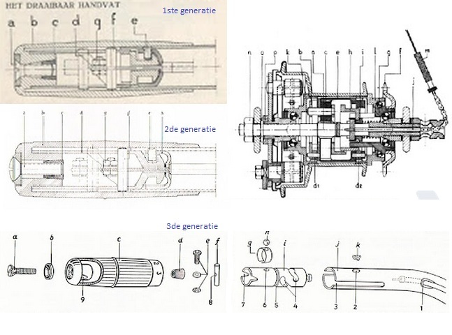

Heeft iemand een afbeelding van of een idee hoe het versnellings draaihandvat van Gazelle gedemonteerd wordt?

er zijn 3 generaties Simon.
Hierbij een beeld waar ze alledrie op staan.
Mocht je meer informatie wensen, laat dan maar weten. Reserveonderdelen voor reparatie heb ik ook nog wel, behalve dan het handvat zelf.

gebeurt het demonteren door alleen verwijdering van de bout aan het eind van het stuur? Deze lijkt helemaal vast te zitten. De Gazelle is een no 8 van 1958.

klopt met het schroefje verwijder je ook het handvat. even een slagje losdraaien en voorzichtig een tikje op het schroefje geven. er zit een soort van wigje in het handvat dat dan weer vastgrijpt in het draaideel binnenin. wel voorzichtig het is nogal poreus op den duur. moeilijk is het niet om werkend te maken.

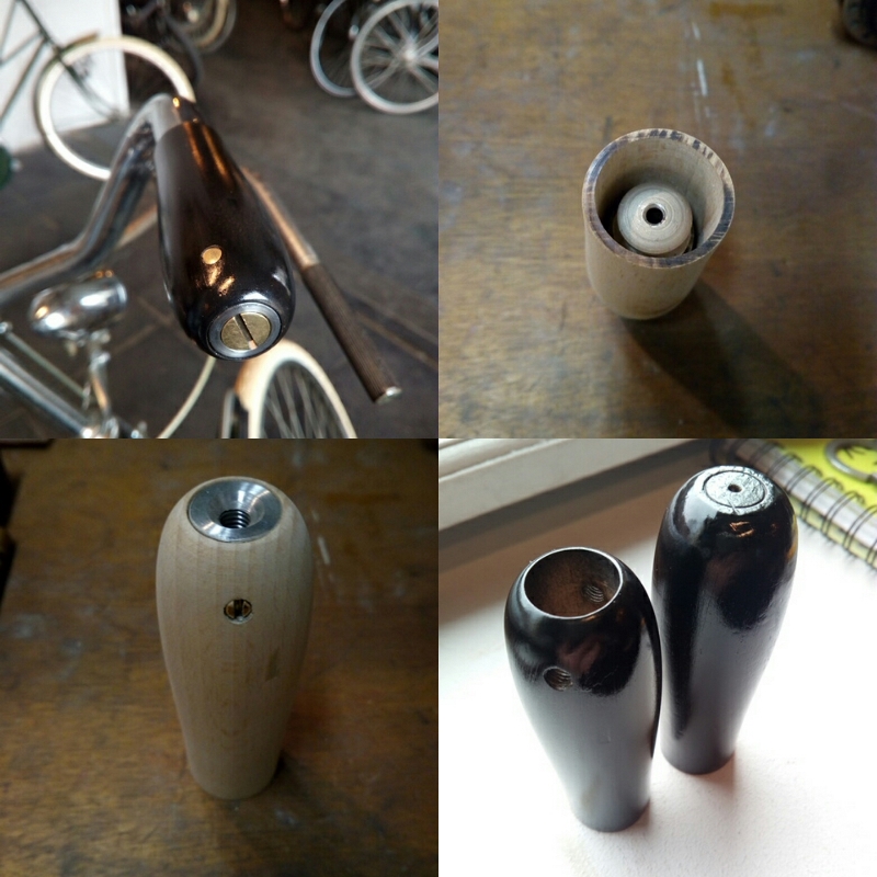

Bedankt voor de info dusver. Het wigje ging probleemloos uit de weg, maar het handvat komt niet los. Ook zit er een scheur in het handvat en draait verschrikkelijk moeilijk rond. Het mechanisme binnenin draait wellicht soepel. Ik denk dat misschien het einde van het stuurgedeelte is uitgezet wat alles vermoeilijkt. Ik zie geen roest in elk geval. Ik kan (en wil) ook geen brute kracht uitoefenen waardoor ik het handvat vernietig.Alles is al drie dagen overdadig ingeolied en zou los moeten zitten. Suggesties zijn welkom.

het kunstof handvat zit al ware om een messing draaideel. wat dan weer om je stuur zit. ik denk dan zoals hierboven staat een poosje laten weken. als het een beetje draait zou je het eraf moeten kunnen trekken normaal gesproken...als je wigje los is. zoals je al aangaf zal denk ik het wigje nog wel uitgezet zijn in het binnendeel,,

Reuze bedankt voor alle tips en trucs beste mensen. Helaas wou het originele handvat geen kant uit, nu was het toch al gescheurd. Het zat compleet gefuseerd met het draaideel in het stuur. Gelukkig kent een draaibank geen grenzen :D
Een set handvatten gemaakt van beukenhout met een metalen insert. Alles werkt perfect! Nogmaals bedankt voor de technische tekeningen en info!
