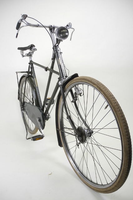

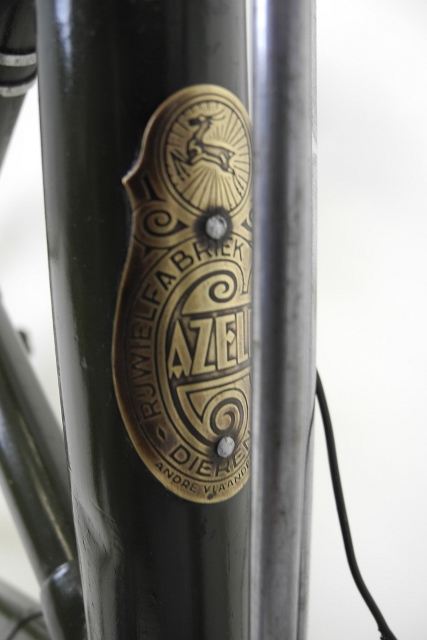

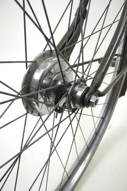

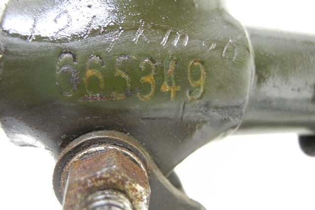

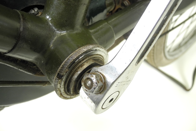

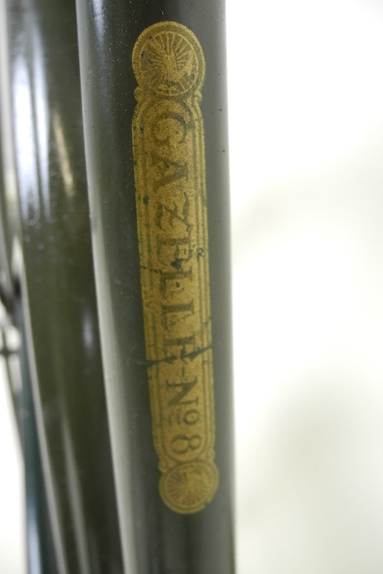

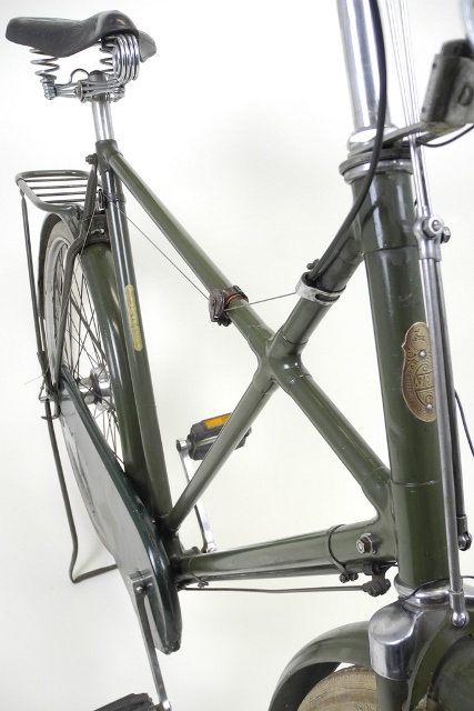

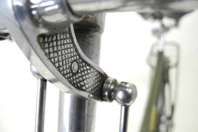

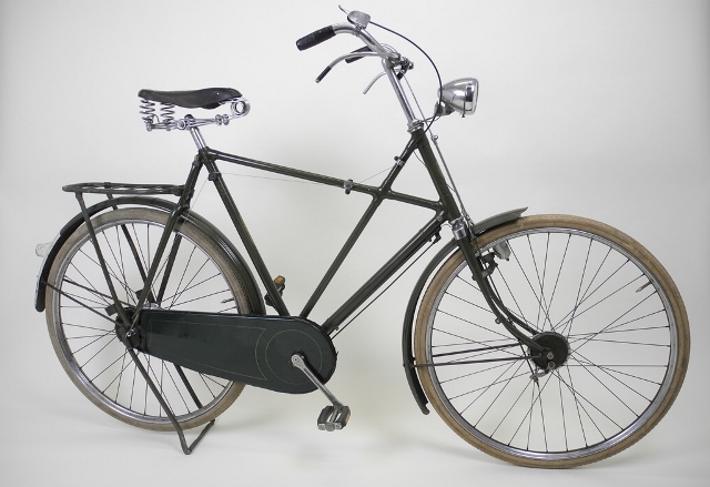

Mijn naam is Jean-Philippe van den Berg. Ik ben 58 jaar en woon in Dordrecht. Wilde al tijden een kwalitatief hoogwaardige degelijke oude fiets. Jaren geleden een paar keer emailcontact met Ed Collier gehad. Hij bracht mij wat basiswetenswaardigheden bij met betrekking tot oude Gazelles. Die kennis heb ik goed opgeslagen. Het heeft nog wat jaren geduurd maar vorige week bij Bikes to Remember een Gazelle 66cm kruisframe no. 8 uit 1942 met versnellingen en stangenremmen gekocht. Wat fietst dat geweldig. Ik heb nog wat te wensen want een originele kettingkast, jasbeschermers en bel ontbreken nog. Maar daar ga ik aan werken. Ik zal wat foto's plaatsen. Geleend van Bikes to Remember.

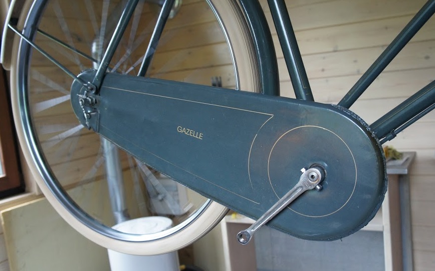

Dat zelf spuiten van kettingkast en jasbeschermers lijkt me wel wat. Maar vraag me af hoe ik überhaupt aan de juiste kleur verf kom?

Kettingkast: ik neem aan dat ze zwart is?
de juiste groene kleur vinden is een drame, en al helemaal als je perfectionist bent.
De pigmenten die vandaag gebruikt worden reageren anders op licht dan de pigmenten van toendertijd.
Dit wil zeggen dat het pigment anders zal reageren bij verschillende lichtinvallen. En laat groen daar nu net heel gevoelig voor zijn.
Je kan dan best op zeker spelen en die nieuwe kleur een tint donkerder maken, dan valt het minder op.
Het lakken van lakdoek gaat vrij goed, maar vraagt toch wat oplettendheid. Dat kan trouwens ook goed met een lakrol. Ontvetten is uiteraard belangrijk. Zelf ruw ik de onderliggende lak een ietsje op met een schuursponsje. Let wel op bij de naden die aan elkaar gestikt zijn. Dat touwtje schuur je makkelijk door.
Dikwijls is deze naad genaaid met ingevette of ingewaxte draad (vooral bij de jasbeschermer) en daar houdt geen verf op. Dus op die plaats zeer goed ontvetten. Daarbij steeds opletten met solvent en oplosmiddel, het doek kan daar wel eens raar op reageren.
Mvg,
Ed
Deze heb ik bvb met een lakrol gedaan, heet bieswerk met een trekpen en het transfer komt van Pelders vandaan

Nou ja, droomfiets. Hij komt aardig in de buurt. Heb het 'strenge statige zwart' ook nog steeds hoog op het verlanglijstje maar vond dat ik na jaren dralen ook eens een keer wat moest ondernemen. Ik had al begrepen dat de ontbrekende onderdelen in deze kleur vinden als een speld in een hooiberg zou zijn. Op dit moment is de kettingkast donkergroen. Een afwijkende kleur van die van het frame. Staat niet erg fraai. Ik ga me eens oriënteren op een herstelplan. Hartelijk dank voor je adviezen!
