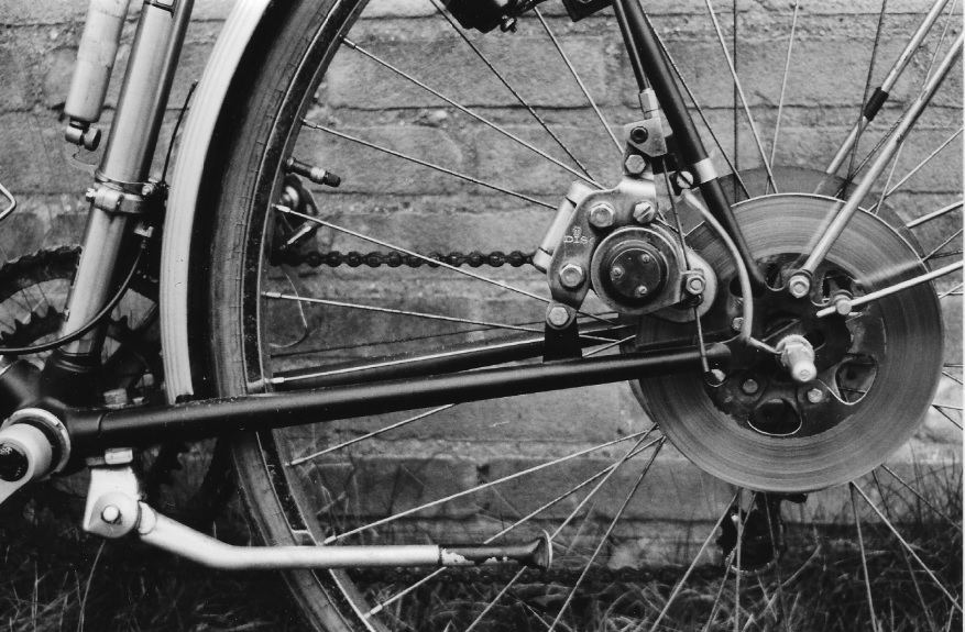

Nu sloeg ik vandaag een oude catalogus van Shimano uit 1975 open (nou ja online dan) en mijn oog viel op de mechanische en hydraulische schijfremmen. Ik meende deze te herkennen van de Bridgestone fietsen uit die periode. Tegenwoordig zijn schijfremmen niet meer weg te denken uit de wereld van Mountainbikes en andere Terreinfietsen, zelfs de racewereld zit in een omschakelingsfase naar dit type remmen. Niks nieuws onder de zon dus.

De schijfrem is al veel ouder dan 1975 en ik meen die ook al eens op een fiets van oudere datum gezien te hebben. De Bridgestone Submariner was wèl de eerste fiets met standaard gemonteerde schijfrem die in Nederland (/Europa) op de markt kwam, dat was in 1976. Deze -mechanische, kabelbediende- rem was een eigen ontwerp van het Japanse Bridgestone. En die mechanische schijfrem werd trouwens al in 1978 vervangen door de Dinex, een soort uitgeklapte servo-trommelrem. De remkracht van de BS schijfrem was vrij matig door een paar constructieve onvolkomenheden: zo lag het aangrijpingspunt van de remblokjes àchter de remhefboom. Zoals de greep van een pincet t.o.v. de puntjes, dus een flink verlies aan kracht. Ook was de remschijf zodanig grof gegroefd dat die de asbest remblokjes afsleep als een rasp. (Op mijn BS heb ik die constructie veranderd, waardoor de remwerking veel beter is.) De Shimano rem was anders van constructie, werkte met kogeltjes in een excentrische remhevel en was constructief veel beter. Omdat de nadelen van een schijfrem (extra belasting van de spaken, relatief zwaar en kwetsbaar) voor de meeste fietsen doorslaggevend zijn wordt dit remtype alleen op de ATB regelmatig toegepast vanwege opspattende modder en een betere koeling.

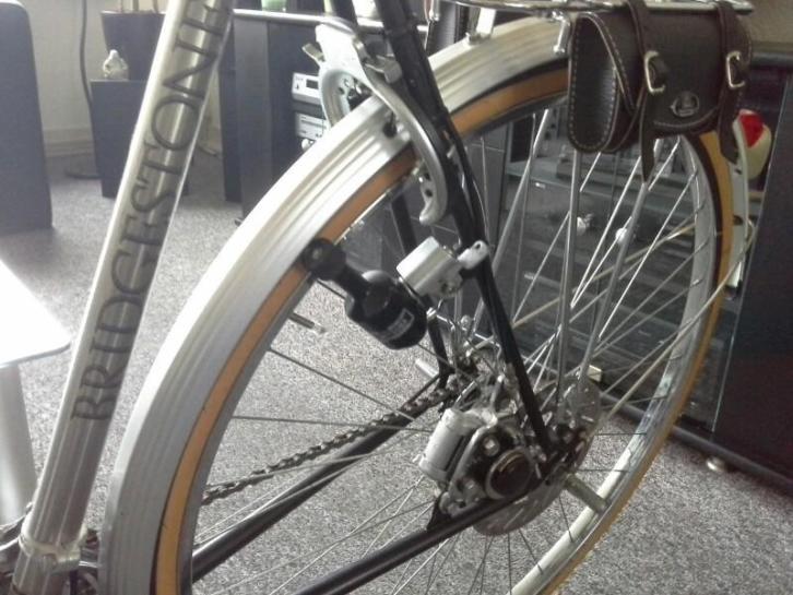

De aangepaste versie, met massieve schijf en wilgenhouten remblokjes.
Bridgestone schijfrem aangepast.jpg (208.3 KiB) 4623 keer bekeken

Dank voor je bijdrage. Het wilgenhout was inderdaad een goede vervanging als je de schijven zonder gaatjes gebruikt.
