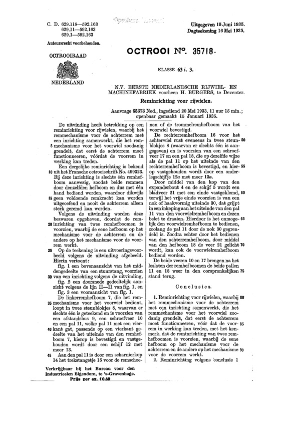

Burgers heeft in 1935 ocrooi gekregen op een stuur met stangenremmen. Dit stuur zorgde er voor dat beide remmen gelijk werden aangetrokken.

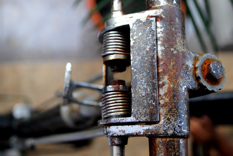

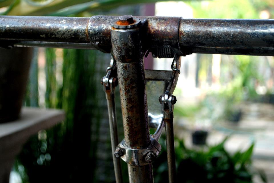

In de catalogus van 1939 staat hier een afbeelding van. Ik had tot nu toe nog nooit een stuur in het echt gezien. Afgelopen jaar heeft Wiwit , onze indonesische collega verzamelaar/liefhebber een Burgers mohawk via marktplaats gekocht. Foto's hiervan staan op facebook. Deze fiets heeft zo'n stuur. ik plaats hierbij wat foto's van stuur, afbeelding uit de catalogus van 1939 en de octrooiaanvraag.
Burgers Octrooi stuur
Burgers octrooi stuur

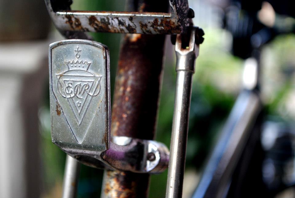

Re: Burgers octrooi stuur
Beste Theo, thank you for sharing this information about Burgers Mohawk Stuur, we are learning as well in Indonesia. You make such Mohawk becomes more special... fietsgroet uit Djember.
hallo Wiwit
let us know if there is a ocrooinumber 35718 stamped in this part of the braking system and if is is so please make a photo
groet Theo
groet Theo
Hi Theo and Wiwit,
I have something I wonder about in this construction.
I read in the patent-reading that the rear brake comes in action first and then the front brake.
On the other hand the photo`s seem to show left and right handle fixed together as if being one .
I am wondering if there is a smart system I do not see on the photo??
Or is this difference in braking made by adjusting the brake`s them selves instead of a special system at the handlebars
Can one of you explain this?
As far as I can see the special rod brake handlebars of Wiwit's bike which are shown in the 1939 Burgers catalogue are completely different from the Burgers patent which was filed six years earlier. It's just that both address the same "problem". With Wiwit's bike it should work like the catalogue says: the rear brake engages first because of the adjustment of both brakes (adjustment rods). That means that the front brake will never be 100% engaged.
In the 1936 Burgers catalogue there are no special or patented handlebars mentioned so the invention from 1933 will probably have had a short life.
