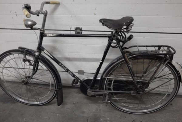

In de jaren 80 heb ik tijdens mijn tienertijd heerlijk gefietst op een Eroba White Star uit +/- 1962.
Twee weken geleden heb ik op Marktplaats een gelijkwaardige doch erg roestige Eroba White Star fiets gekocht.
Ik heb grote plannen met de fiets, ik ben benieuwd wat de leden van dit forum ervan vinden zodra ik hier iets meer over vertel.
Eroba White Star 1962

Zonder de Eroba fiets met een rijke historie geweld aan te doen ga ik de complete aandrijflijn vervangen. Het volgende ga ik exact uitvoeren:
1) Eroba fiets compleet demonteren
2) Roestbeperkende maatregelen treffen, leeftijd en turbulent leven van de fiets blijft duidelijk zichtbaar ondanks verwijderen diversen deuken in het spatbord
3) Vervangen 26 inch voorvelg door een 28 inch 2012 model met rollerbrakes en naafdynamo
4) Vervangen 26 inch achtervelg door een 28 inch 2012 model met rollerbrakes en 7 versnellingen
5) Toevoegen 2 handremmen op origineel stuur
6) Toevoegen 7 speed gearshifer op origineel stuur
7) Vervangen zwarte banden door “originele” banden met lichtbruine kleur
8) Toevoegen led-verlichting in originele koplamp en achterlicht
Ik weet nog niet of het led-verlichting op batterijen gaat worden of via de naafdynamo.
Uiteraard bewaar ik alle oude originele onderdelen zodat alles weer ongedaan gemaakt kan worden. Voor de rest laat ik de fiets helemaal origineel
