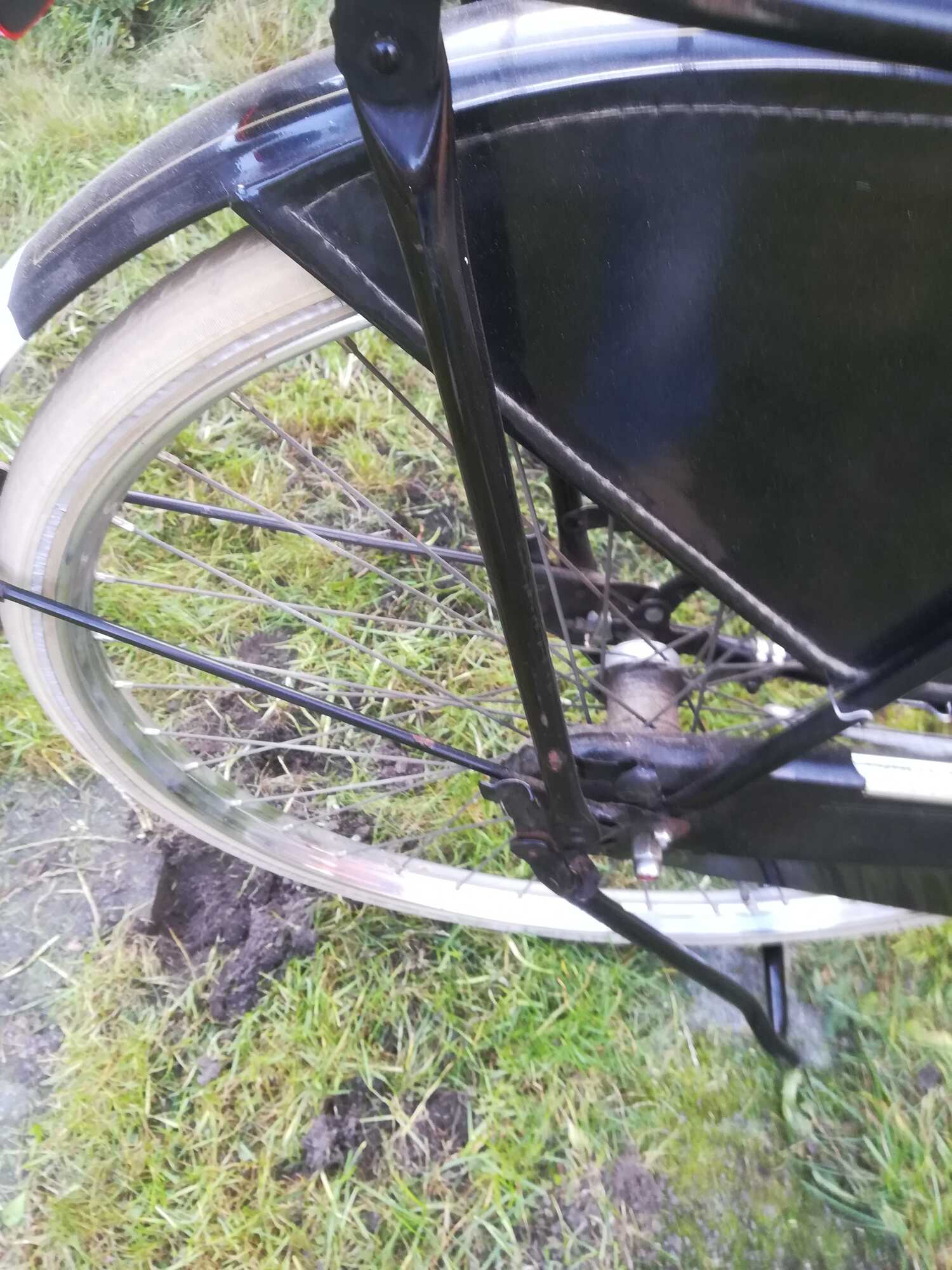

hoi
het gaat over , Gazelle opoefiets Toer populair bouwjaar 1978. terug rap rem.
ik eind februari 2018 , bij gekocht. omdat die ouder was vond ik leuk. oudere opoefiets te bezitten.

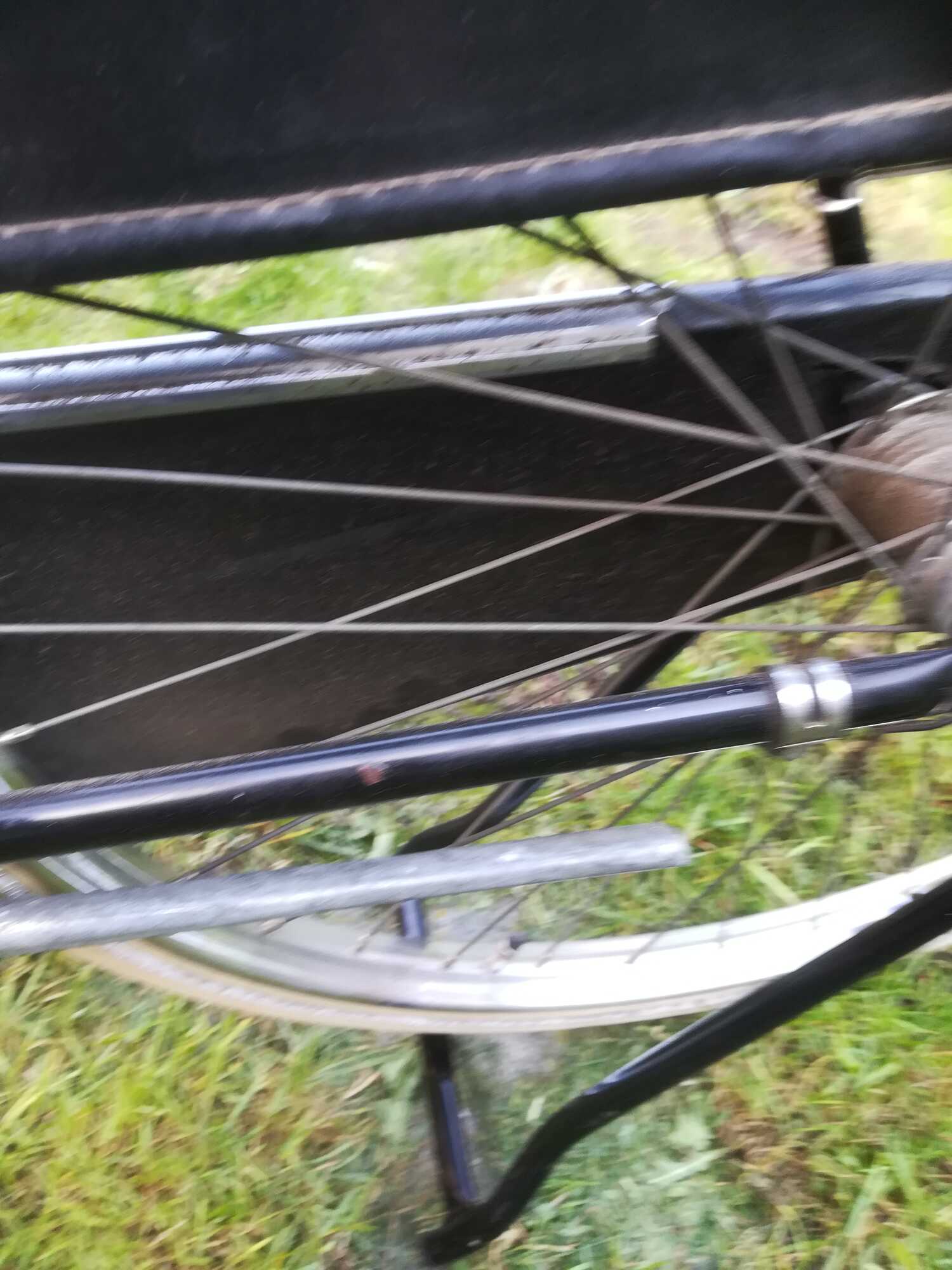

ik wil die graag gaan op knappen . de roest moet er af.

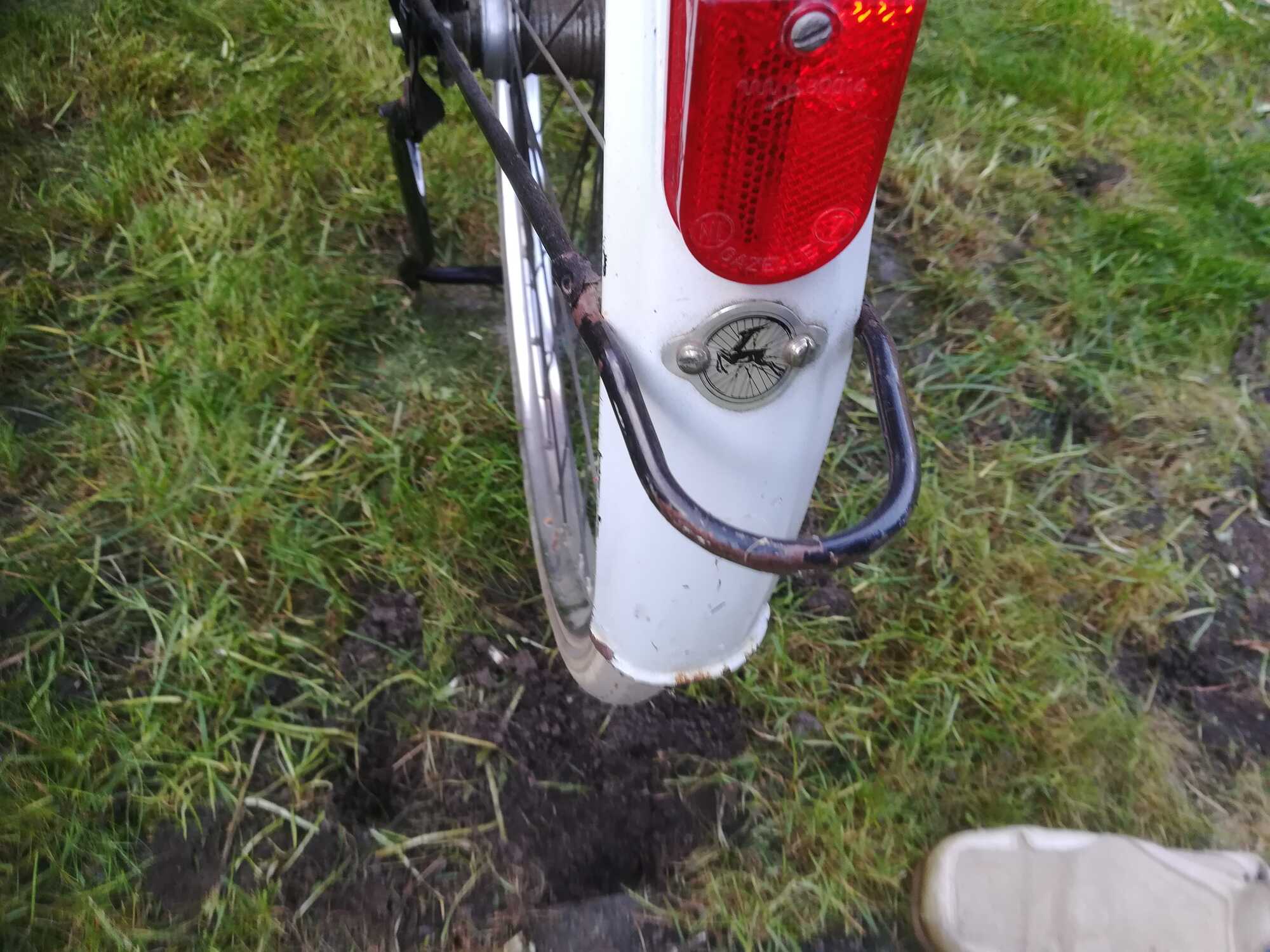

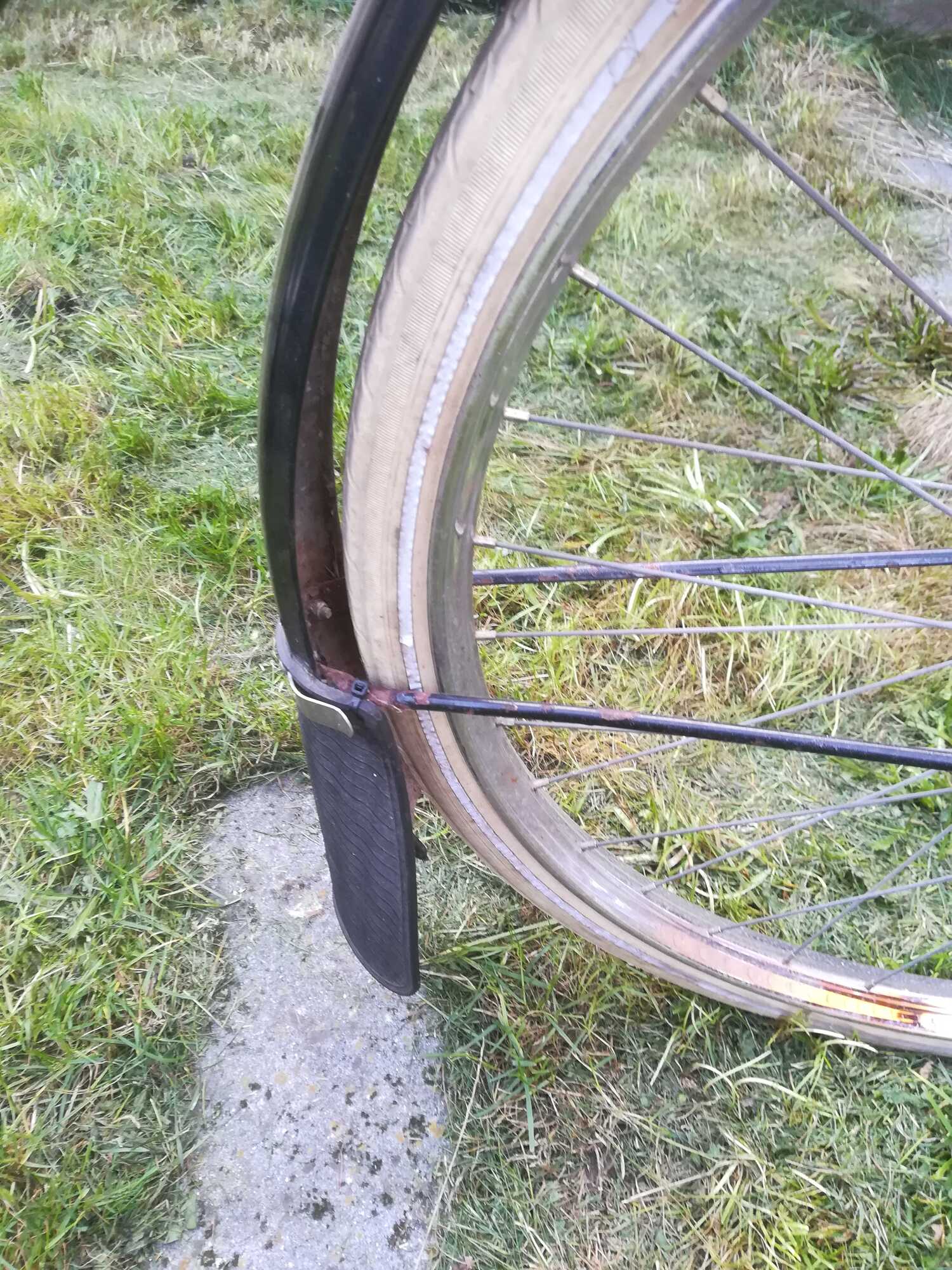

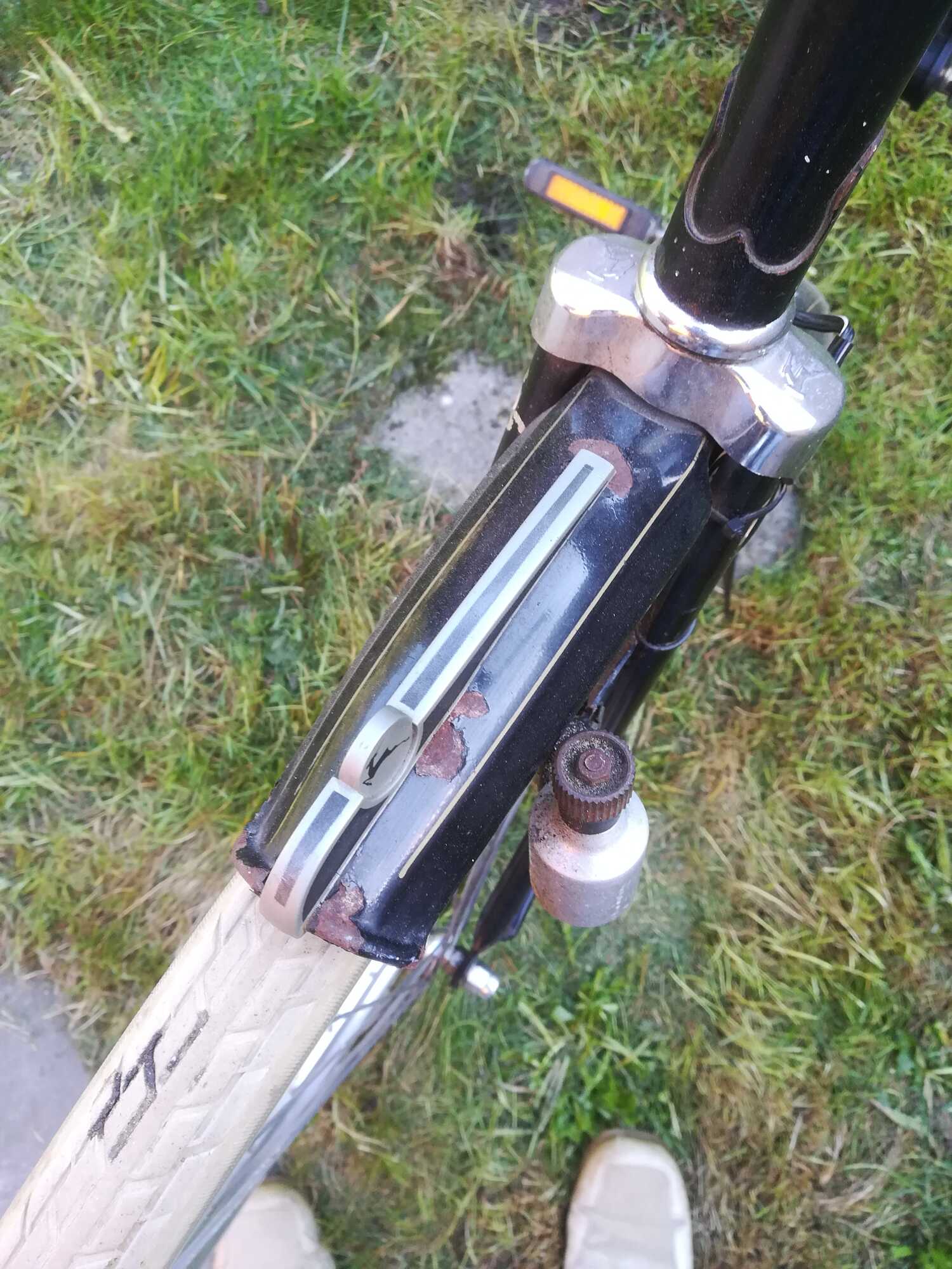

ik heb op verschillende plekken roest.
ik heb foto's geplaatst
roest plekken op het lak en wielen .
ik heb vloeibaar schuurpapier Rustyco .Roest oplosser.

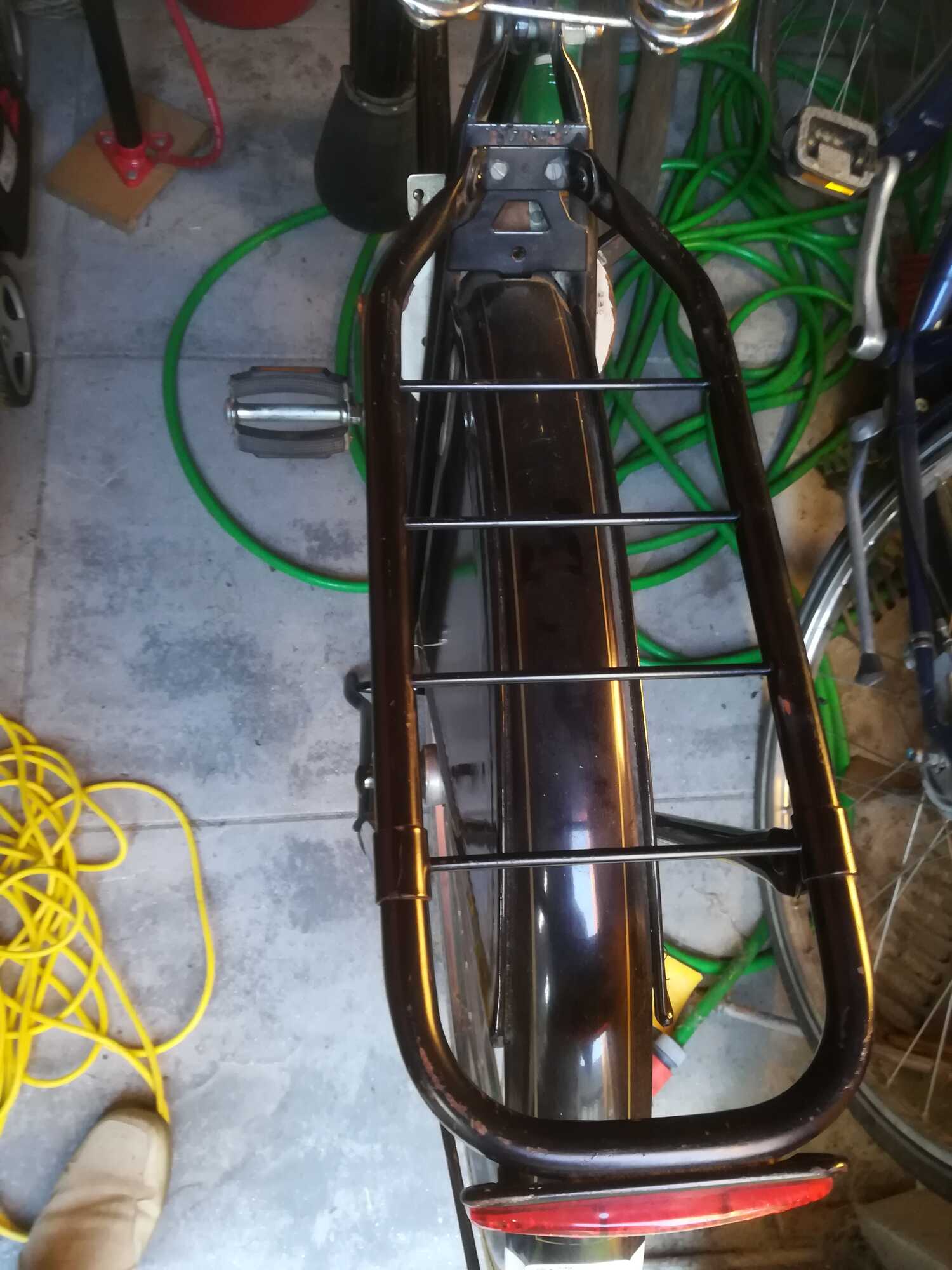

de code op de bagagedrager 8179116 . paar cijfer zijn , slecht te lezen. daar wil ik ook aandacht aan geven .dat die cijfers weer zichtbaar worden . door de roest onduidelijk is geworden.
mijn volgende vraag is : de roest er af is. wil ik het weer zwart maken.
waar kan ik die lak kopen of originele kleur laten spuiten bij een spuiter of zo.
de kleur moet wel dezelfde kleur zijn als in 1978.
het moet geen kleur verschil in zitten.
als ik de fiets de roest er af is . moet ik die plekken ook in de grondverf zetten of hoeft dat niet.
kunt u mij als volgende vertellen in stappen.
hoe moet het als volgt .van begin tot eind resultaat.
het moet weer helemaal , weer orgineel worden als in 1978 . de fietsen winkel uit ging.

Re: gazelle opoefiets tour populair 1978 opknappen roest er af
Wil je de hele fiets gaan spuiten of alleen daar waar de roest zit?
Ik zou denk ik de spatborden en bagagedrager van de fiets demonteren,
Ook de spatbordbeugeltjes er af en de sier-neus van het voorspatbord ook.
Vervolgens zou ik met schuurpapier de roestplekken goed schuren .
Eerst grof en dan steeds fijner zodat er een gladde overgang ontstaat tussen de roestplekken en het nette materiaal er omheen.
Voorzichtig waar biezen zitten met schuurpapier.
Ik zou dan de biezen afplakken met papierplakband die even breed is als
de bies. Eventueel zelf op maat knippen. mag in kleine stukjes eventueel.
Wel even kijken op een klein stukje of de plakband de bies niet mee neemt als je die los maakt.
Vervolgens kan je wat grondlak spuiten op de kale plekken en daarna met zwarte glanslak uit een spuitbus het hele spatbord overspuiten.
Beter dan kleine stukjes spuiten omdat je dan zo als je zelf al schreef verschillen zou kunnen gaan zien.
Niet te dik om druipers te voorkomen en niet in een te koude omgeving. Minstens 18 graden.
Als je daarna de plakband weg haalt dan heb je zo lijkt me een net zwart spatbord met originele bies.
De bagagedrager is wat makkelijker omdat daar geen biezen op zitten .Dus misschien daar eerst eens mee beginnen.
Succes,
maarten

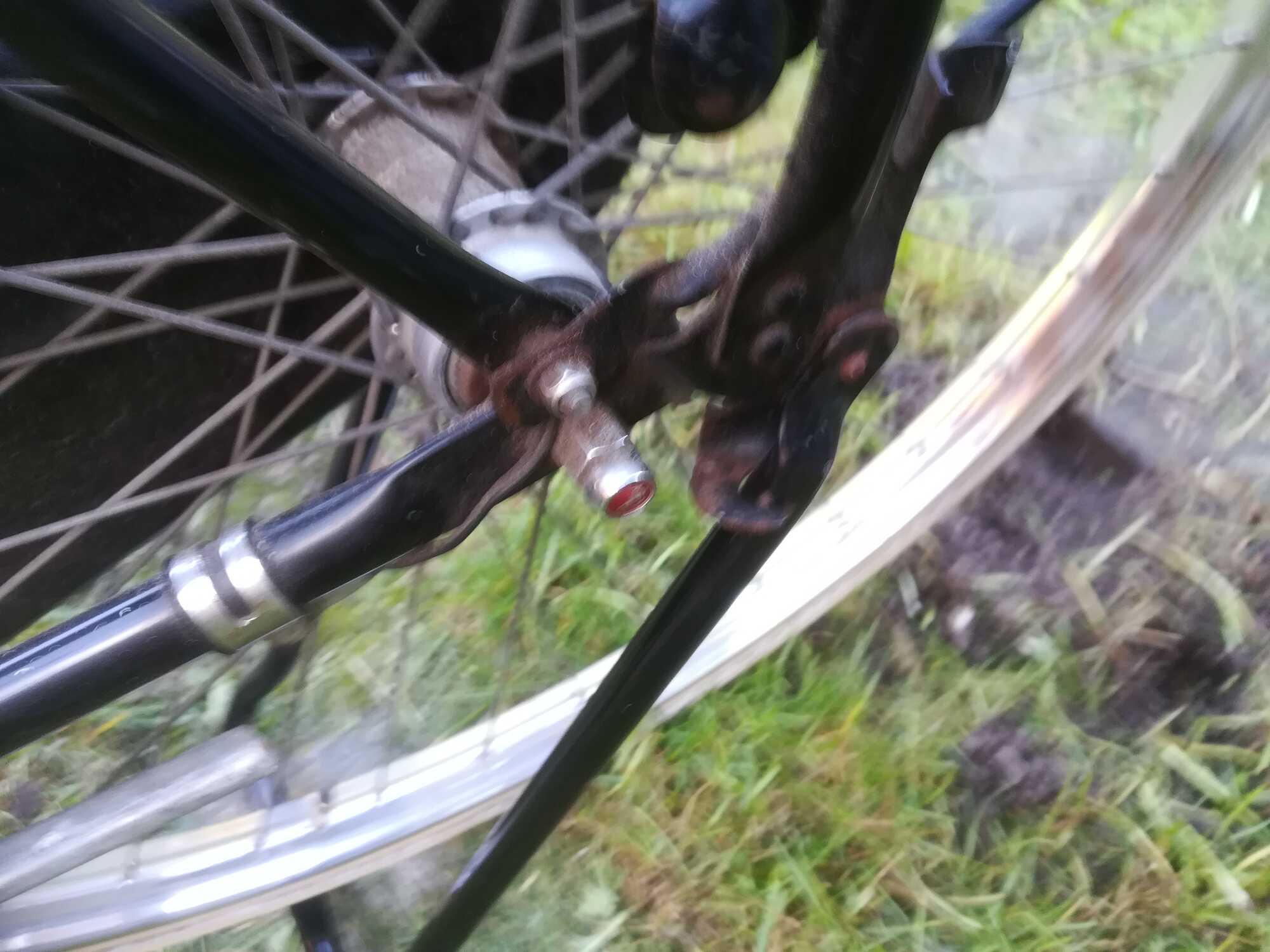

ik wil graag de zij standaard er af halen.
hoe moet ik dat doen.
kunt u het vertellen.

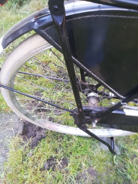

- achter spartbord.jpg (82.45 KiB) 7120 keer bekeken
ten eerste waarom moet hij eraf?? als je de fiets even op zijn kop zet. zie je dat er aan de onderkant een moer zit die je los kan draaien. de rest raad je al!!
