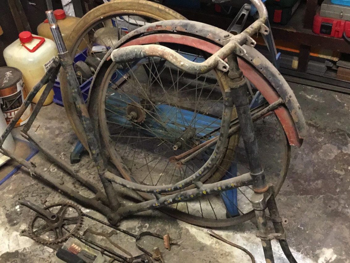

Hieronder een foto die ik enkele dagen geleden kreeg toegestuurd, met daarop zowat alle onderdelen die erbij waren.

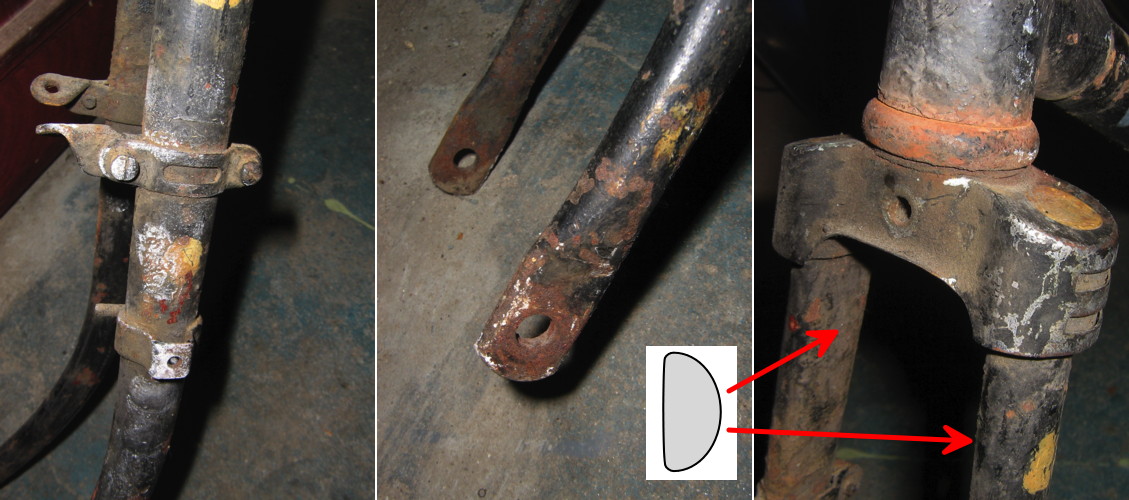

Hier enkele van de voorvork.
Zoals je kan zien, heeft deze gesloten vorkeinden en een verchroomd kapje over de vorkkroon.
Aan de bovenzijde hebben beide vorkpoten een afgeplat profiel als op de inzet.
Er werd ook een beugeltje geplaats voor een Belgische taxplaat, maar vermits dat er niet rechtstreeks opgesoldeerd is, denk ik niet dat de fiets van Belgische makelij zal zijn...

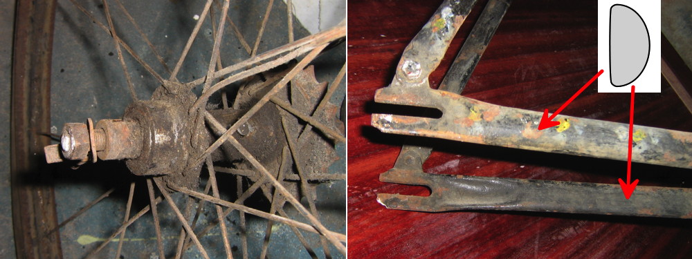

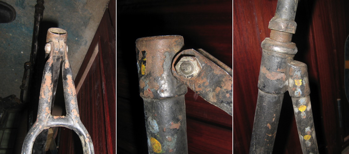

Hieronder enkele details van het frame:

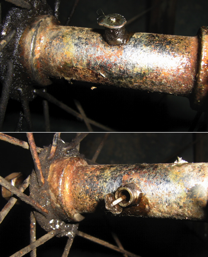

Beide ( 28 duims-) wielen zijn voorzien van een naaf met oliepotje met deksel.
ook de buizen van de achterbrug zijn afgeplat als op de inzet.

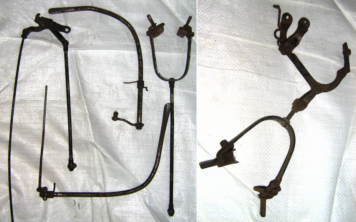

En hier nog de verschillende rem-onderdelen. Het stuur heeft aangesoldeerde nokken, terwijl de overige remonderdelen allemaal met beugels aan het frame bevestigd zijn (dus nergens aangesoldeerde moeren of dergelijke)

In de trapaslug is ook niets ingeslagen...
Hier een foto van de voorwielnaaf:
