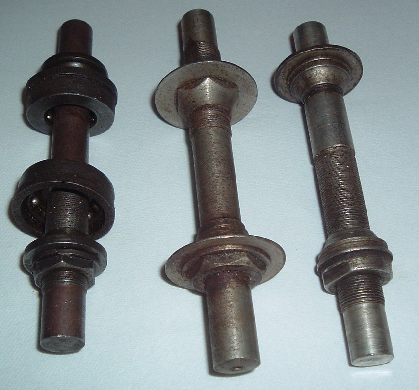

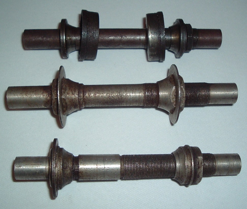

Hallo Lezers
in mijn collectie assen heb ik deze 3 spie loze assen waarvan ik wil weten waarvoor werden deze gebruikt ,door welke fabrikanten en in welke jaren ,kortom wie kan mij/ons daar meer over vertellen ? .
Ze zijn alle 3 zo,n 16 mm dik 2 assen zijn 155 MM lang en de middelste is 165 MM lang .
spie loze assen wie wat wanneer waar ?
- Berichten: 1866
Re: spie loze assen wie wat wanneer waar ?
mazell99 schreef: ↑17 dec 2018, 10.32 Hallo Lezers
Ik denk niet dat dit spieloze assen zijn, het lijken mij universele assen waar je zelf het spievlak op aan kunt brengen
spie vlakken aanbrengen zou een nauwkeurige klus zijn je hebt er dan een frees bij nodig .
Toch denk ik ook dat het zo ligt. Maar waarom mensen zelf de spiebaan wilden bepalen???
- Jeroen Zuiderwijk
- Berichten: 1898
Het geeft de mogelijkheid om de lengte naar wens aan te passen.
- Berichten: 1866
Een vijl en les eenopdeambachtschoolgaeerstmaareenseenzuiverekubusvijlen doet het ook
Okay klinkt plausibel dus om zelf de lengte te bepalen en dus maar vijlen en ja vroeger werd dat op school natuurlijk goed geoefend .
- Jeroen Zuiderwijk
- Berichten: 1898
Voor de minder geoefende vijler kun je ook gebruik maken van een vijl geleider. Dat is een lang stuk rond staf aan je vijl vastmaken, en het eind door een gat heen steken. Dan kun je alleen rechtlijnige vijl bewegingen maken, en voorkom je dat je een bol vlak vijlt.
