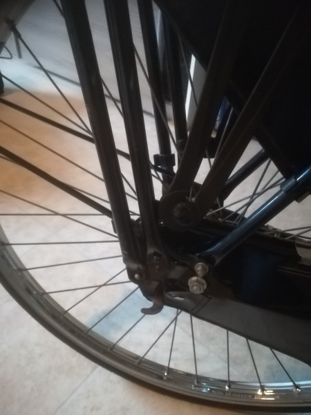

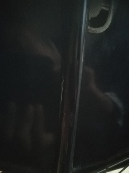

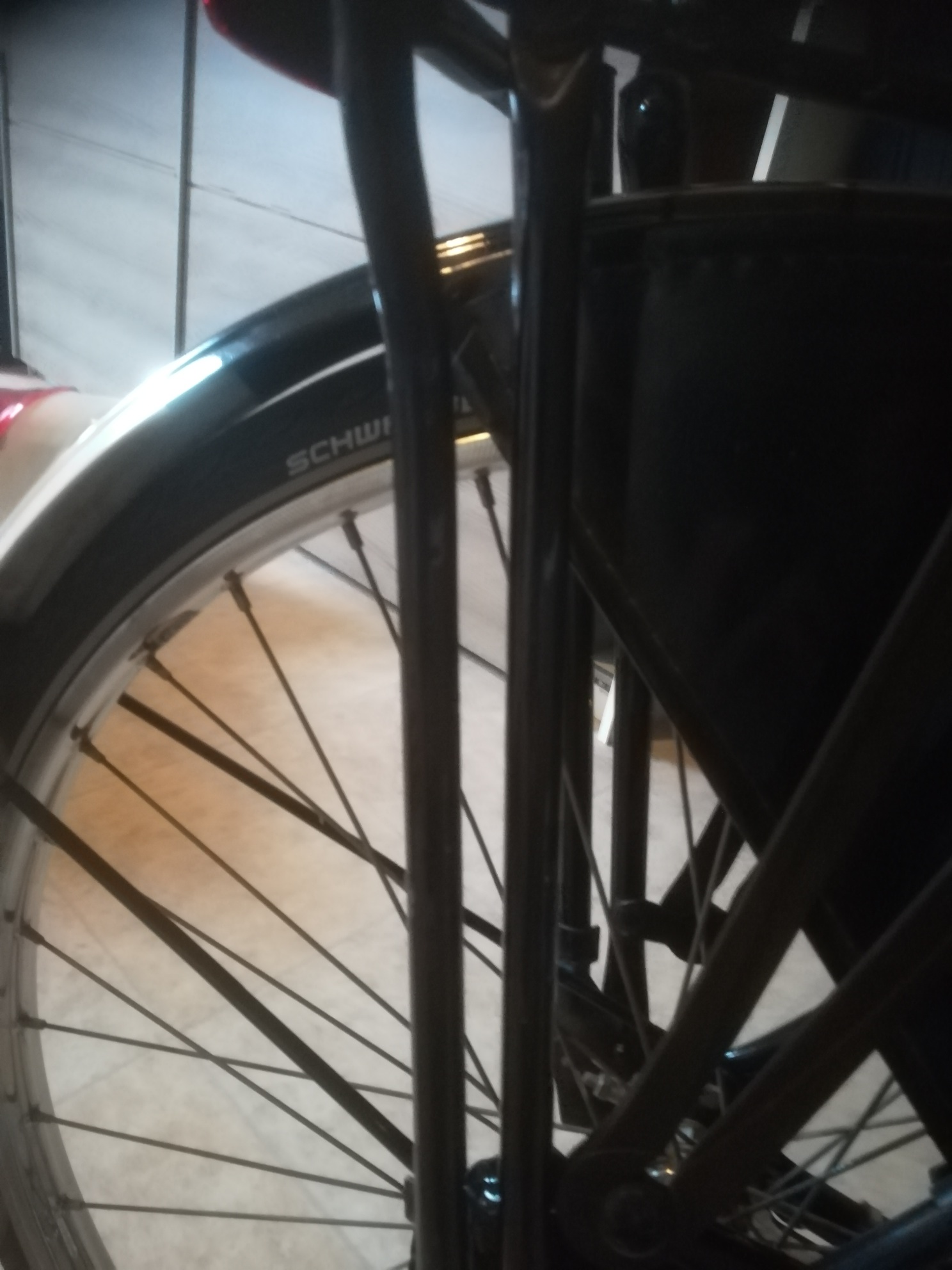

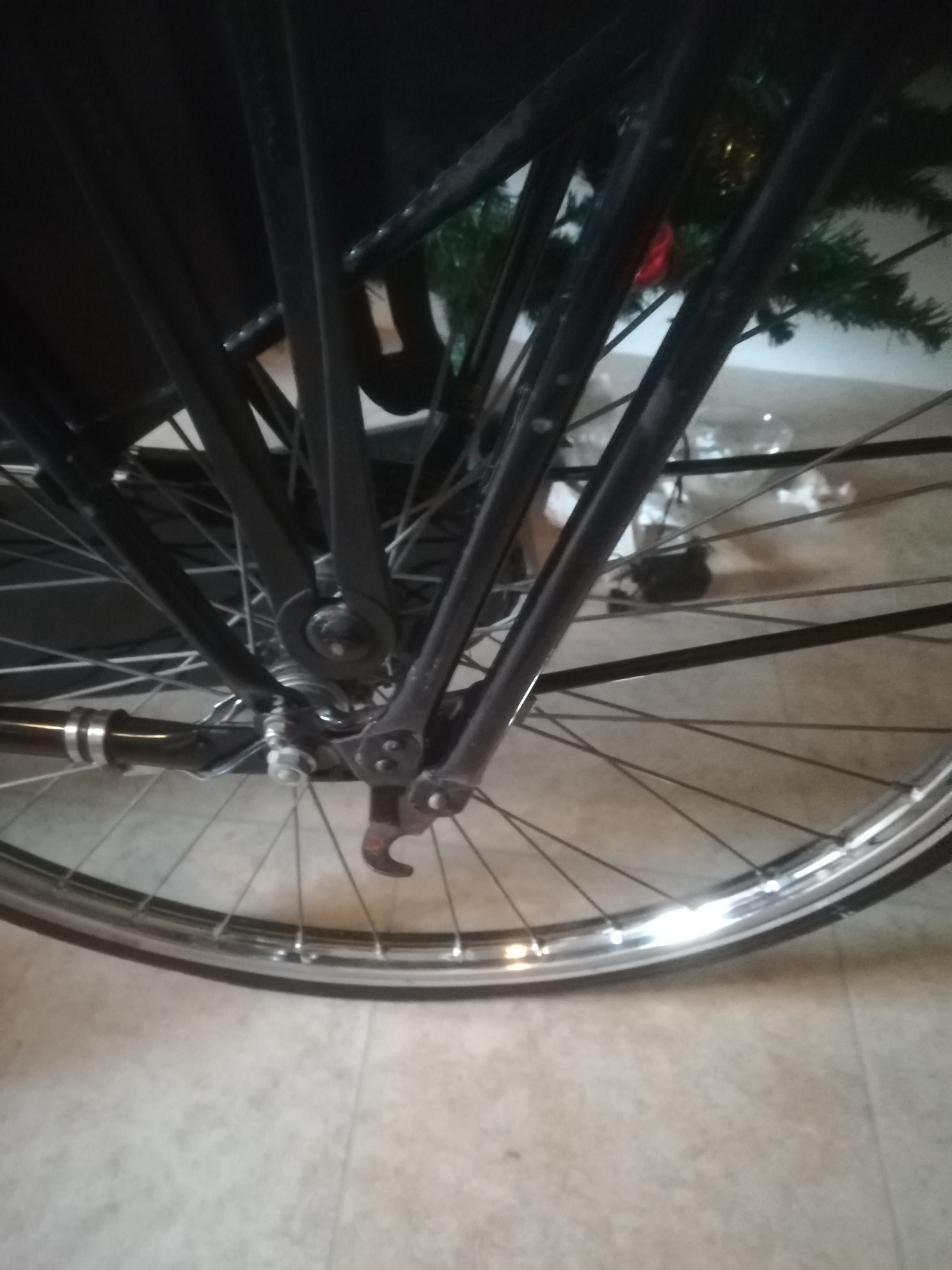

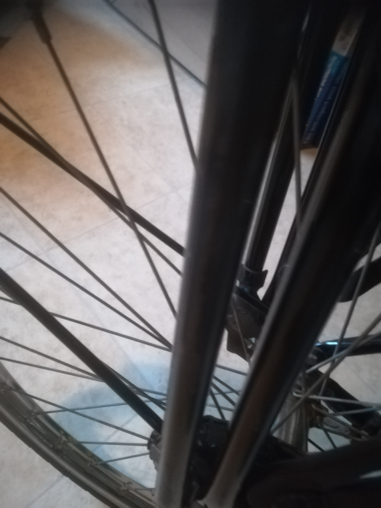

oude fiets leden.
het gaat om Gazelle tour populair opoefiets uit 1991.
ik heb witte plekken ,beschadiging op de zijvork , van allebei de kanten.
ook aan de zijkant van de opoefiets. waar de achterklap standaard
heeft ook die wiite plekken.
ik heb flesje zwarte autolak gehaald. motip lackstift.
900105 black glossy .
de fietsen maker heeft dat aanbevolen . omdat er op te doen. het is gewoon kleur zwart .
de vorige eigenaar heeft er op die witte plekken, daar over heen zwarte vult stift op die beschadigingen gedaan.
wat is het best .
kunnen jullie dat stap voor stap uitleggen.
het moet weer hartstikke mooi worden. dat je het niet meer ziet.

Viltstift is inderdaad geen goed idee, ben ik met je eens. Lackstift is vaak sneldrogend, de kans op een ribbel of een zakkertje is daardoor groter dan met een trager drogende verf en een fijn kwastje. Ik denk dan bijvoorbeeld aan email-lak van Humbrol of Revell, verkrijgbaar in hobbywinkels voor modelbouw. Even eerst oppervlak vetrvij maken met oplosmiddel. Je kan er natuurlijk ook voor kiezen om de gebruikssporen te laten bestaan, zolang er geen roest door ontstaat. Het fietsje is al bijna dertig jaar oud en schoonheid heeft geen botox nodig....

Re: witte plekken beschadiging op zijvork en zijkant . herstellen met zwarte autolak.lackstift
Gazelle tour populair opoefiets 1991.
Merk :Valvoline Brake Cleaner .
gamma schilders afplak tape.
Alcohol 96 % procent.
spuitbus : Motip Gloss jet Black .
stap 1 . op die blanke plekken waar geen verf zit . met Brake Cleaner er op spuiten.om te ontvetten , daarna droogt het zelf op , daarna met een doek even wrijven .
naar na met alcohol 96% daarna op die delfde plekken aan brengen met een doek na wrijven . na te ontvetten.
het verf Afplak tape , om de andere delen te beschermen tegen verf die op verkeerde plekken komt.
ik ga dit binnen kort mee bezig.
het achterwiel ga ik er uithalen en . karton voor doen voor de jasbeschermers en oude kranten om sommige delen wikkelen.
oude kranten op de grond leggen .
daarna ga ik het spuiten Motip , met Gloss jet black op die blanke plekken . dun en 30 cm van af spuiten .
dan ik wel 3 keer over heen . om het goede mooie nette resultaat te krijgen.
zo heeft de man van de gamma mij zo uitgelegd , eerste met brake cleaner en daarna met alcohol 96 % .
de blanke plekken zo te behandelen. daarna spuiten met motip glass jet black.
de achterkant is op sommige delen niet zo mooi . dat wil ik dan aanpakken om de opoefiets weer zo nieuw mooi te maken.
er zit op sommige plekken roest op . hoe moet je dat het aanpakken . eerst schuren neem ik aan . daarna het zelfde doen , als de zelfde, middelen wat ik ga gebruiken voor de fiets. van blanke tot zwarte mooie resultaat.

k wil verder opknappen van mijn opoefiets.
witte plekken beschadiging op zijvork en zijkant . herstellen met zwarte spuitbus : Motip Gloss jet Black
kunt u mij helpen . kunt u instappen uitleggen . ik in stappen van scheuren en ontvetten en zwart spuitbus . tot een mooie gladde nette resultaat.
geen zakkertjes en druppels achterblijven.als het droog is .
het zijvork moet weer mooi zwart worden en glad als verder het geheel van de opoefiets.
ik ben er leuk en liefde vol mee bezig.
het moet weer in mooie nette staat terug brengen.
ook het gedeelte van het achterspatbord wit spuiten.
hoe kan je het mooi doen.

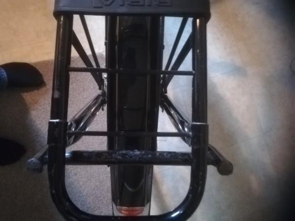

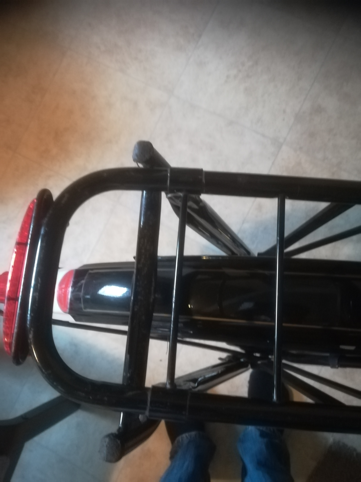

ik wil de beschadigingen aan pakken. de witte plekken en krassen.
hoe kan je het in stappen uitleggen. ik wil geen druppels en zakkers achterlaten.
de bagedrager zit witte plekken en kleine putjes in 1 minimeter ongeveer.

niks aan doen gewoon zo laten!!!!! je krijgt het met bij lakken nooit zo netjes als het was.en je ziet het altijd omdat je nog een extra laag op je lak aanbrengt. dan nog iets de fiets heeft een leven achter de rug. dus wat beschadigingen hoort erbij.. mijn tip niks aan doen zo laten.. succes ermee!
